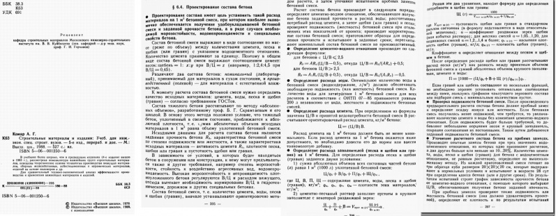

    11.08.17 12:41 в этой теме я вам писал: "Есть серийно выпускаемые принудительные мешалки (для жёстких смесей) и есть их же штучно-индивидуальные аналоги, так что в этом отношении принципиальной разницы не наблюдаю. "
    Много картинок примеров.
    А для мелких частых доз решение вообще в багажник поместится:
    Показать скрытый текст
    Про цвет бетона на фасад спрашивали? :смущ:
    Скрыть текст
    А как гравитационную "грушу" допинать до принудительной, описано в книге у Яковлева. Хотя на производстве тротуарной плитки цветные жесткие смеси делали (при некоторых обстоятельствах) и на "груше" без доработок.

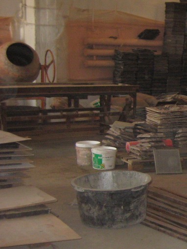

    Делал себе в прошлом году плитку. Когда в бетономешалке последний дневной замес не полностью уходил. В этом году не до этого. поэтому десяток цветных плиток - это, конечно, "пробовал", но уж залить колер - руки точно не отвалились. При сплошной заливке - да, процентов 30 будет. Но ничто, думаю, не мешает отдельно в тазике миксером намешать цветную смесь и закладывать её в "лицевую" часть блока. (да, и в плитке - монолит, а тисешный блок - пустотный, т.е. расход колера даже при сплошном замесе будет меньше)

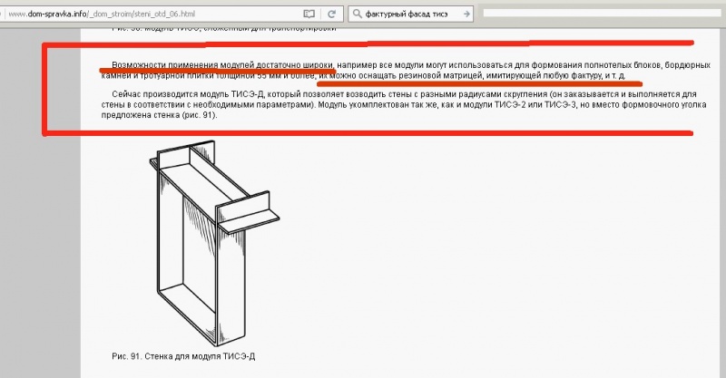

    Вот, кстати, пример фактуры фасада, с которая посильна ТИСЭ (как впрочем и любой другой опалубочной технологии фасада) и пример, когда пофигу что там с равномерностью тона стены, наоборот, некоторая пестрота в диапазоне тонов является задумкой дизайнера.

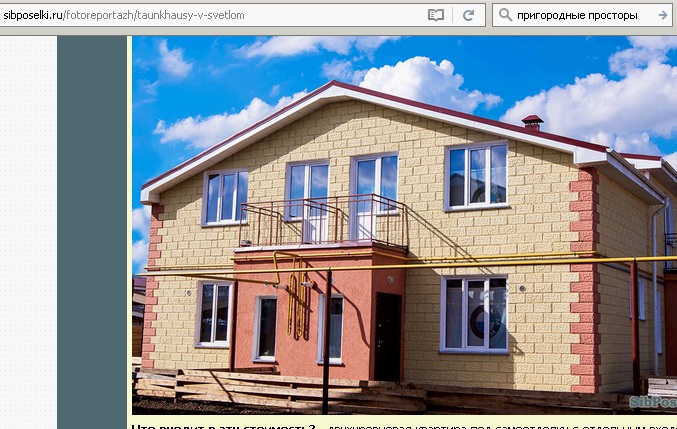

    • пёстрый фасад
    • фактурные кирпичики

  • В ответ на: Вот, кстати, пример фактуры фасада, с которая посильна ТИСЭ

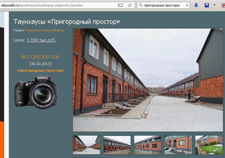

    Не знаю что там посильно, а гугл по запросу ТИСЭ-3, фасады тисэ и т.п. выдает вот такие картинки. Что то они как то не тянут на дизайн, творчество и красоту :beee: ... И уж тем более ничего похожего с приведенными вами картинками там точно нет.
  • У меня ППУ под фундаментной плитой (60-ка напенил), на монолитных стенах подвала (тоже 60-ка напенил), под отмостками (60 ка ), сибитных стенах дома (60ка+10ка и кое где 20 и 30 применили), крыше (заливочная 60 ка). Стоил он тогда что то около 120 руб/Кг плотности от 20 до 60 сделанный в РФ или Китае, что одно и то же по моему. А вот нормальный, например канадский тот, что 10 Кг/м3 я покупал что то около 220 руб/Кг. Соответственно сейчас раза в 2 дороже. Да, он (10ка) , как и все ППУ ниже 30 Кг/м3 - открыто пористый.
  • Если смотреть куда-то не туда, то конечно увидите что-то не то, но моя-то вина тут в чём??? :dnknow:
    Работа с бетоном в формах (и с формами для бетона) мне не в новинку, так что для меня попросту очевидно, что в опалубку ТИСЭ можно поместить формообразующий элемент.

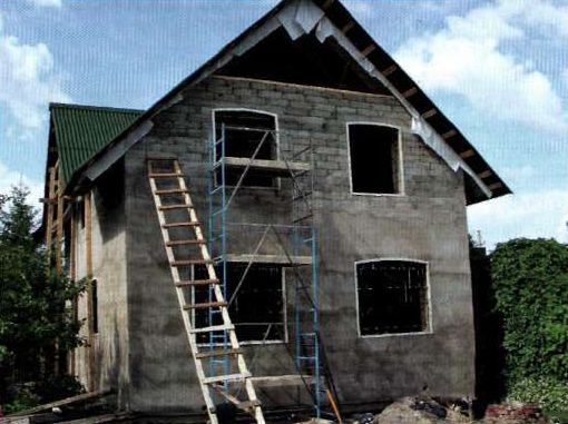

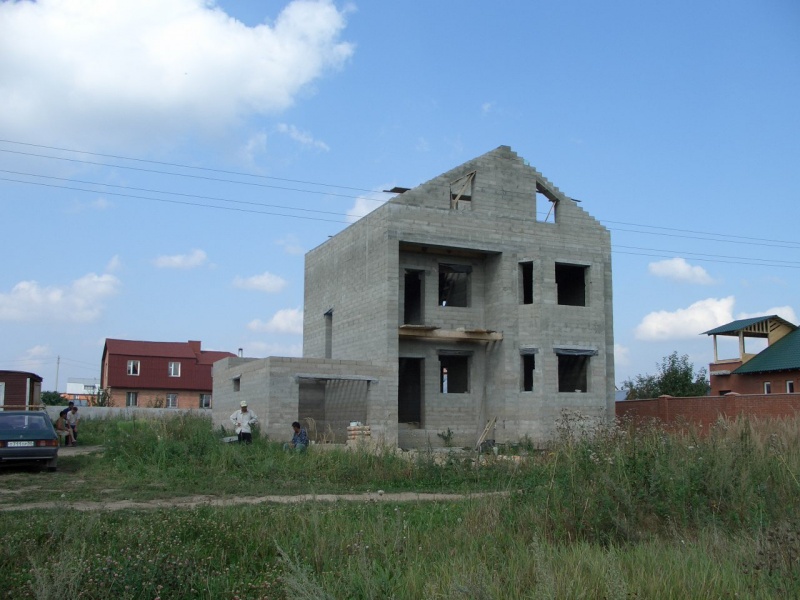

    И если искать именно то, что нужно, то это находится и в яндексе, см. картинку. Только про резиновую матрицу они слегка "упростили", замаются они по резине художественную резьбу резать, зато силиконовые элементы отлить по модели - легко!
  • Я чего то может не понимаю, но если эта возможность есть и она так широко доступна, то почему нет ни одного готового дома с таким или хотя бы похожим фасадом в картинках? Я вижу кучу весьма плохо отлитых кривых строений. При этом вы утверждаете, что в ТИСэ построить кривую стену не возможно!? Да там ни одной ровной нет!
    Вот вам моя картинка в ответ. Это комната и стена, которая выравнивалась по моей технологии, после чего была грунтована, шпатлевана цементной шпатлевкой слоем 1...2 мм и окрашена. Это подвальный этаж дома - мастерская. Можете там следы от шпилек поискать и места стыков лент :миг:, а заодно оцените ровность стен.

  • Ребята,выб хоть самый простецкий учебник для строительных вузов по курсу "строительные материалы" почитали б,что ли......Тогдаб ум меньше пришлось морщить.
    У меня очень мало принципов. Но те что есть я чту свято.
    " Я не друг,не слуга,я-кот, хожу где вздумается,гуляю сам по себе "(с)
  • Жидким не делаю бетон,нельзяж )) щебень борковский 5-20.песок хз.песок как песок,обычный.стараюсь соблюдать пропорции цемент-вода 2:1
  • В ответ на: учебник для строительных вузов по курсу "строительные материалы"
    Намёк на вот это?
