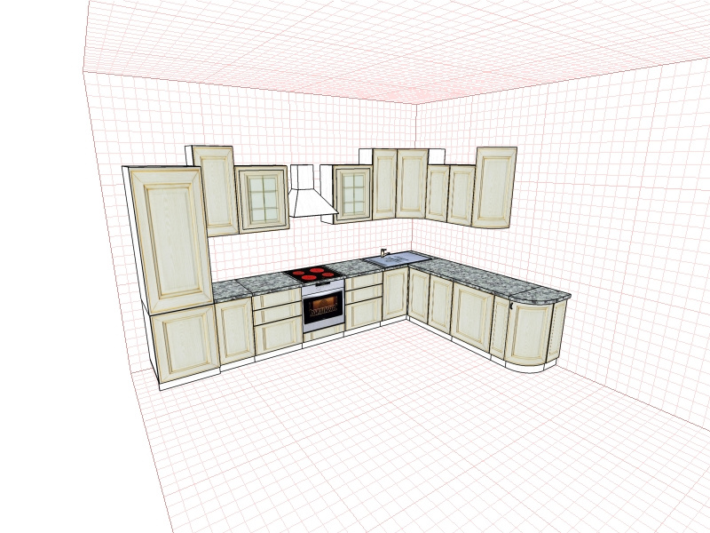

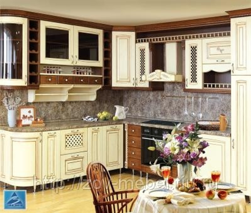

А над холодильником еще шкафчик можно сделать, чтобы выровнять, и шкафчики со стеклом сделать на 45 см (высокие), а вытяжку тогда на 90 см, еще хотелось бы шкаф-сушку сделать с решетками (если есть такие фасады)?Шкаф над холодильником зависит от высоты самой кухни и размера встроенного холодильника. В общем в основном всегда сверху делается шкаф, с зазором по стене в 50мм для вентиляции холодильника. Решетки тоже делаются из того же мдф толщиной 4мм и крепятся как обыкновенные стекла. Плюс еще у классической кухни можно сделать "резной" карниз - верхний, нижний, балюстрады и т.д. чтобы кухня не прыгала разной высотой шкафов.

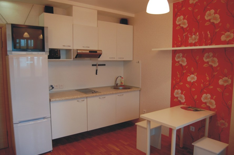

все пишут и пишу, а почему все маленькие кухни предлагают. Студия есть и 50 кв.мДо сих пор не уловил суть?
