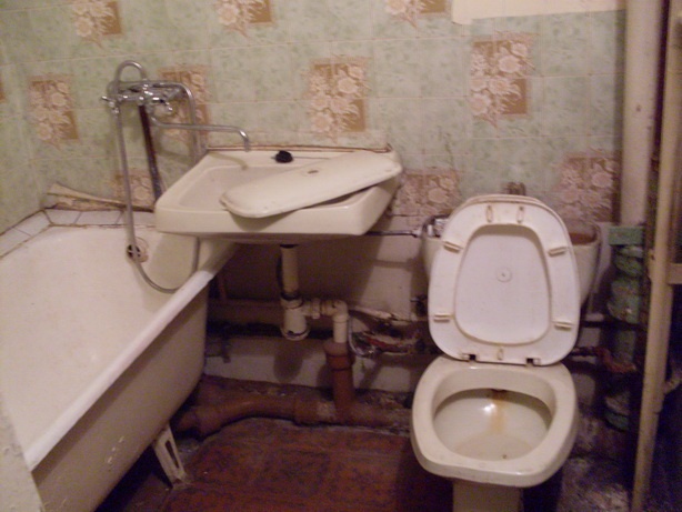

    Вот состояние того, что нужно сделать. Демонтировать унитаз и ванну будут рабочие, которые будут в дальнейшем заниматься ванной.
    Штробить и углублять в стену трубы не надо.
    Надо срезать трубы и каналыгу. Развести трубы под счетчики (установка будет в сл. году), как сказал слесарь ЖЭУ горяч. и холодн. трубы приварит выше,чем они сейчас из-за счетчиков. Ну и провести все это по квартире.
  • Помимо монтажа труб канализации и водоснабжения будет ли монтаж унитаза, ванны, смесителей, возможно чего то ещё (водонагревателя, раковины...)?
    Если нет, то цена адекватная, при условии качественного монтажа. Если да, то он явно продешевил, значит Вы ему понравились:хехе:

  • 3500 за радиаторы в нашем ЖЭУ также - с варкой байпаса на стальные трубы.
    3700 за канаизацию наверное нормальный ценник - там возни много со стояками -выковыривать трубы оттуда одно удовольствие:).
    10 000 за разводку труб это высокий ценник - реально без опыта сделать разводку труб - с унитазами , кранами, водонагревателями за 1-2 дня. Это без опыта. Т.е. ценник в 10 000 в день за работу сильно завышен. Тем более штробить ничего не надо - делать трубы без ванны и унитаза сплошное удовольствие:).
