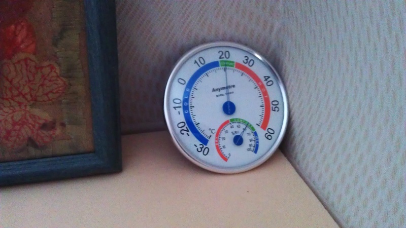

  • В ответ на: ... влажность зимой 60% точно не была бы - это тоже знаю из собственного опыта проживания в продуваемой квартире...
    Какой-то странный "практик", может в том доме холодные стены а батареи жарят до одури, дополнительно высушивая воздух?
    У меня в "продуваемом" доме как раз почти всегда 45...60 %, правда без рекуператора (каналы все сделаны, нет только базового устройства), но во всех комнатах слегка приоткрытые форточки практически постоянно и водяной теплый пол...
    PS/ что касается рекуператоров, то далеко не все выносят влажность из дома, посмотрите, это же не обязательно металлические пакеты пластин, есть роторные, энтальпийные...

  • Про влажность согласен, зимой она падает. Это можно даже не замерять, обратить внимание на двери, у меня все время гуляли, зимой подсыхали и сложно было закрывать. Подумайте что происходит с вашей слизистой и кожей. Не критично, но все же небольшой удар по организму. Пересохла слизистая - больше шанс заболеть.
