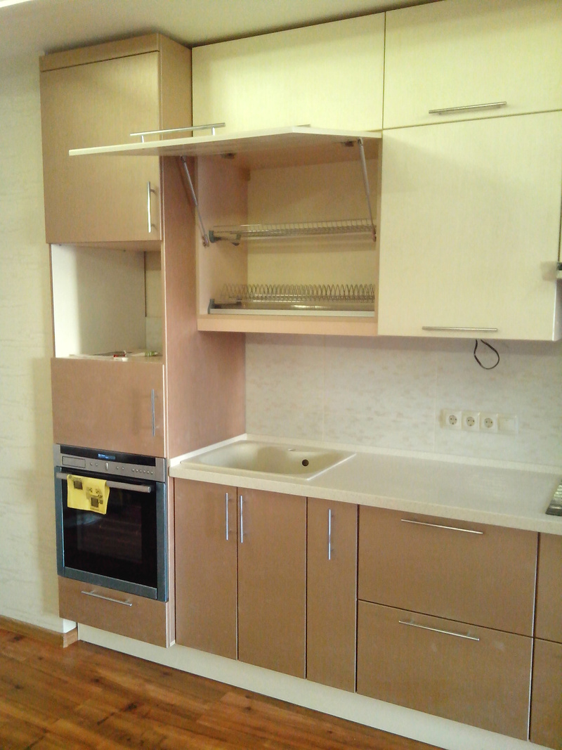

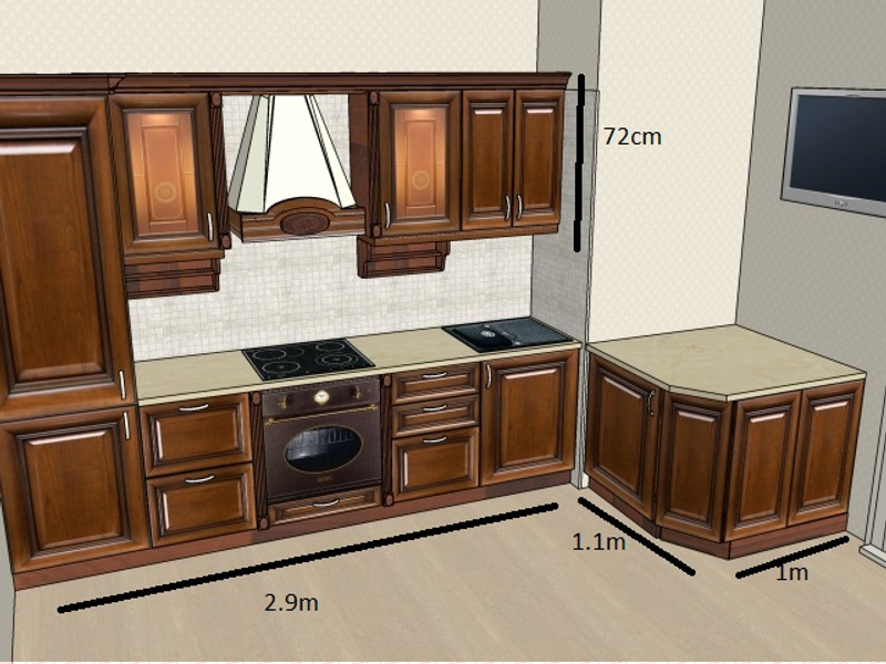

  • Форумчане, ищу мастера/организацию кто может изготовить кухню.
    Интересует стоимость, дальнейшая установка, сроки изготовления (см. картинку).
    1. Фасады не стандартного размера, массив или шпон с выраженной структурой дерева (нравится ясень), цвет - светлый.
    2. Столешница - два варианта: искусственный камень, что-то из не дорогих материалов.
    3. Фурнитура - газ-лифты, петли, без доводчиков, ручка как на картинке.
    Возможно, часть конструктива изменить.

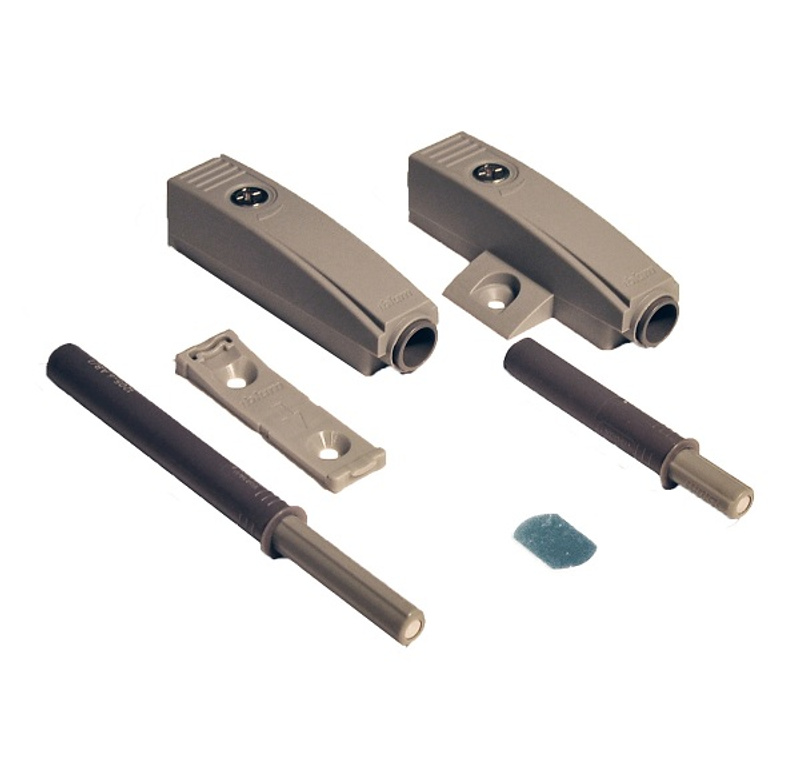

  • я про этот профиль-ручку и писал, только не айс они выглядят - разрыв по фасадам ни к селу ни к городу...

  • ...и мне эти тип-оны тоже не нравятся, я лучше донышко подниму на 16мм и углублю на 30мм, поставлю обыкновенные петельки блюмовские с доводчиками разумеется ... и будет счастье! А все эти "типоны" - это для ванной комнаты:улыб:

  • Не забыть бы, что простая петля для толкателя не ставится. Нужна "петля обратного открывания" или безпружинная.
    Я всё знаю! Но практически ничего помню....
  • толкатель - так это и есть типон?
  • касаемо створок - tip-on этот система, вернее, комплекс компонентов, включающая в себя определенный тип петли, определенный тип толкателя с фрикционом и магнитной пластинки.
    что касается ящиков, то здесь применяются тандемы или тандем боксы со встроенным tip-on механизмом и для ящиков большой ширины в комплексе применяются синхронизаторы для устранения перекоса при использовании ящика.
    а срыв потока - лишь потока срыв
  • Человек хотел авентосы, о них речь и веду. На них кухня будет служить многие годы, это хорошая фурнитура, да они дорогие, но это не колхоз из толкателей. А ставить столешницу из камня, фасады акрилайн ... и толкатели за тысячу - вот это верх глупости!!! Все равно что в мерседес вешать вентилятор на присоске на стекло как в жигулях.... для прохлады. Да и видел я тут у одних на коттедже кухню за миллион, камень и столешка и фартук, фасады массив очень красивые...шикарные... Ну там классная кухня, огромная, а на всех дверках демпферы по 10 рублей!!! Хозяйка говорит раз 15 меняла, уже матерится. Тоже вот посоветовали ей «подозрительную» экономию.
  • TIP-ON - это система открывания.
    Не силён в зарубежном, но что-то типа "отклонил - открылось". Знатоки зарубежного меня подправят:улыб:.
    Состоит из петель и толкателя. Или из направляющих и толкателя. Или из системы подъёма фасада и толкателя. ИМХО.
  • Слава, не бузи. я речь веду не о "человеке", который что-то хочет, а лишь о системе tip-on и ее применении в 2х-3х рядных коробах с горизонтальным открыванием створок. как ты их будешь открывать, используя утопленное днище - для меня загадка...

  • Про класс - это я о том что есть у блюма фурнитура под разный бюджет начиная от петель без доводчиков и заканчивая серво-драйвом, а не о мифическом супер блюме. Да и когда ты ставишь типоны, то петли к ним безпружинные идут, а что ты на Hk-s хочешь поставить? И каким образом??? И опять же ты о фасадах в несколько уровней!! ХКС ограничены высотой фасадов. Для чего эта многоуровневая гигантомания?? это раз, а во-вторых никакой тут экономии тогда не получится.
  • а я вовсе не обсуждаю конкретно эту кухню - делать "ку" в сторону заказчика, пока он не созрел до личного обращения считаю моветоном, я лишь обсуждаю техническое решение задачи оптимальными затратами для бюджета проекта. поэтому я и не приветствую профиль-ручку (из-за разбиения общего фронта фасадов) и не приветствую неоправданное применение двустворчатых авентосов - таскание вверх-вниз двух фасадов для меня видится не лучшим решением, при возможности открывать по желанию каждую створку отдельно, особенно используя tip-on в "трехэтажках"...

  • ты не слышал о топонах для Hk-s? :eek:

  • Я о блюме знаю побольше твоего, только вот экономии в твоем предложении вместо хс поставить несколько хкс и для них типоны.. Не вижу абсолютно никакой. Альтернатива да, возможно.. но не экономия. Ты сам то в это веришь? С трудом? Вот вот. Решение должно быть простым и четким, а не усложнением из кучи городушек не понятно для чего
  • еще раз - безотносительно к этой кухне - найдешь HF в 3 этажа - свистни, я посмотрю...
    и типоны для hk-s нагуглил? молодец...
    теперь о заглубленном днище - все говно, о котором так печалится виновник торжества, окажется не на передней части фасада при использовании тип-она, а на задней. так в чем разница? что говно не видно? - слабое утешение...

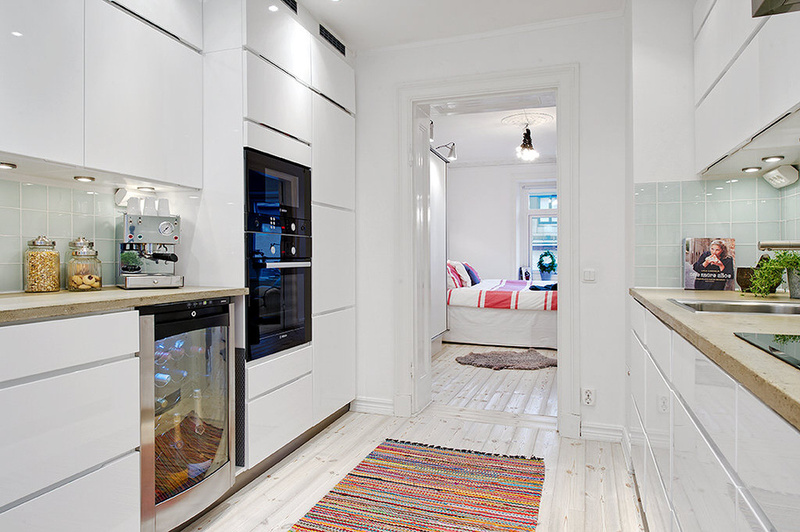

  • Добрый день!
    Просьба оценить стоимость кухни на заказ и время изготовления:
    -белая глянцевая (см фото)
    -длина кухни 4,3 м
    -техника встраиваемая (холодильник, колонна в потолок с духовым шкафом как на фото слева, посудомоечная машина, плита).
    Столешница тоже белая, материал не знаю :-|
  • Я тоже за авентос. Плюсы его очевидны. Газ-лифты это только если есть безумное желание сэкономить :-) и отходить реально приходится... но некоторые говорят что им вполне удобно. А выбор в конечном итоге все равно за клиентом.

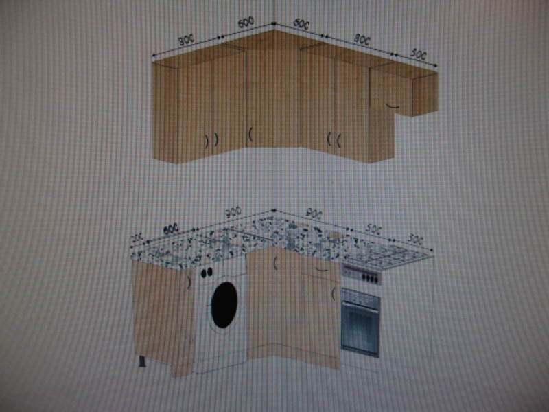

  • Добрый день, какие вы можете предложить варианты кухни и стоимость, сроки. Кухня будет стоять слева, нарисовала как могла:улыб:хотелось бы буквой "Г". Возможно ли высота нижней части 1метр, ширина 60. Мойка двойная железная; плитка и духовка- еще не определилась встроенная или обычные; рядом узкий выдвигающийся шкафчик ( есть ли в нем смысл?, вместятся ли например банки с крупами?) угловой шкаф- как сделать его функциональным ... Возможно сделать сбоку полку для микроволновки? Над рабоч поверхностью какие возможны варианты, кроме кафеля и цена? Подсветка либо над всей кухней, либо над угловым столом, видела вариант лампа и розетки рядом. Вытяжка не нужна, над плиткой полка. Цвет: бежевый, шампанское, зеленые оттенки, оранжевые. Кухня выходит на северную строну солнца там нет. Кухня эконом вариант. В личку или на почту ekaterinast@inbox.ru Заранее спасибо.
  • Как могла нарисовала:улыб:
  • Зачем вам эта приставная тумба 60х60 ?
    Рабочей поверхности она не прибавляет: отняли от угловой и прибавили.
    Получили "мертвый угол", до которого не дотянуться.
    Свободного пространства на кухне уменьшили.
    Делайте прямую, если хотите бюджетную.

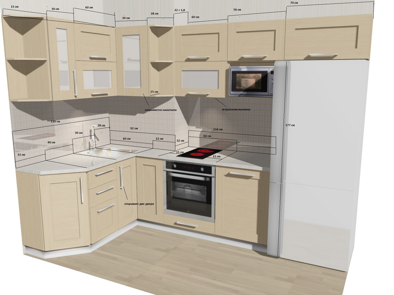

  • Добрый день! Оцените стоимость кухни. Левая сторона 1,6 м (на схеме 1,5м) , правая - 1,95 м.
  • В ответ на: Добрый день! Оцените стоимость кухни. Левая сторона 1,6 м (на схеме 1,5м) , правая - 1,95 м.
    Как оценить вашу кухню..не имея ни какой основной информации?
    (материал столешниц и фасадов, фурнитура,свет..) :dnknow:
    Большинство обобщает своё субъективное восприятие мира и называет это объективной логикой, это просто ****** господа, просто ******
  • У вас же картинка из интернет-магазина! Там наверняка стоимость предметов была указана.
  • Картинка-то да, но этот вариант не тот, что я хочу
  • Столешница - пластик, толщина 26 мм желательно, фасады МДФ, ручки полукруглые - обычные, петли все обычные, только для шкафа над плитой с доводчиком.
    Вариант, который нравится мне во вложении. В углу только нижний шкаф нужно сделать 80 см, чтобы увеличить шкаф, смежный с плитой.
    И рядом со стиралкой тоже шкафчик.
    И самое главное : столешница по стороне со стиралкой - по глубине 50 см, а по стороне с плитой - глубиной 60 см
