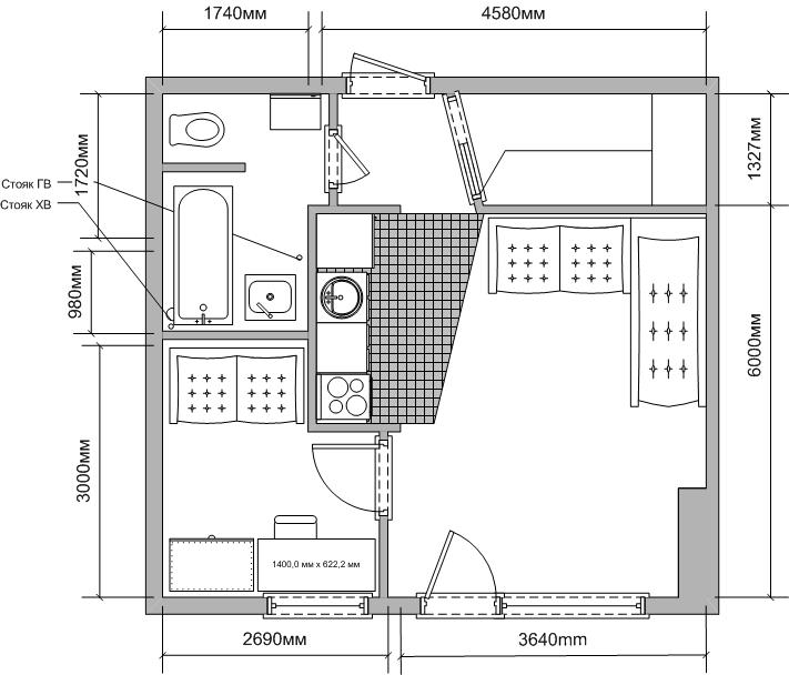

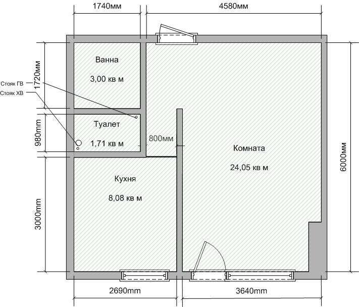

  • Добрый день,
    Столкнулся с проблемой, как из однешки сделать двушку с отдельной комнатой для ребенка и комнаты для родителей. Кроме варианта с переносом кухни в голову не идет (2й файл). Квартира на первом этаже. все стены внутри не несущие.
    Спасибо за помощь
  • Добрый день, надеюсь, Вы понимаете, что на самом деле правильный ответ на Ваш вопрос "никак"
  • Сделайте зонирование...проще простого...
    Прекрасно только то, что естественно. (Ф. Вольтер)
  • Почитайте, пожалуйста, значения умных слов, прежде чем давать советы.
  • "Никак" это не ответ, может быть действительно что то придумать с зонированием. Поэтому и обратился за советом. Нужен взгляд со стороны, возможно кто то сталкивался с этим.
  • Вы вроде бы дизайнер-архитектор?! Я так думаю, что в Вашем лексиконе, не должно быть слово "НИКАК".... или не с той ноги встали?
  • В ответ на: Вы вроде бы дизайнер-архитектор?! Я так думаю, что в Вашем лексиконе, не должно быть слово "НИКАК".... или не с той ноги встали?
    Девушка, вы предложите свой вариант, а мы посмотрим и поапплодируем.
    Хотя я сомневаюсь
    господин Буслаев является профессионалом с таким стажем, что имеет право коротко и доступно сказать "НИКАК". Потому что "НИКАК".
    Из одной шкурки можно сщить семь шапок, вопрос только в том, на какую часть тела вы их натянете.Вам грозит спальня-ниша и детская, в лучшем случае. И что-то из этого будет без окон
  • Я даже спорить не буду....
  • Естественно.
    потому что вам нечем парировать.
  • В данном случае я тоже спорить не буду, время от времени возникают люди с желанием сделать из однокомнатной двухкомнатную, из двухкомнатной трехкомнатную и т.д. И наплевать им на нормы и здравый смысл, что неудобно будет по эргономике, что нельзя жилую комнату под кухню и т.д. и т.п. И так из года в год.
    Совет у меня один - купить двухкомнатную квартиру.
  • Делать то -делают,правда жить в комнатах без окон тяжело.
    При переносе кухни на другое место возникают споры с соседями.
    Вся сантехника должна находиться там где она спроектирована.
    То есть кухня над кухней, ванна над ванной ,а не над спальней.
  • По-сути то, то что вы изобразили - допустимо. Поскольку первый этаж.
    Но кухня 2,4м, с рабочей поверхностью в 60см и комната 3х3 это жесть.
    Я бы советовала, раз уж так получается, не разбивать пол плиткой , чтобы хотя бы визуально не дробить помещение и выпрямить стену гардеробной.
    И оставить место, хотя бы для небольшой прихожей - поскольку гардеробная ваша это и склад верхней одежды, и белья, и пылесосов с ведрами. И она у вас одна, больше никаких систем хранения. Ну и представьте себе, что вы всей семьей одномоментно одеваетесь и выходите из дома - кто-то неизбежно обувается на кухне.
    Плюс на этом плане поставьте стол - вам же надо где-то обедать?
    Плюс телевизор - куда без него.
    Это всё очень мало, очень тесно, очень неудобно

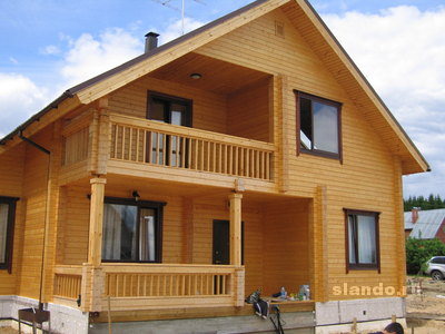

  • А у нас достраивается двухэтажный домик из бруса, и вот понимаю что очень надоел обычный жёлтый цвет дерева, нужно пройтись морилкой.. вроде бы орех нравится, но боюсь будет темноват в сочетании с уже существующей крышей из коричневого ондулина и с коричневым фундаментом, тем более окна скорее всего обычный белый пластик. Пришло в голову покрыть морилкой какого-нибудь грязно-синего, серо-голубого цвета и сделать например балясины на крыльце белые+срезы на торцах бруса+окошки беленькие.. Вот не могу понять, классно это будет смотреться или наоборот - ужасно, а в инете как назло ни одной картинки с синей морилкой не могу найти. Кто что думает, какой цвет подойдёт к коричневой крыше и фундаменту?
    Домик примерно такой: 6х8 с террасской, правда вместо балкона пустое пространство и вообще более симметричный, окна симметричнее расположены и одинакового размера.
  • Грязновато- синий или голубой фон плюс белые балясины/торцы будет отлично. Можно еще наоборот сделать, тоже будет хорошо. Эта традиционная цветовая гамма, скажем, для частной прибалтийской архитектуры и прекрасно сочетается с желтым и темно-коричневым цветом деревянных элементов.
    Как вариант можно при синих фасадах сделать полностью белыми стены в нишах у террас, но это уже более современный, что ли, вариант.
  • Орех бывает разный от зеленого до коричневого.
  • Спасибо, интересная мысль про белые ниши. Ох всё-таки боюсь не попасть с цветом морилки, что будет сильно "грязновато", или яркий голубой. Думаю, может орех с белыми элементами попробовать, как менее рисковый вариант..
  • Точно не зелёный, просто у разных знакомых на даче орех одинаковый - спокойный коричневый без красна, но и без зелена, я вот его и имела ввиду, про другие не подумала.
  • попробуйте серо-голубой (холодный серый) с белым, его проще подобрать
  • Еще одна особенность : на разной древесине оттенок одной и той же морилки и пропитки - разный!
  • Ок, надо посмотреть что вообще есть в магазинах )
  • Да, об этом уже подумали, благо обрезки бруса есть, будем пробовать )
