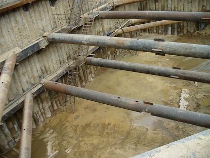

    На камере съездов осталось сделать две захватки и свод в сторону Фрунзе будет закончен, по всей видимости на выполнение работ хватит и одного месяца. Затем начнут делать его в сторону Федосеева. Так что осенью камеру осводят.
    Ну а на самой площадке станции в камере под второй вестибюль, откуда должны были бы вестись работы по выемке грунта из-под плиты и куда должен будет придти щит со стороны камеры съездов - вылилась вода. Вот такое болотце там сейчас. То есть прежде чем делать комментарии, осознайте, что на этом участке очень тяжелые гидрогеологические условия. Природа мстит нам за Каменку в бетонной трубе. И этот прорыв надо будет ликвидировать! Сложнейший все же этот участок.
    Кстати, на фото можно увидеть и что такое стена в грунте как выглядят буронабивные и буросекущие сваи, если их освободить от грунта.
  • Ну а так на сегодня выглядит сводчатая часть камеры съездов.
  • При всем уважении, уважаемый, на фото не видно что такое стена в грунте, извините уже.
  • В ответ на: При всем уважении, уважаемый, на фото не видно что такое стена в грунте, извините уже.
    Вы бы для начала смотреть научились прежде чем писать всякую чушь, смешно даже :))
  • Изучайте матчасть, уважаемый, узнаете для себя много нового, и про стены в грунте и про буросекущие сваи.
  • Что ещё умного скажете? Раз вы такой великий специалист - объясните вашу позицию. А то пришёл сказал что вы все тут не правы и заткнулся.
  • Ну "стены в грунте" там на фото вроде как и нету:миг:Только ограждение из свай.
