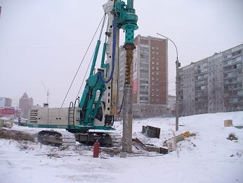

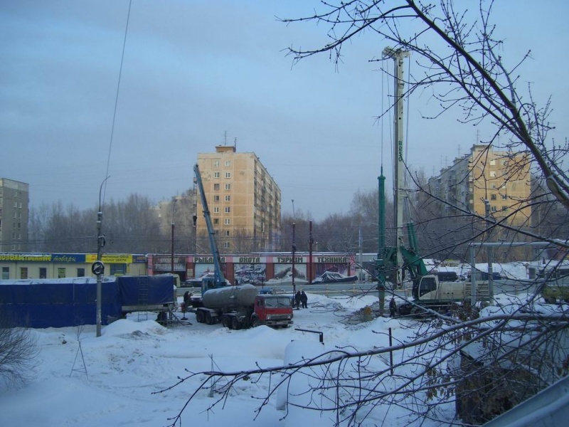

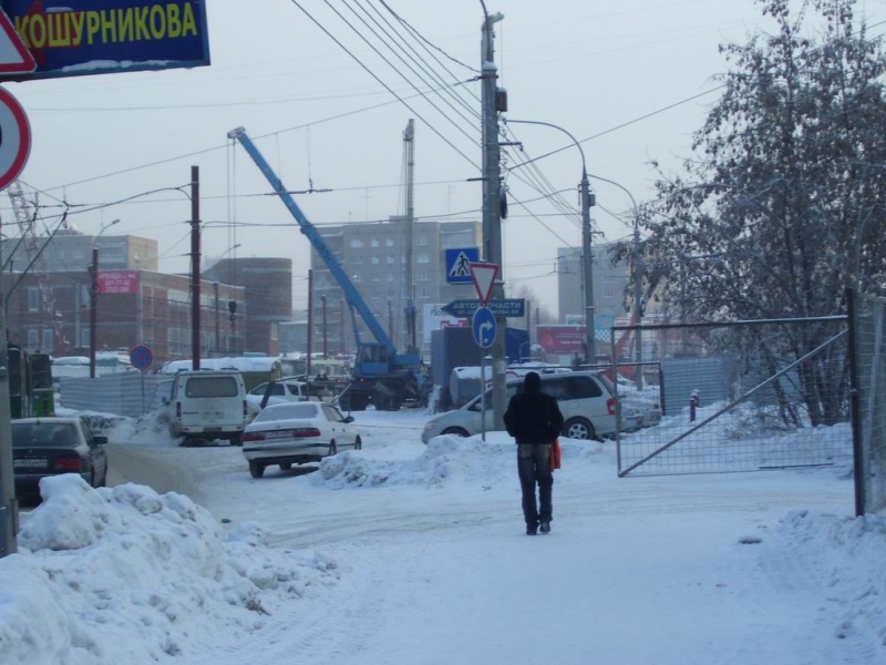

    Вот на скорую руку сфотографировал.
    REGION54
  • Копер пыхтит вовсю.
    REGION54
  • Техники много, людей много.
    REGION54
  • Ух ты, это они сваи забивают под станцию?

  • И ещё забыл написать, что бросилось в глаза на ЗН.
    По чётной стороне Кошурникова, судя по рендеру, строится здание электроподстанции. Так до конца и не понял, подстанция метро или обычная городская. Вроде масштабного строительства, требующего больших новых мощностей, рядом нет.
    REGION54
  • Щит пока не стартовал в сторону "Золотой нивы". Идут подготовительные работы. В том числе пока даже не устроен нормальный съезд к камере для грузовых автомобилей, где стоит щит.
    Он сейчас вот в таком виде.
  • На собственно площадке, где в ближайшем будущем появится станция "Золотая нива" начались работы по устройству буронабивных свай. Это уже собственно начало работы по сооружению станции.
  • Для уточнения. Это начаты работы по сооружению "вестибюля №2" станционного комплекса.

  • В ответ на: На собственно площадке, где в ближайшем будущем появится станция "Золотая нива" начались работы по устройству буронабивных свай. .
    Хм... Почему-то подумал - что это обычный копёр. Зачем там для котлована буронабивные? Не небоскрёб же.
    REGION54
  • В ответ на: а не факт, что будут даже ...
    Выходы на 4 стороны перекрёстка? В той схеме что была на форуме они были.
  • В ответ на: Хм... Почему-то подумал - что это обычный копёр. Зачем там для котлована буронабивные? Не небоскрёб же.
    Они же есть колонны будущей станции...
  • В ответ на:
    Это ограждение котлована второго вестибюля, а не колонны будущей станции.
  • В ответ на: Это ограждение котлована второго вестибюля, а не колонны будущей станции.
    А правда, зачем тогда там буронабивные сваи?
  • Для создания так называемой стены в грунте.
  • во-во! :agree: Кстати, в Новосибе буронабивные сваи пришли в общестроительную практику именно из метростроевского арсенала. Это поначал была аутсорсинговая услуга метростроевцев - "буронабивать" сваи на жилых и торговых стройках. А потом эта технология стала столь популярна, что отождествилась именно с высотным коммерческим строительством.
    О, боже, я убил в себе Кенни. Сволочь!
  • А чем швеллеры с обшивкой, как раньше, не устраивают? Колонны, один фиг, стену котлована не удержат.
    REGION54
  • В ответ на: А чем швеллеры с обшивкой, как раньше, не устраивают? Колонны, один фиг, стену котлована не удержат.
    Вот тут вы ошибаетесь. Во-первых двутавровые забитые балки с досками между ними плохо держат грунт с высоким стоянием грунтовых вод. И вывалы грунта с водой постоянно происходят. Не зря в камере для щита даже железные листы вместо досок сделали. (см. фото). Ну и во вторых, это не только у нас такой подход. Если вы поедете в Омск и взойдете на продолжение метромоста - эстакаду над улицей Красный путь, то с удивлением обнаружите, что котлован камеры съездов перед станцией "Библиотека им.Пушкина" и котлован собственно станции "Библиотека..." строящегося омского метро устроен с помощью этих свай.
    Исправлено пользователем hungar (27.01.08 12:21)
  • Ну а как между сваями пространство закрывается?
    REGION54
  • Там будут не только буронабивные но и буросекущие сваи, так что закроют.
  • Ясно. Спасибо.
