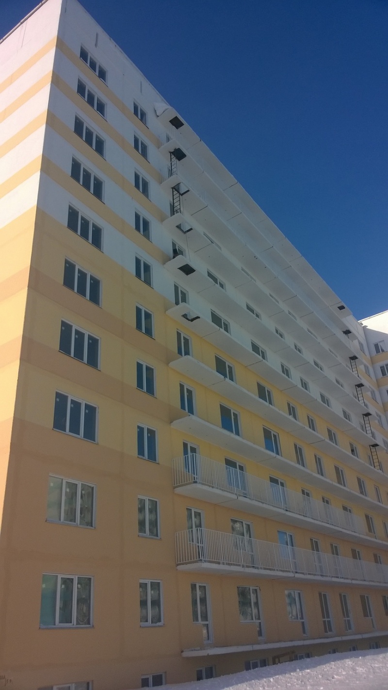

  • Да ставят решетки и вот 4-я блок-секция, сварщик сидит работает, суета идет полным ходом, и моя 2-я на 10-м этаже уже начали их монтировать, я там покрупнее взял на фото!

  • Спасибо Вам за фото! Прям радует из-за 2ой секции :appl:

  • Ура-ура-ура :appl: Спасибо за фотки :улыб:

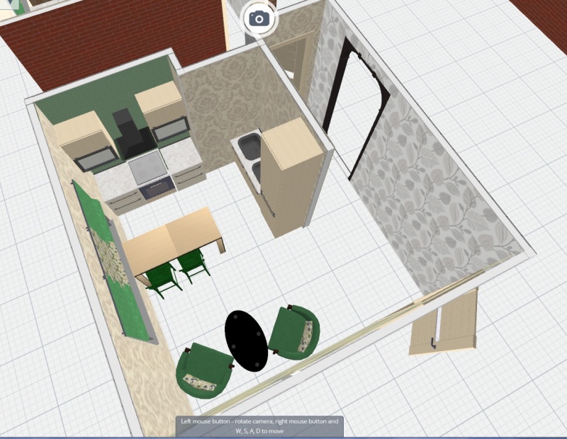

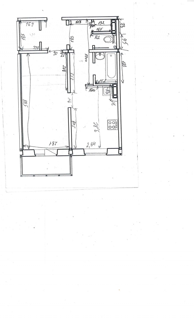

  • мЫ ОЧЕНЬ ХОТЕЛИ СОВМЕСТИТЬ, БОИМСЯ. ЧТО ПОТОМ В СОБСТВЕННОСТЬ НЕ ОФОРМЯТ КВАРТИРУ,ДА И ВЫТЯЖКИ ЖЕ НЕТ В ТОЙ КОМНАТЕ, ВЕСЬ ЗАПАХ БУДЕТ СТОЯТЬ
    84/7 10 этаж двушка
  • Не пытаюсь Вас отговорить, просто сразу возник вопрос, какова потребляемая мощность насоса, это ж дополнительные электрозатраты. И еще тогда может стоит задуматься установить измельчитель в мойку, нет нет, а отходы попадают.

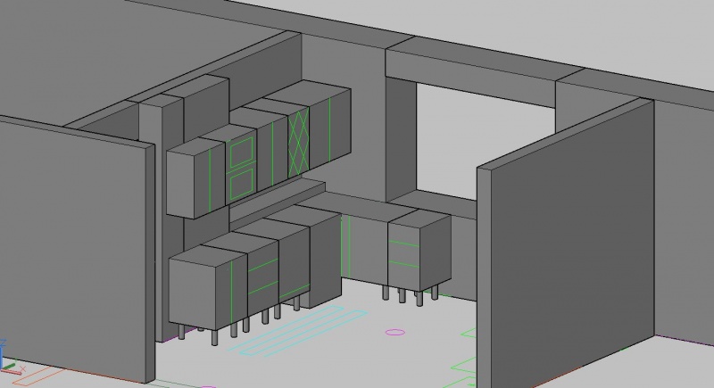

  • вот парочка изначальных вариатов
  • Мы ставили Герду,но они не дешевые
    Кстати, Форпост и Герда - хозяин один ) только Форпост - достаточно качественный Китай, хорошая модель 128с
  • По насосам. Мы в проекты закладываем SFA, довольно неплохие насосы, и дешевле чем сололифты Грундфоса. У них кстати есть модели специально для кухонь (SANIACCESS® Pump), помповые, там обычно не забивается, а если и забьется, разбирается за 2 секунды, читстится, и не нужно нести в сервис. Впринципе неплохая фирма, но..... любой насос любой фирмы это в любом случае лишний геморой. Во-первых, ему нужно периодическое сервисное обслуживание, минимум раз в год (поставить и забыть не получится). То есть раз в год Вы на несколько дней будете без мойки. Во-вторых, любая техника может сломаться. А потребление у них не очень большое, хотя ине сказать что маленькое. Стандартные модельки для квартир 400 Вт. Для душа 250 Вт. Может у других производителей и другое.
    Хоть насосы иногда и приходится ставить, но мое мнение, лучше без них. Открыл прочистку, прочистил тросом трубу и все.
    Под радиатором правильно сказали, лучше не проводите. Но не потому что греться будет. Все равно зашивать в короб придется чтобы эстетику соблюсти. Если зашить в короб с утеплением, что ничего ей не будет. Тут больше влияет не сам факт что проведете, а какой радиатор Вы поставите, сможете ли под ним трубу с улоном 0,03 вывести до стояка.
    Да, кстати, советую отводы на канализации 50-е от кухни до стояка переделать не как сейчас стоят 90 градусов, а 2 по 45, а еще лучьше через вставыш между ними. Мы дома (где сейчас живем) раз в 2 недели чистили, забивалось. Поставили 2х45, уже лет 10 не вспоминали вообще что нужно чистить. От ваны пофиг, там жира меньше идет
    Исправлено пользователем Samnit (06.02.15 00:10)
