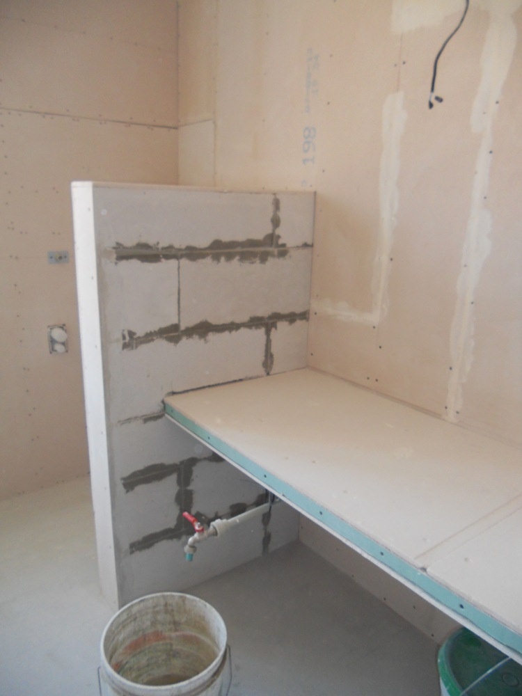

  • По фото № 5...согласен с Doka - там кухонная столешница под раковину показана.

  • На фото конечно столешница из акрилового камня... Но в чем проблема сделать такую, по какому весу она не пройдет? Делаем несъемную опалубку из ГВЛ на сотом профиле, ставим подпорки чтобы не прогнулась, забуриваем в стену куски арматуры по периметру через профиль, привязываем к этому арматурную сетку и заливаем бетоном. Главное дать прочность набрать, прежде чем начинать прыгать по ней)

    Обычно я монтирую толстенькую кухонную столешницу с запиливанием в стены и дополнительными упорами на уголки ( на фото они уже закрыты) и обшиваю ее с двух сторон ГВЛ или ГКЛВ - толщина на выходе получается небольшая. Конструкция довольно прочная и не тяжелая. На втором фото длина столешницы 1,9 м.

  • внутри штатный потолочный профиль, штук то ли 3 толи 4, не помню уже... на предельные нагрузки не испытывал, но, если залезть и сидеть, или встать ногами - не прогибается))).

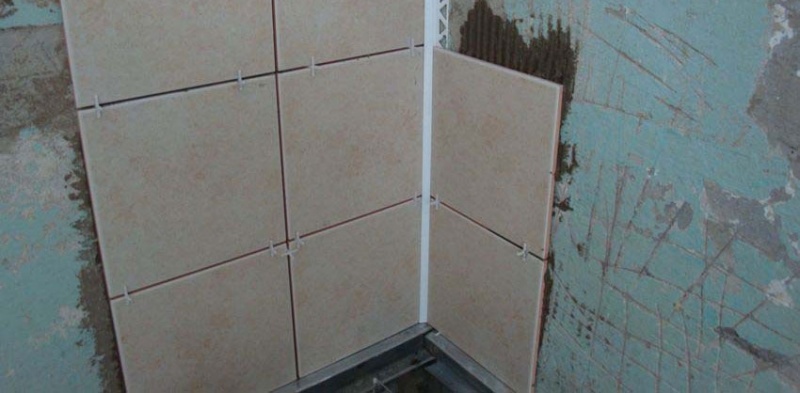

  • Здравствуйте! Делаю ремонт, наняла плиточника для отделки ванной комнаты плиткой. По работе мастера были недочеты о которых ему было сообщено и так же была просьба переделать работу. По итогу мастер не доделал работу и ушел. Вопрос заключается в том, что можно ли снять плитку и переклеить ее?
    Может среди вас или ваших знакомых есть специалист, для которого важно качественно сделать свою работу?
  • Стандартный случай - зато дешево, да? А теперь к вопросу - снять и переклеить. 99% так сделать не получится. Скорее всего снести все и начать заново. Короче дороже выйдет, чем сразу нанять хорошего мастера. По каким критериям и где вы их находите то, таких мастеров?
    Я лично не соглашусь за кем то доделывать, так как это в разы труднее, чем когда делаешь сам. А начать заново - главное второй раз правильного мастера выбрать.
    Выложите хоть фото беспокоящих вас моментов - обсудим, посоветуем и прикинем ваши затраты на их устранение.
    На то я и мастер, чтобы находить красивое решение тупиковых задач
  • Мастера выбирали по рекомендациям знакомых. Приехал мастер, если таковым можно его теперь назвать,все посчитал, посмотрел и на следующий день озвучил расценки.

  • Фото постараюсь выложить, но позднее. Оценил сей специалист свою работу за 735 рублей квадратный метр. Мне показалась такая цена адекватной. Я не рассчитывала на дешевизну. Плюс ему для работы нужно было поставить дверь в ванную комнату. Установкой двери он занимался сам (оплата отдельная за дверь),дверь на данный момент не закрывается вообще. Как то так..
  • Дверь устанавливал ДО работы в ванной комнате? Вот сразу надо было с ним прощаться. Невзирая на "адекватность" расценок.

  • В ответ на: Оценил сей специалист свою работу за 735 рублей квадратный метр.
    Прикольный ценник. Это цена самой дешевой облицовки - вы ее и получили. Обычный ценник минимум раза в 2 больше. Стеклорезом что ли подрезал? Теперь вы хотите чтобы сняли плитку в углу и ровнее подрезали? Работа скорее всего будет считаться уже не квадратными метрами, а поштучно каждый рез. Как то так, но все равно с этим не ко мне, я пас.

  • Так я конкретно Вас и не прошу. Был плиткорез как я поняла. На данный момент я собираю мнения по поводу качества работы для того чтобы решить какие действия предпринимать дальше.
  • Если "малой кровью" хотите обойтись..то как вариант снять угловые плитки и установить внутренний угол.
    Выглядеть будет римерно так))

  • В ответ на: Если "малой кровью" хотите обойтись..то как вариант снять угловые плитки и установить внутренний угол.
    Не стоит этого делать точно - меня вообще потрясают люди, которые пихают эти уголки куда они совсем не нужны. "Малая кровь" в этом варианте - снятие угловых плиток и запил новых. Но это касаемо угла. А что там вообще на стенах... без осмотра и не скажешь. Я к тому - много ли желающих на запил плитки найдется, как видим плиткорез у "спеца" тоже был (даже догадываюсь какой). В общем весь вопрос в цене - а так решаемо все.
  • Раз дверь в первую очередь - то понятно что он за специалист (будь он хоть штукатуром, хоть плиточником) - двери устанавливаются в последнюю очередь после дверей только плинтус.
