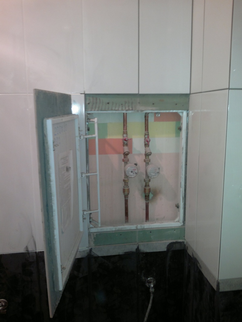

  • Здравствуйте, планирую ремонт в однокомнатной кв-ре 38 кв.новостройка(должны сдать весной)стены будут гипсокартон,сухие полы.Изучаю вопрос по специалистам и ценам,сроки исполнения ремонта.Все виды работ буду заказывать.Подскажите, пожалуйста, какую сумму денег готовить,чтобы сделать стандартный ремонт данной кв-ры и ск-ко это займет времени
  • новостройка
    разводка- водопровода-канализации- установкоа водосчетчиков, обошлось удовольствие в 9000,
    это: полипропиленовые трубы на водопровод, канализация пластик, 2 счетчика с обратными клапанами и фильтрами, + работа
    <п.3>
    А у нас в сибири летом целый месяц снега нету)
    Исправлено пользователем Shimbun (24.12.12 16:59)

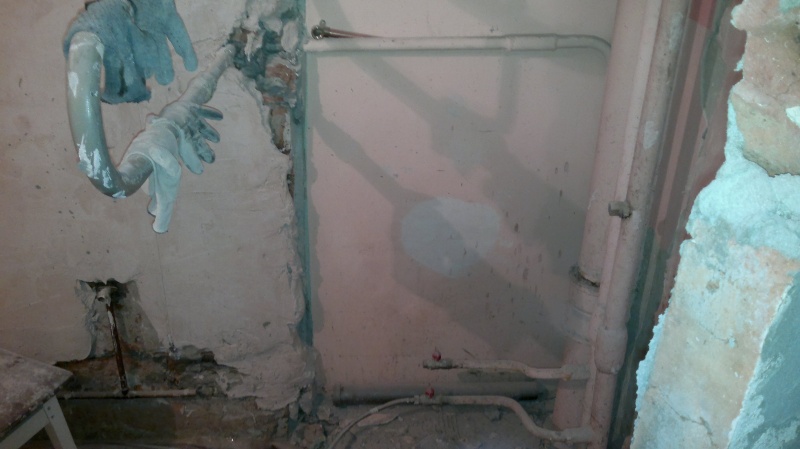

  • В ответ на: ...И еще вопрос на засыпку - санузел в квартире раздельный, но очень хочется его объединить :смущ: В согласующих инстанциях еще не уточняла сей вопрос, но вдруг кто сталкивался - возможно объединение в принципе или нет? ...
    Объединение возможно, делал не только заказчикам, но и себе, и своей маме- в БТИ проблем не возникло.

  • Вы в панельном доме объединяли? Просто по фотграфиям не могу понять :dnknow:
    Если да, то это хорошая новость) А то вокруг все твердят "в панельных домах нельзя этого делать" :а\?:

  • Всё зависит от перегородки между санузлами, вернее от материала перегородки. Ежели кирпич или ещё какой камень кладочный, или гипсолит, то ноу проблем, а вот ежели монолит, тады нужно крепко подумать и сообразить проектное решение усиления и прочие прелести. Ковырните стену любым железным предметом (нож, отвертка, стамеска), ежели при ковырянии указанными предметами стена вам отдаст только краску а дальше не поддастся, то траблов не избежать, а коли легко подарит вам кусок штукатурки, то можете не переживать, при грамотном подходе всё у вас будет хорошо.

  • В ответ на: Вы в панельном доме объединяли?...
    Да, все перепланировки были в панельных домах.
