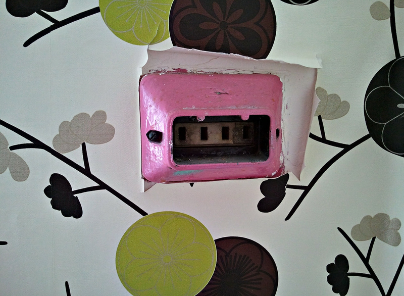

  • В ответ на: Был опыт у кого, как вообще устроена эта советская розетка? Она в стену вмурована?
    фотку бы скинули(хотя бы). или открутить один саморез/винт(выключит автомат предварительно). да и если она у вас просто сверху печки, так её вниз опустить(под уровень печи) в чём проблема то?
  • Вот такая розетка. Болты слева и справа крепят, как я понял, внутреннюю планку в розетке.
    Вниз уже не опустишь, только заменить. Да и печь далеко от неё. Рядом будет стоять холодильник, думали влезет, а он не влезает. Вот и встал вопрос о замене:хммм:
    Вообще её возможно выковырять из стены с минимальными разрушениями? Или продаются вилки под такие розетки только с кабелем уходящим вниз а не по линии вилки?:хехе:
  • В ответ на: Всё дело в том, что она очень сильно выпирает из стены. + Вилка дополняет эту некомпактную конструкцию. Был опыт у кого, как вообще устроена эта советская розетка? Она в стену вмурована? Очень уж её достать хочется и поставить покомпактнее
    - Розетки "старого образца" были расчитаны на токи 35 ампер (прямоугольные) и 25 ампер (круглые, выпускались в 80-е годы) у них были очень хорошие электотехнические характеристики (сделаны с "запасом"). Но в плане дизайна и габаритов они отстают от современных. Судя по описанию, у Вас розетка и вилка именно первых моделей, которая выступает от стены, если считать с проводом, сантиметров на 15-20
    Крепление таких розеток стандартное для тех лет: К стене прибивался (гвоздями или дюбелями) деревянный подрозетник, а к нему на двух-трёх шурупах привинчивалась сама розетка.
    Замена на более компактную особых сложностей не представляет. Но всё же желательно это делать специалисту.
  • В ответ на: Вот такая розетка. Болты слева и справа крепят, как я понял, внутреннюю планку в розетке.
    - Нет. Эти болты крепят карболитовый корпус. Вначале нужно аккуратно, при отключенном напряжении, не повредив подводящих проводов, отделить обмазку от корпуса по контуру. А потом открутить болты и вынуть корпус.
    Там будут видны 2-3 шурупа которые крепят белую (на фото видно) керамическую часть к подрозетнику. И будут видны провода подходящие к контактной группе. Сразу пометьте маркером заземляющий провод! Потом отметьте нулевой и фазовый провода.
    В ответ на: Или продаются вилки под такие розетки только с кабелем уходящим вниз а не по линии вилки?
    - Выпускались, но сейчас это музейная редкость (именно для этой модели)
    Можно найти выпущенную в более позднее время розетку и вилку типа ВШ30-Н (на ток 25ампер) по габаритам она поменьше и кабель у неё уходит вниз. Или круглую розетку.

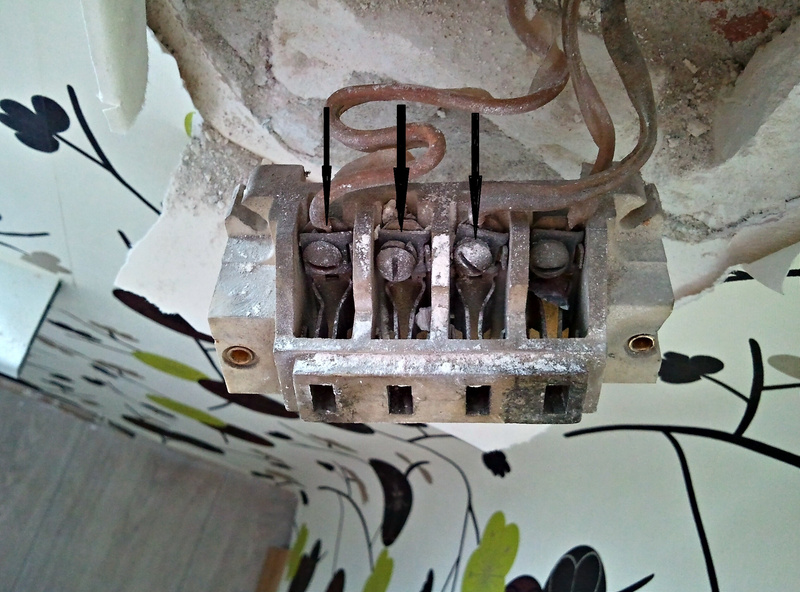

    Там будут видны 2-3 шурупа которые крепят белую (на фото видно) керамическую часть к подрозетнику. И будут видны провода подходящие к контактной группе. Сразу пометте маркером заземляющий провод! Потом отметте нулевой и фазовый провода.
    Спасибо за совет. Розетку успешно снял. Вот только какой там провод что значит непонятно. они просто 1 цвета. И на гребёнке никак не отмечены. Только прозвоном определять. Еще такое дело, в самой вилке подключено 3 провода к контактам, вот только 2 совпадали а 1 включался в выход гребенки куда ничего не подключено. Такое разве возможно?
    Стрелочками помечено куда подключались контакты с вилки.
    Сама замена, как я понял, ничего сложного не представляет, просто подкрутить эти провода в новую розетку и соответственно в новую вилку?

  • По идее, правый на фото - ноль, остальные - фазы. Защитный повод, который PE, тогда не предусматривался. По крайней мере так в трехфазных сетях, для которых эта розетка предназначалась. Т.е. если Вашу вилку воткнуть в розетку, скажем, у нас на работе, на плиту будет подано 380В. На корпусе розетки земля (ноль) отмечена значком заземления. Кстати, там же написано, что розетка на ток 25 А. Вы только вилку-розетку меняете или ещё и плиту? Если вилку-розетку, то проще, IMHO, перенесите пары со старой в новую как есть.
