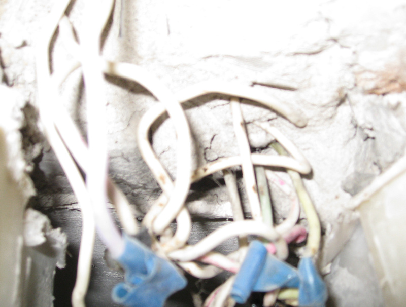

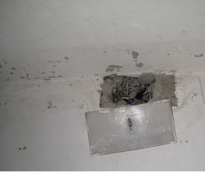

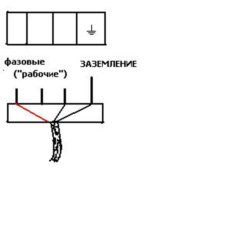

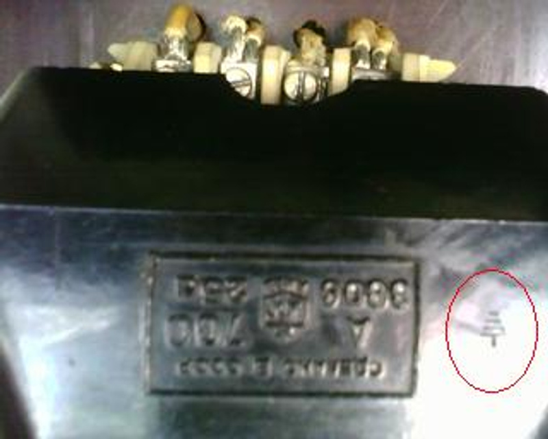

  • - Назначение проводов можно определить по "старой" вилке - Заземляющий провод подключён к самому длинному контакту из имеющихся на вилке четырёх (и на нём обычно бывает выбит знак "заземление").
    Приложив вилку к розетке со снятым корпусом Вы увидите, где он должен быть (либо крайний левый, либо крайний правый) Только смотрите, чтобы фигурные пазы корпуса совпадали - фигурные пазы сделаны специально, чтобы не было неправильного включения c разворотом на 180 градусов.
    По фотографии видно что к розетке подходят 3 провода - правый крайний - подгоревший, но если верить вашему рисунку, он не должен быть рабочим, так как стрелки указывают на 3 контакта слева (возможно это последствия какого-то вмешательства электрика при ремонте) Вы точно не перекрутили на 180 градусов вилку, когда определяли, что куда подключено? Я Вам написал про пазы.
  • В ответ на: По идее, правый на фото - ноль
    - Нулевой провод так сильно не обгорает - обычно подгорает фазовый (поэтому меня сомнения берут)
    В ответ на: Защитный повод, который PE, тогда не предусматривался.
    - Да, если в доме старая проводка то, скорее всего, она выполнена по схеме с глухозаземлённой нейтралью.:yes.gif::agree:
  • Там не обгорание, а грязь какая-то:улыб:
    В итоге отвертка с лампочкой показала, что 1 провод фаза, 2 остальных 0 и земля (по крайней мере индикации в отвёртке нет). Как я понимаю подключаться к 0 и земле можно наугад? Всё равно какой из них какой не определить. Да и дом 60-70 годов, заземления как такового не имеет.

  • В ответ на: - Нулевой провод так сильно не обгорает - обычно подгорает фазовый (поэтому меня сомнения берут)
    У ТС правый в вилке не подключен, что странно. Ноль отмечен на корпусе (смотрю у себя), по фото ТС он справа. Если в такую розетку часто вставляют вилку, вокруг нулевого отверстия остаются следы от длинного контакта вилки, у ТС это видно, но поскольку этот контакт в вилке не используется, делаем вывод, что электрик что-то намутил, т.е. надо разбираться.
    • Слегка приоткрытая розетка.
  • извиняюсь, пополнила личные данные убрала галочку в настройках, разрешила приём личных сообщений , пишите:смущ:
    Исправлено пользователем Shimbun (18.07.11 16:39)
  • В ответ на: У ТС правый в вилке не подключен, что странно. Ноль отмечен на корпусе (смотрю у себя), по фото ТС он справа... у ТС это видно, но поскольку этот контакт в вилке не используется, делаем вывод, что электрик что-то намутил, т.е. надо разбираться.
    - Я тоже посмотрел, должно выглядеть вот так: (в верхней части - розетка). В нижней части подключение проводов в вилке: 1 - фазовый, 2 - не подключен, 3 - нулевой, 4 - заземление
    Электрик скреативил.
  • Вот и я пришел к такому же выводу. А что там в вилке напихали, видимо кабель просто меняли, а как в розетке все заведено не догадались и подключили просто по очереди:улыб:Спасибо всем за разъяснения!!!!! :live:
    Исправлено пользователем Shimbun (18.07.11 17:51)

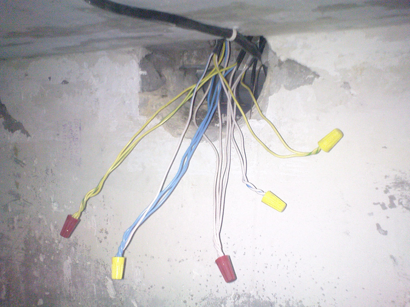

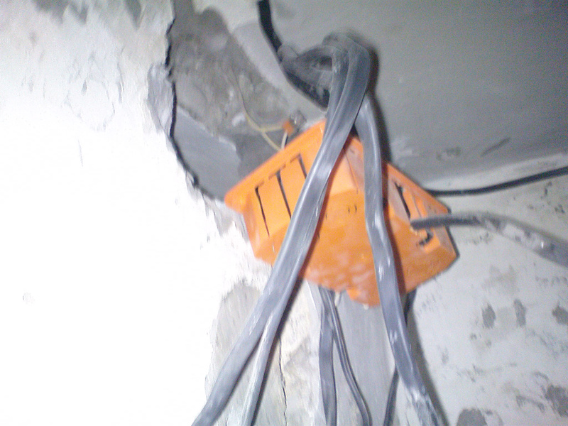

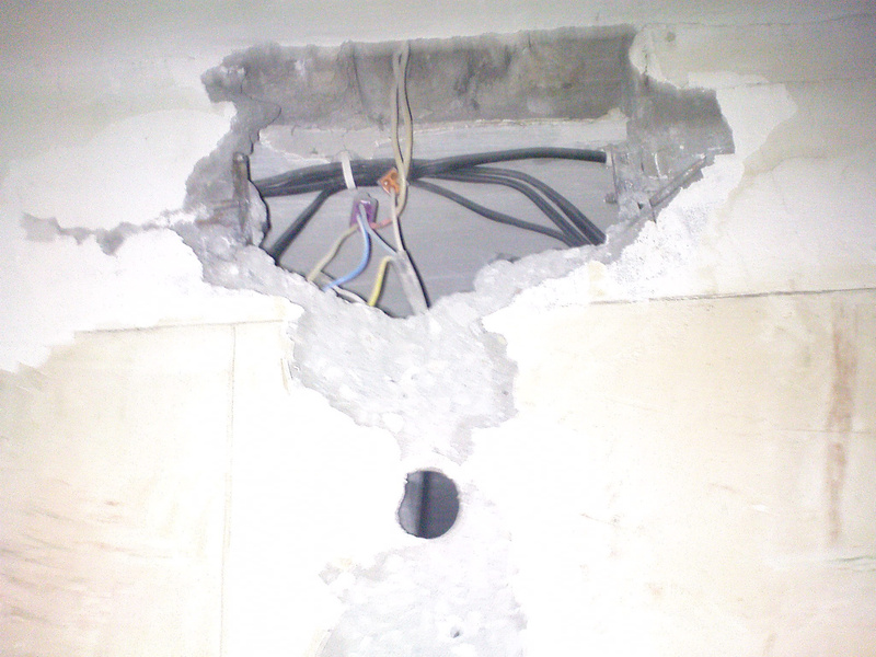

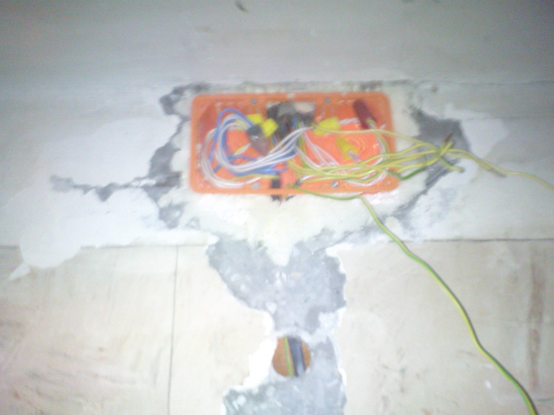

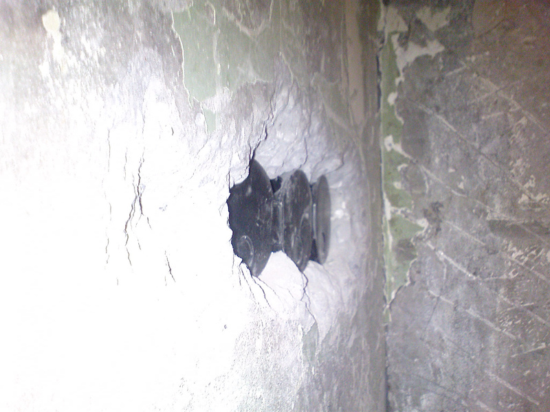

  • подскажите чем можно закрепить распределительную коробку у потолка? отверстие в стене в 1,5 раза больше коробки.. чем можно закрепить стаканы под выключатели?
    ЗЫ стена в два раза шири распределительной коробки, коробка планируется только с одной стороны быть доступной, с другой будет глухая стена

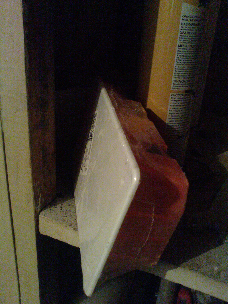

    • сама распределительная коробка
    • стаканы под выключатели
    • вид снаружи под распределительную коробку
    • вид снутри под распределительную коробку

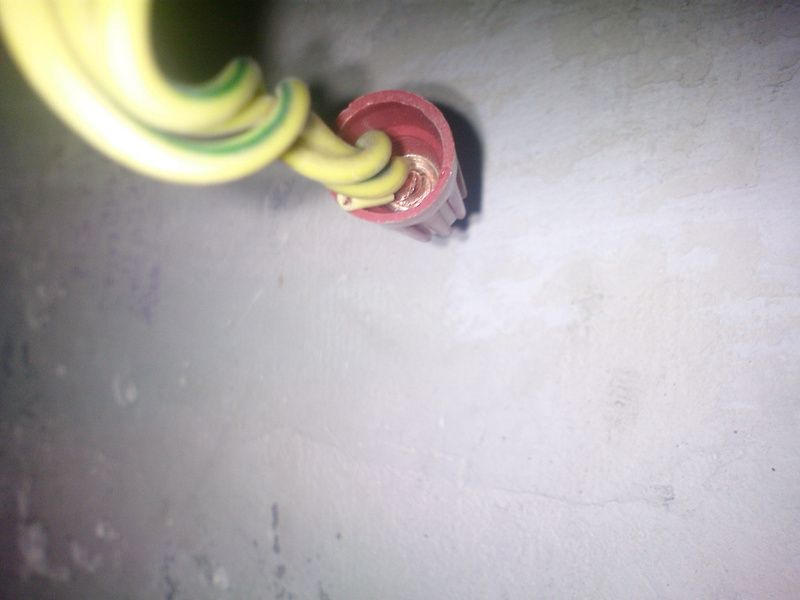

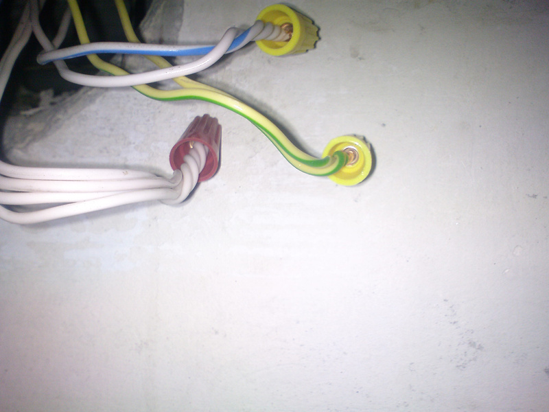

  • На алебастр обычно крепят, но он быстро твердеет и нужна сноровка. На гипсовую штукатурку Ротбанд можно или ей подобные.
    Прости, но я бы сказал не ЗЫ, а ГЫ. По снимкам чувствуется рука неопытного – начинающего электрика:
    1ф. Коробка под гипсокартон, наверное продавцы втюхали под два провода – великовата и дороговата. За ней пена монтажная – не применяйте. ( У меня, наверное, скоро аллергия на нее будет - при виде её. ( Приходится иногда вскрывать распредкоробки, запененные пеной и вместо каких то минут тратишь на нее по очень и очень много времени, а вам вскрывать ее придется, что видно по фото 3.))
    2ф. Заполняйте отверстия жидким алебастром или штукатуркой, для верности окуните подрозетники в этот раствор и вставляйте. Но не забывайте про обратную сторону. Когда следующие отверстия будете коронить, то желательно не насквозь это делать, а оставлять заднюю стенку.
    3ф. Два провода сверху -это старые алюминиевые и идут на люстру и потолок не хотите портить? Тогда правильно, ВАГИ применяйте, но я бы все сделал на медь и скрутил на СИЗы. Но, судя по цвету изоляции на жилах у Вас что- то другое. (Синий – ноль, Желтый – земля или вторая клавиша выключателя, если из экономии на люстру не тянем землю и применяем, например ВВГ 3*1,5) К потребителю- лампочке подаем ноль - синий, а на выключатель фазу - белый.
    3-4фф. Нифига не понял где это такое? Шевченко-Толстого-Белинского или Горский?

  • ф1 коробку такую купил сам))) в нее надо свести 7 проводов и соединить.. на счет пены была мысль, запенить т.к. дыра очень большая в стене.
    почему ее придется вскрывать?
    ф2 под разметки так и делаю коронлю на нужную глубину 50-60мм.. на фотке перегородка в ванну там толщина стены 70мм((( когда сверлишь штрабу под пластиковый хомут на глубину 50мм из нее с обратной стороны все вылетает..
    с распределительными коробками так не получится(( они сделаны на обе стороны стены, сквозные, причем и смежные с соседями(( то отверстие которое на фото под распред коробку оно почти такое и было, только не много его расширил))
    чем делать отверстия под распред коробки? надо будет до установить 3 штучки причем одну из них в стене толщиной 70мм.
    ф3. два провода белых-алюминиевых идут от автоматов - приходящие ноль и фаза. потолок не охота портить только в коридоре, там он останется родной. в других помещениях, везде натяжной.
    и рад поменять провода с алюминиевых - родных на медные, но тут очень много гемора не все распред коробки нашел какие то из них просто замазаны цементом(( да и дорого стоит кабель в 2,5кв по 50р за метр использую ВВГ-НГ-LS 3х2,5, метров понадобится около 100. так что меняю повод пока на Кабель ВВГп 3х 1,5 от рапред коробок до потребителей.
    можно ли землю, желто-зеленый медь, садить на белый алюминиевый ноль? будет ли это безопасно, особенно в ванной?

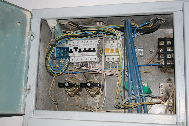

  • на конец то выдалась возможность фотку залить..
    • мои слева
  • Работа не плохая,но я бы убрализ цепи пакетник и заменил бы его нормальным двух полюсным автоматом.
    Кризис коснулся и меня...Ем сыр с плесенью ...пью старое вино, ....езжу в машине без крыши...))).
  • Все правильно, не очень красиво но работать будет! Правый пакетник твой? На верхнем левом клемнике был перегрев – плохо затянут винт!
    Если денюшка останется после ремонта, то вместо автоматов хотя бы на кухню и ванную поставь дифавтоматы. 16А-30мА
  • ага, правый мой.. уже подтянули))) с соседями не нашли общего языка по переносу их автоматов влево над их пакетник(( получается крест в автоматах и пакетниках(((
    что бы поставить диф. и двухполюсной выключатель нужно место, которого как видно на фото просто нету((
    уже потом когда вымерили и отрезали все провода, пришла мысль что автоматы можно было поставить под счетчиками.. но было уже поздно.. там места на 30ть бы автоматов хватило
  • На пару модулей можно потесниться и здесь. Рейку чуть подлиньше и соседей чуть правее и все войдет! Двухполюсник?- как желаеш, но дифы, я бы поставил.
