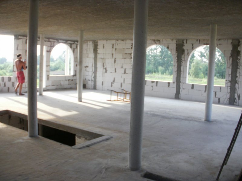

    В итоге к концу лета у меня стоял первый этаж, который благополучно был перекрыт плитами перекрытия. Поверх вармита был залит армированный сейсмопояс – не для того, чтобы дом выдерживал землятресения, а тупо для того, чтобы исключить растрескивание стен, а также для того, чтобы равномерно принять нагрузку от плит перекрытия на стены.

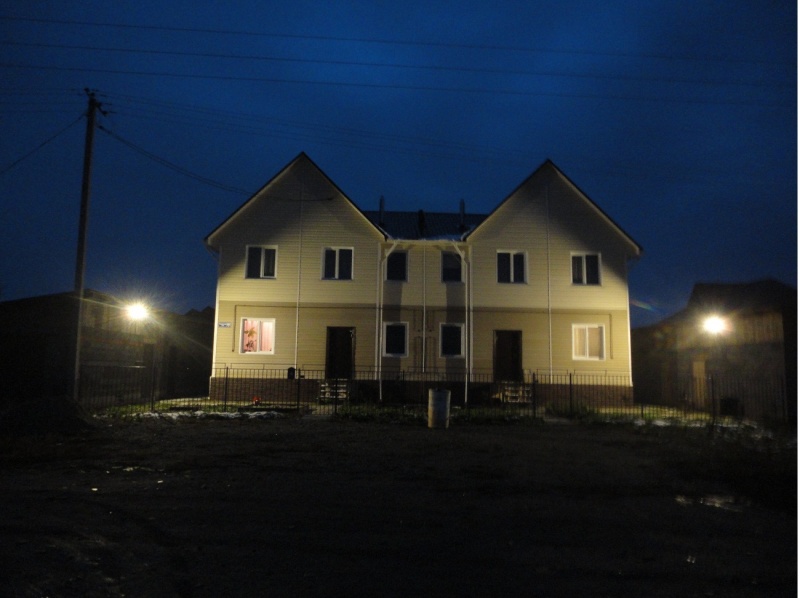

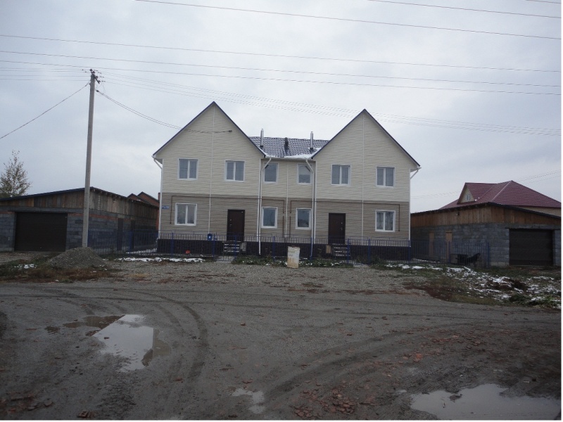

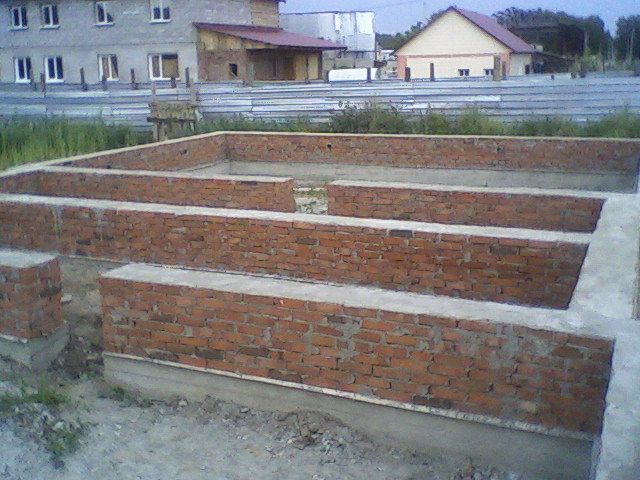

  • Чуть позже продолжу повествование, а пока несколько фотографий, так сказать, как шел процесс стройки...
    • Фундамент с цоколем
    • Цоколь перекрыт, привез вармит
    • А вот уже и первый этаж
    • Первый этаж перекрыт, строится второй
    • Устанавливаем крышу
    Терпеть поражение - это нормально, если вы планируете извлечь из поражения урок.
  • Еще несколько фотографий
    • Металлочерепица - просто обалденный цвет...
    • А вот уже и крыша покрыта металлочерепицей
    • Со вставленными окнами (и одной дверью) дом уже становится
    • Перегородки внутри и огромное кол-во того самого э
    • Дом под сайдингом совсем конфетка :)

  • Теперь уже второй год - полет нормальный... :хехе:
    Как же все-таки круто - жить в собственном доме, который создан для жизни!
    Что изменилось за время моего последнего поста:
    Давно уже закончены все отделочные работы - обе половины полностью готовы к проживанию. Ах, да, котельные пока не отделывал, но им и стиль "лофт" вполне подходит :хехе:. Теперь у каждой половины дома появились собственные баня/гараж/сарай. Эти постройки пока не успел зашить снаружи в сайдинг, чтобы общую концепцию соблюсти, но... это лишь вопрос времени. Перед домом, наконец, появился забор. Вот только посадок кустов и цветов пока не хватает, но в этом году, надеюсь, этот вопрос тоже решим. Остаются недоделанными крылечки, опять-таки, временно.. :хехе:
    Зато перед домом появилась отсыпанная щебнем площадка для стоянки 5-8 автомобилей. Огород, наконец, приведен в полный (почти) порядок. В планах возвести хорошую беседку с террасой, на которую (террасу) хотелось бы устанавливать бассейн - может кто подскажет где бы подсмотреть готовый вариант подобной конструкции, был бы признателен.
    Теперь, что касается эксплуатационных расходов - кардинально ничего не изменилось: только расходы на отопление снизились, по сравнению с прошлым годом процентов на 15-20%. Хотя и зима была потеплее, но не настолько уж... Стены просто стали просыхать, вот и результат. В общем, расходы на дом оказываются в среднем по году даже чуть меньше, чем расходы на квартиру в три раза меньшей площади.
    В общем, "Жить, как говорится, хорошо... А хорошо жить - еще лучше!" Если вы задумали строить свой дом, то стройте, обязательно стройте! Только стройте его правильно, стройте его для жизни... :хехе:

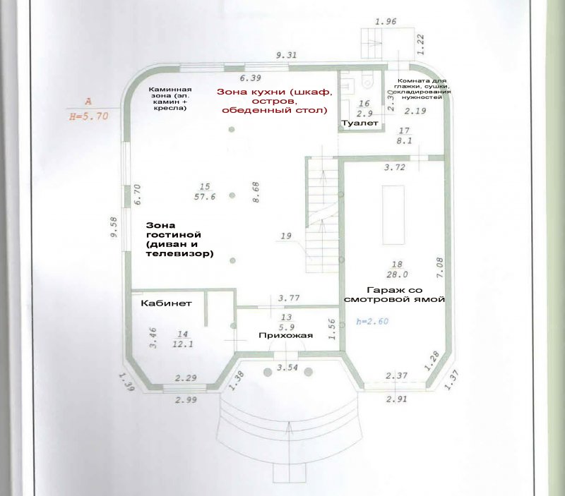

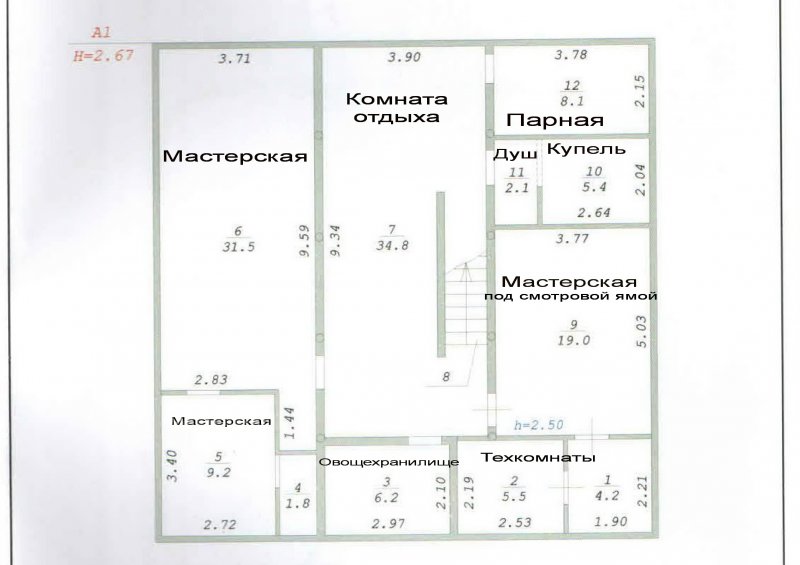

  • А я пропустил или планировки не было?
    Какой высоты получился подпол? Он такой высоты с какой то конкретной целью?
    Если вы столкнулись с тем, что задачу выполнить невозможно, то давайте её тем, кто об этом не знает
    Чем проще,тем эффективней
  • Планировку я не выкладывал.
    Подпол - основная часть где-то 2,10м. Та часть, которая под коммуникации, около 1,8м - сугубо чтобы можно было проходить.

    Цоколь - 70 см от уровня земли (от текущего уровня, до этого уровень земли был пониже)
    На цоколь уложены плиты перекрытия (+22см) и собственно сам пол (+12см)
    Соответственно пол в подполе ниже уровня земли на 1,4м (основная часть) и на 1,1м (в части под коммуникации)

    1,4м вглубь земли +0,7м (высота цоколя) = 2,1м вся высота подпола
    Пол земляной. Грунтовые воды очень глубоко. Гидроизоляцию фундамента не делал, т.к. нет необходимости.
    Фундамент глубиной около 1,2 м. с «подошвой» шириной 60 см, далее основная часть толщиной 45 см. Поверх фундамента кирпичный цоколь в полтора кирпича (т.е. около 40см толщиной) и высотой около 60 см.
    Доступ в подпол организовал под лестничной площадкой, собственно основная часть подпола и находится под лестничной площадкой. Пол именно под лестничной площадкой сделан деревянный (нет плит перекрытия) по лагам, чтобы не заморачиваться с обустройством лаза в подпол. На фотографии с лестницей, если сильно присмотреться , можно увидеть еле заметный шовчик на линолеуме (его и в реальности очень тяжело заметить, не только на фото, поскольку под лестницей в этом месте темновато) - это и есть лаз в подпол.
    К той части подпола, в которой находится все водоснабжение (ввод, счетчик, фильтры, насос), организован узкий проход. Сама эта часть примерно площадью 1,5х1,8м и высотой 1,8м.

  • Немного проиллюстрирую все выше сказанное. А то на пальцах не все понимают и мне трудно объяснить.

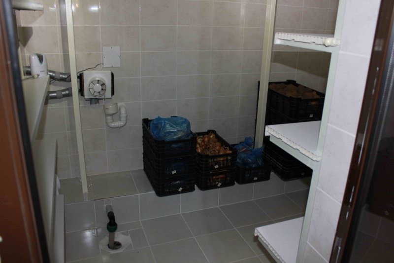

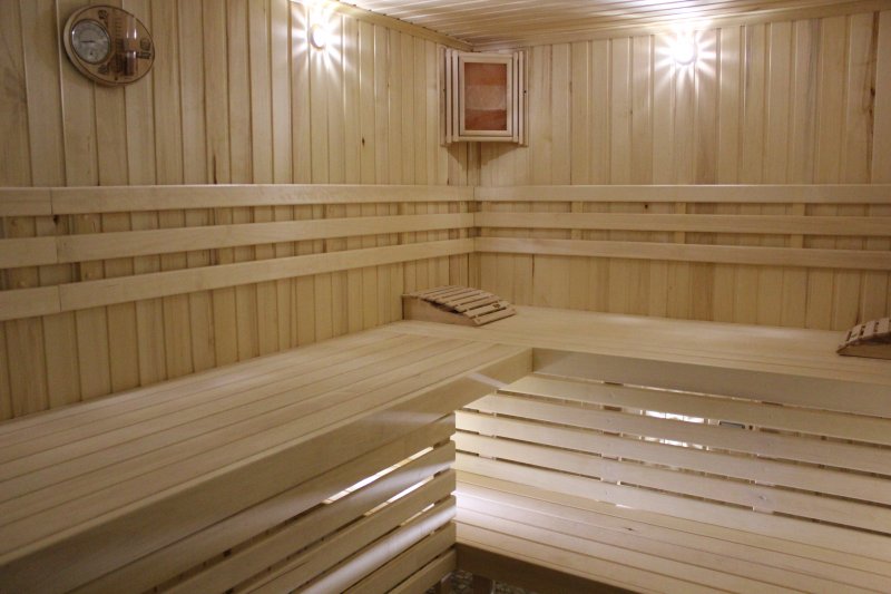

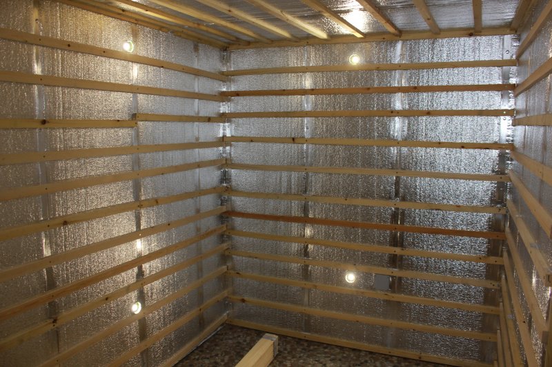

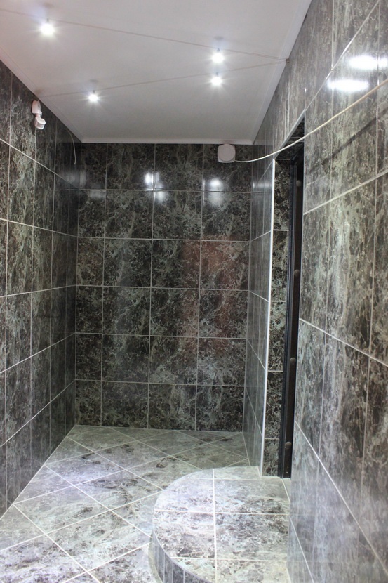

    • вот такую сауну можно в подвале сделать
    • или вот такую кладовку в подвале можно разместить.
    • вот таким может быть погреб в монолитом подвале.
  • и еще
    • это набросок подвальной планировки. Правда в реальности
    • вот так без перегородок и внутренних стен выглядит
  • ну не понимаю я как можно не придумать чем занять подвал так, чтобы не занимать этим все другие этажи или площадь на участке...

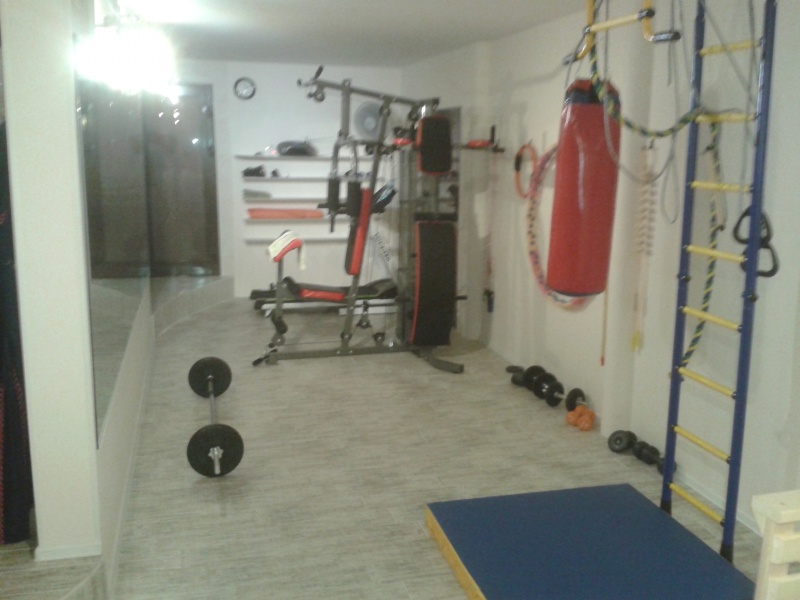

    • спорт зал

  • Бетон с доставкой считал, как без доставки то?)
    Ну пусть в полтора раза арматуры меньше надо, это 60 т.р. Итого 120 т.р.+рабочим 50 т.р. это 170 т.р.
    Это без опалубки.
    Против моих 150.
    А стены не прикручивайте свои, мы ведь мой дом перекрываем, а не ваш)
  • Арматуры не в 1,5, а раза в 2 меньше. Шаг уменьшите - уже на 25% меньше. Толщину половины арматуры той что сверху в пополам - это еще -25%. Итого -50% от начальной вашей. То есть не 60, а половина от 91 - 45...50 тыс. итого 150 на монолит и 150 на плиты. Опалубку за скобки пока ибо есть вариант бесплатный, относительно бесплатный, дешевый и т.д. - все зависит от желания и возможности посуетиться слегка. А вот стоимость армопояса, стяжки и изготовление проемов под двери/лестницы я бы таки добавил в цену плит перекрытия - ибо сумма там тоже приличненькая должна быть (сколько именно утверждать не берусь - практики не имею в этом вопросе).

    У меня баня - на улице. Летом возле бани - бассейн, где можно искупаться, и беседка, где можно посидеть, понежиться в солнечных лучах, отдохнуть. И все это - на свежем воздухе, а не в подвале! Как говорится, почувствуйте разницу...
    Для меня подвал - это место, куда можно спуститься лишь по необходимости, задерживаться там дольше, чем это нужно, я не собираюсь, какой бы он не был суперблагоустроенный...

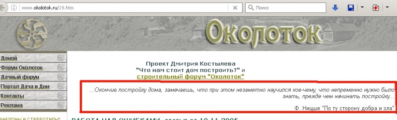

  • Строительство это вообще стабильная сфера... :dnknow:
    • Как говаривал старик Ницше...

    Я почувствую разницу когда при -40 зимой за бортом буду греться в баньке и не выходя на улицу в душ и в спальню.

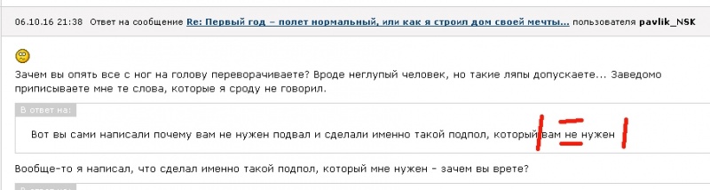

  • :безум:
    Зачем вы опять все с ног на голову переворачиваете? Вроде неглупый человек, но такие ляпы допускаете... Заведомо приписываете мне те слова, которые я сроду не говорил.
    В ответ на: Вот вы сами написали почему вам не нужен подвал и сделали именно такой подпол, который вам не нужен
    Вообще-то я написал, что сделал именно такой подпол, который мне нужен - зачем вы врете?

    В ответ на: Я почувствую разницу когда при -40 зимой за бортом буду греться в баньке и не выходя на улицу в душ и в спальню.
    Если вы не любитель закаляться - это ваш выбор, а я зимой всегда натираюсь снегом - кайф неописуемый! А летом после парной в бассейн занырнуть - вообще лепота... Мы, кстати, бассейн убрали вот только что в прошедшее воскресенье - специально для бани держим его до последнего. Вода в последний раз была - как в проруби! Нырнуть в него после парилки - просто неописуемый восторг. Мне искренне жаль вас, что вы лишены всех этих удовольствий и даже понять их не можете и не пытаетесь. Но я не буду спорить с вами - раз вам так лучше, что-же это ваш выбор...

  • Планировка у Вас удачная,думаю как адаптировать под 8*8 со спальней на первом этаже.

  • Планировка продумывалась под таунхаус, который должен был четко вписаться в участок с определенными размерами. Поэтому таунхаус изначально был ограничен по своим предельным размерам и по ориентации окон по сторонам света. К тому же у меня были хотелки, связанные с максимальной изоляцией жилых комнат между соседями, которые тоже наложили влияние на планировку. Та планировка, которая получилась - это максимум возможного, что удалось выжать из накладываемых ограничений. Да, получилось очень удачно - можно не задумываясь просто брать одну половину за основу и строить дом на одного. Но если бы у меня была возможность строить дом на одного, то, наверное, сделал бы планировку другой, постарался бы сделать еще лучше:улыб:

    Вы сравниваете свой частный сектор в городе, где участки нарезаны по 4-6 соток, где узенькие улочки, где дома налеплены друг на друга, где постоянный шум и мусор, и частный сектор за городом...
    Приезжайте, посмотрите, как часто у нас лают соседские собаки, ближайшая из которых метрах в 60 от беседки да еще и за домом - я ее просто не услышу.
    Постойте весь день возле дома и посчитайте, сколько возле него проедет машин... Если, считать, что 100 метров от дома это возле дома, то за день штук 30 наберется... Ну а непосредственно возле дома - 3 машины по паре раз за день проедут (из них две наших и одна соседская).

  • В ответ на: Где вы видели фото моего подпола? Покажите мне его, пожалуйста... Или оно только в вашем больном воображении?
    ну как бы вот эта внизу поста фотография намекает на подвал, не? Мне вполне ясно какого типа помещение может в итоге получится.
    В ответ на: Если подвал используется для хранения овощей, той же картошки, к примеру, то зачем там температура +20-25? для того чтобы картошка быстрее проросла? Люди погреба/подвалы для хранения овощей стараются сделать, чтобы там не выше +5 было, а вы своей фразой подразумеваете, что они все дураки и им просто надо провести отопление, чтобы там было +25...
    Если я правильно понимаю это не опровержение, а скорее наоборот моих слов: у вас в подполе холодно и затхло. Ибо когда там +12...+16, а тем более +5 и лежит картошка там 100% дышится тяжело и находится не комфортно. Открою вам секрет: чтоб хранить картошку на максимум 10 м2 не нужно морозить весь подпол 130 м2 до +5:улыб:. 120 м2 могут быть теплыми, а эти 10 под картошку иметь +5. Именно так я и сделал :миг:. Так там еще стоит озоновый генератор, для стерилизации хранимых продуктов и циркуляционная очистка /осушение воздуха с угольным фильтром :улыб:. Мало того отапливать подвал не нужно, его нужно просто утеплить по периметру :миг:, таким образом снизив на 20% теплопотери дома, которые обычно приходятся на потери через полы. Эти "теплопотери" нагреют подвал до нужных нам и комфортных +20.
    В ответ на: Вы на улицу летом, наверное, вообще носа не кажете?:улыб:Тут ведь комары, мошки и осы... :ха-ха!:
    Вот эта прекрасная часть! Вы признаете, что собаки - лают, дети шумят, соседи строят, машины ездят. В частном секторе именно так и есть: в 60 метрах собака лает (а в 80 еще одна и еще две через 30 метров :улыб:, причем иногда хором), в 50 метрах дети шумят (причем не ваши, а с соседней улицы и с утра до заката), в 80 метрах кто то строит (и этот процесс в нашем частном секторе не прекращается веками: строим, перестраиваем, достраиваем, пристраиваем :улыб:), и в 100 метрах 30 машин в день проезжает с пылью и иногда орущей музыкой. А так да - тишина как в лесу :улыб:. Разница лишь в том, что я расслабляюсь после парения в тишине под приятную музыку со свечами и арома лампами нежась на мягком чистом топчане под ИК обогревателем, а вам все выше перечисленное "не мешает" :улыб:. Я не собираюсь с вами спорить на эту тему - это реально дело на любителя (кому то и запах навоза малую родину напоминает :улыб:), но когда рассказываете кому то, кто сейчас живет в квартире и собирается строить дом, не не стоит забывать упоминать о таких "тонкостях" в выборе где что будет находится. Это ведь не дачные поседелки в 90 км от города, а жилая застройка со своими "особенностями". Ибо не всем может понравиться релаксировать на таком открытом воздухе.

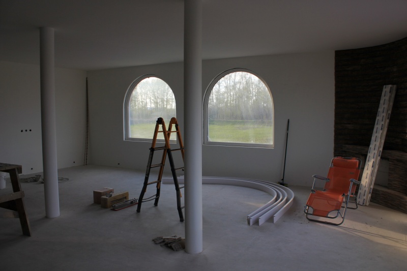

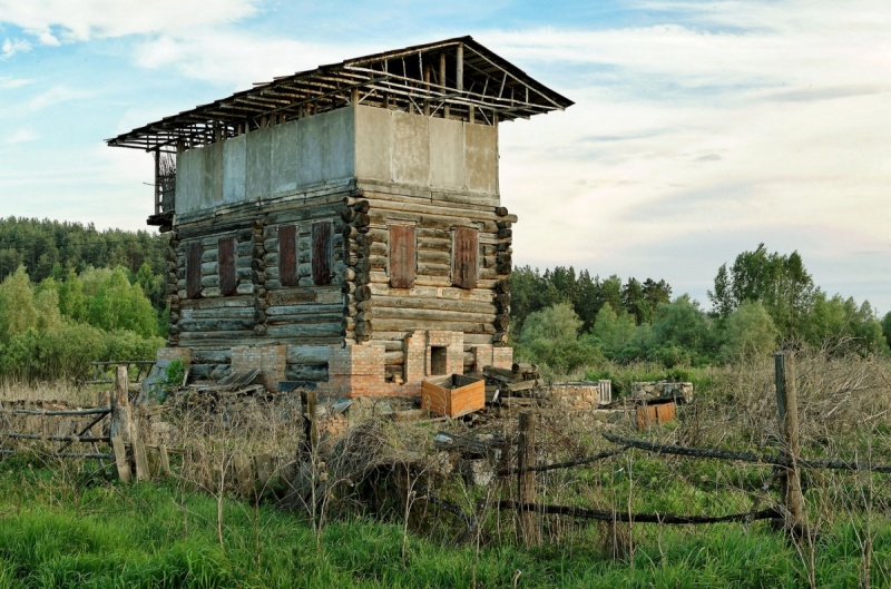

  • Еще было бы великолепно, если каждый кто приводит какие то аргументы илюстрировал их картинками. А то вот кто то пишет "подвал - хорошо", а кто то "подвал - плохо". Но при этом каждый из них имеют ввиду совершенно разные подвалы.
    Как пример могу привести шикарную фотку прекрасного коттеджа в 200 м2 у леса на большом участке в экологически чистом районе, с пулуподвальным этажом, выстроенного из экологически чистого кругляка, облицовванного красным кирпичом с каркасным мансардным этажем и балконом в сторону леса. Правда чуток не законченный... Представили себе этот коттедж?
  • А вот что я описывал. Похоже?
  • В ответ на: ну как бы вот эта внизу поста фотография намекает на подвал, не? Мне вполне ясно какого типа помещение может в итоге получится.
    Ну с фоткой "про подвал" повеселили, изрядно повеселили... :ха-ха!:
    Где же там подвал, его еще даже не выкапывали, не выкладывали стены и не облагораживали? Еще даже пока никакого намека на подвал/подпол не наблюдается, но вам уже вполне ясно, какого типа помещение получится. Вы, наверное, будущее видите? Экстрасенс?:улыб:
    Уж если вы способны понять, какого типа помещение может получиться только по цоколю, то вам уж точно не составит труда дать ответ по фото ниже, какого типа получится помещение из этого котлована? Ну повеселите нас еще, на-последок! Просим, на бис! :appl:

  • Я вам как бы намекнул, что если бы вы разместили несколько фото вашего подпола и/или бани сразу в самом начале в сегодняшнем его виде, а не пытались на пальцах и словах объяснить чем и в чем хорошо ваше решение - было бы значительно проще понять друг друга и не пришлось догадывать и додумывать. И вполне возможно, я сразу в первом же посте согласился с вами по всем вашим решениям подпола и бани например. Но раз фоток нет, то я все написал, что хотел.
    P.S. про котлован ваш - понятия не имею что там будет :улыб:. Вы бы еще спросили угадать какого цвета будет крыша. Но могу сказать, что экскаваторщик на этом фото - криворучка однозначно. Я бы такого экскаваторщика отправил восвояси после 15 минут работы.
    По вашим же фото цоколя можно вполне уверенно представить вилку возможных дальнейших решений (точнее исключить вилку красивых/логичных/технологичных решений) и в пределах этой вилки ничего приемлемо адекватного я не могу себе представить - уж извините.

    Вот опять же, и сам Павлик признает, что вокруг него "сидя на улице мешают лаем соседские собаки. Проезжающие машины, поднимающие пыль. Соседские дети, орущие за забором. Сосед, который решил сжечь ванючий мусор или траву. Комары, мухи, мошки и осы достают. Стройка дома/бани через участок от вас с бензопилой, молотками и пр шумящими штуками. К этому добавляются взлетающие с аэропорта самолеты, проезжающие по вечерам по трансибу поезда, строй техника на ближайшей стройке СК "Сибирь", ведь дом то у меня в городе"
    Вот спрашивается, ПОЧЕМУ, имея деньги на постройку шедевра, он строит его в таком совершенно непригодном для жизни месте? От русского характера?: "Мы ищем трудностей, чтобы затем их героически преодолевать, а после бить себя пяткой в грудь и говорить - какой я молодец!"???
    Обычно в таких местах строят от безысходности, а потому строят лачуги... Так зачем среди лачуг возводить дворец, а потом прятать его в подвал???

  • В ответ на: Вот спрашивается, ПОЧЕМУ, имея деньги на постройку шедевра, он строит его в таком совершенно непригодном для жизни месте?
    Мне интереснее зачем. Полагаю (с учетом наличия у него и мокика) вопрос транспортной доступности и времени на дорогу играл не последнюю роль. Собссно, километра полтора южнее Павла живет denz, а он человек рациональностью не обделённый.
    В ответ на: Так зачем среди лачуг возводить дворец, а потом прятать его в подвал???
    Так дворец-то у него для себя и дворец изнутри. Плюс дворец-то зимой еще и от земли в значительной мере отапливаемый.
    Когда, например, я занят не глядением в окно, меня при прочих равных совершенно не беспокоит как наличие/отсутствие окон, так и то, что я могу находиться в заглубленном помещении. И тем более мне поровну как при этом помещение смотрится снаружи (может его действительно не видно под землей).
    Вот такой я, наверное, пещерный дикарь, вылезать меня тянет или на конкретно "охоту" или конкретно для позагорать.:улыб:
    А по части лачуг, так на соседнем от Павла переулке у меня знакомые живут много лет. Реконструировали себе старый дом так, что иная квартира позавидует и живут не хуже чем прочие мои знакомые из высоток Западного.
  • В ответ на: меня при прочих равных совершенно не беспокоит как наличие/отсутствие окон, так и то, что я могу находиться в заглубленном помещении
    Везет вам... Видимо, на этом форуме один я такой "помешанный" на любви к солнечному свету.:улыб:

    • Примерная планировка подвального этажа

    • второй этаж-студия без внутренних стен, сразу после
    • дом зимней ночью.

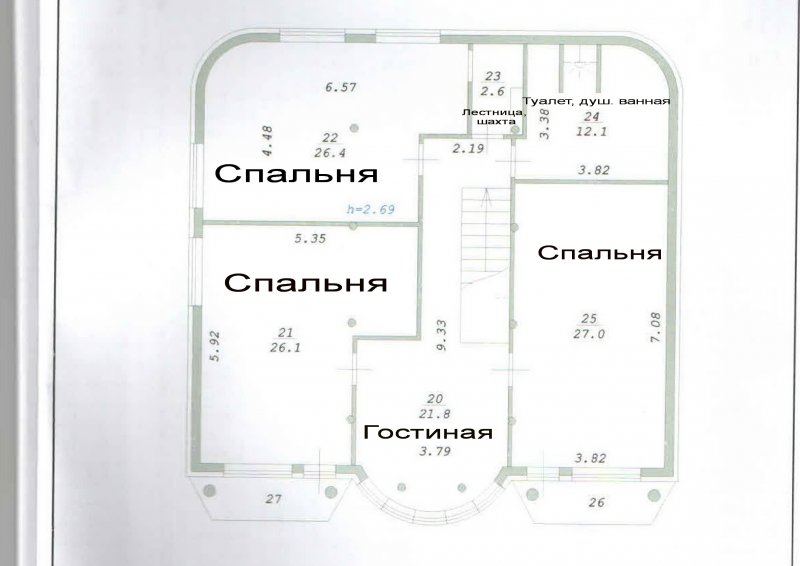

  • Ну и планировка, прошу извинить, что не стал искать свои записи-рисунки, проще было нарисовать от руки более-менее и все...
    • Первый этаж
    • Второй этаж

    • Фото дома с пристройками на сегодняшний день. Да, хмуро
    • Парилка изнутри... Конечно, не такая чистая и светлая,

  • Что касается фото вида спереди дома - малость прокосячил с перспективой. Надо было или подальше отойти и на увеличении сфотать, а еще лучше - сфотать чуть под углом, чтобы вид получше был. Но что поделать - не профессионал я в фотографии. Не могу нормально передать того, что есть в реальности... :nea.gif:

  • В ответ на: Вот как то так подготовив стены перед обшивкой рейкой (это обрешетка с 3 слоями по 10 мм вспененного пенополипропилена с алюминивой фольгой).
    Скажу больше - даже если не будет никакого утепления под вагонкой, баня будет натапливаться чуть дольше, а остывать чуть быстрее, но свои эксплуатационные характеристики не потеряет. Это тоже из личного опыта...
    Но в случае полного отсутствия хотя бы минимальной толщины утеплителя (3-5 мм) обязательно получится ситуация (особенно зимой), когда баня-то натапливается нормально, но по бетонной стене будет течь конденсат в немыслимых количествах. Стоит слегка утеплить стену (хоть на несколько милиметров) и сдвинуть точку росы за утеплитель, который должен быть также и пароизолятором, и проблема решена...
    У меня в бане всего 8-милиметровый полипропиллен с алюминиевой фольгой. и даже в минус 40 за бортом, когда вся баня промерзшая, я могу ее легко натопить до +100 в течение полутора часов. Но обычно в морозы топим минимум часа 2, чтобы она более равномерно прогрелась, "набрала тепло", так сказать...
  • Вот именно поэтому я и сделал 30 мм утеплителя! У меня баня до 60 гр за 20 минут нагревается, и за 40 минут до 100 и это при том, что я её тополями бесплатными сейчас её топлю и объем парилки у меня 22 м3 и двери стекло, что больше чем стандартные 12...16 м3 с деревянной дверью. При этом для доведения до 100 градусов я трачу примерно 5...8 Кг дров (чуть более ведра), а остывает с 100 до 60 примерно минут 40 и то если печь прогорела полностью. То есть расход дров и скорость нагрева раза в 2....3 меньше, чем могло бы быть без утепления. Еще стояла задача, чтобы баня не вносила вклад в нагрев дома, особенно летом. Я посчитал энергии при разных слоях, которые баня передавала бы при нагреве в 100 гр стенам. При 30 мм выходило около 2 кВт, при 10 мм уже 8 кВт, при том, что дровяные печи насколько я понимаю могут дать до 10...12 кВт тепла и то при жесткой топке до красного металла. Сейчас же печь работает не нагреваясь даже до небольшого свечения металла, а выхлопная труба работает не перегреваясь. Думаю, что в таких условиях она способна проработать десятка два лет без замены печи и дымохода, а в моем случае это существенно, ведь дымоход и печь внутри дома и замена будет не легким и грязным делом.

  • В ответ на: У меня баня до 60 гр за 20 минут нагревается, и за 40 минут до 100
    Поверьте, летом у меня все нагревается аналогично...
    В ответ на: Еще стояла задача, чтобы баня не вносила вклад в нагрев дома, особенно летом.
    А вот это другой вопрос, и в вашем случае делать дополнительное утепление - вполне логично.
    В ответ на: объем парилки у меня 22 м3
    Эмммм.... Судя по плану, площадь парилки у вас 8,1 м.кв., т.е. высота потолков должна быть 2,7м - я ничего не напутал?
  • Я же написал, что планировки примерные. Их делали БТИ, когда не была сделана отделка и даже стены внутренние не все были возведены - будущие размеры писали частично с моих слов, а потом в ходе доделок некоторые размеры комнат и даже их назначение поменял немного. Там еще где душевая теперь туалет, а где купель предполагалась - душевая с обливным ведром :улыб:.Размеры парилки по моему 2,5х3,7 х 2,2 высоты. Но полы бетон+кафель и стекло двери добавляют эквивалента по +15% каждая при выборе банной печи.

  • В ответ на: Но полы бетон+кафель
    У вас в парилке полы не деревянные? :eek: Но ведь они будут просто ледяные по сравнению с температурой воздуха наверху...
    У меня разница между температурой на полу и температурой вверху никогда не превышает 10-15 градусов. Т.е. при 110 градусов на градуснике вверху на полу просто так стоять не получится - обожжешь пятки, приходится либо припрыгивать, либо подливать под ноги холодной воды.
  • Я сделал деревянный настил из липовых брусков - его на фото не видно. Липа, когда она длинной менее 1,5 метров считается некондицией и её продают за копейки как отходы/второйсорт, так что такой настил вышел весьма дешевым. Я его сразу хотел делать ибо это красиво еще не зная как сделаю облицовку пола, когда увидел подобное в бане в одной базе отдыха. Кафель сделан под речные камушки и на нем настил из скругленной липовой рейки 4 см шириной с зазорами по 2 см - смотрится изумительно.
    Кстати его видно на фото бани - посмотрите внимательнее.
    Исправлено пользователем pavlik_NSK (09.10.16 22:47)
  • извиняюсь - бес попутал :улыб:- на тех фото не видно . Вот на этой видно настил.

    вопрос - монолитный тока цокольный этаж и каркас? заполнение стен - газобетон на 1 и 2 эт?
    Взятки - достойным!
  • Монолитный у меня только подвал, остальное каркасно монолитное (перекрытия + 26 колонн). Но сейчас бы я делал целиком монолит - быстрее, проще, надежнее и дешевле. Правда была бы одна замарочка - нужно было бы точно знать что где будет до начала стройки (проект должен был быть проработан на 146%, а не как у меня в наброске) - в ходе стройки и после уже ничего не изменишь в планировках и размерах, как я это могу сделать сейчас.
