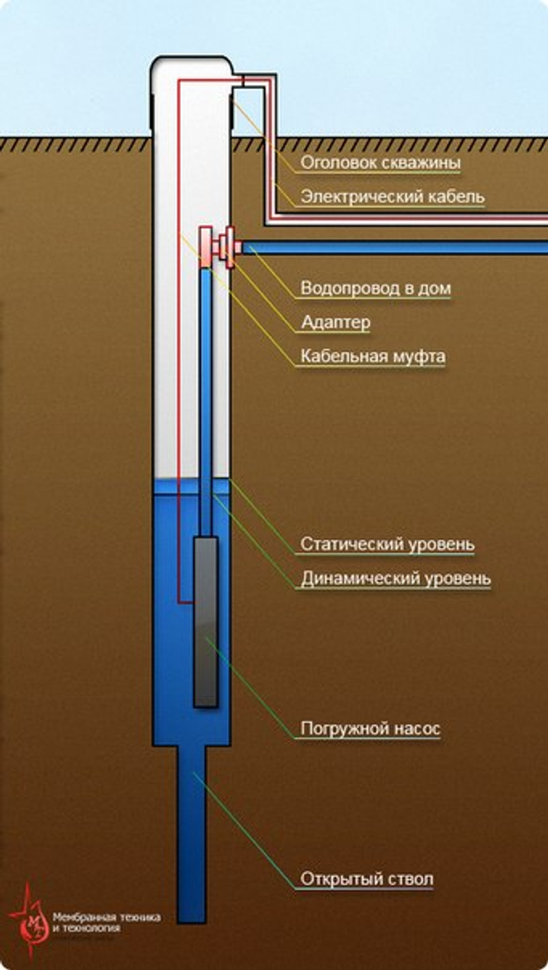

  • Интересный вопрос стоит сейчас, что лучше по соотношению цена-качество, кессон или скважинный адаптер? Может кого есть положительный или отрицательный опыт эксплуатации адаптера? По кессону рассматриваю только пластик, металл или кольца бетонные совсем нет желания ставить, но пластиковые кессон стоит недешево, а адаптер вообще копейки. Кто что думает?
  • У меня скважина 20 метров глубиной, насос на 2.7 куб/час. Гидробак на 50 литров. К нему прикручиваем реле. через реле подаем питание на насос. Но на 3-4 человек 50 литров маловато, насос довольно часто включается.
  • Ну, и пусть включается. А как зимой эксплуатировать скважину без кессона? Значит оголовок должен быть в теплом помещении.
    П.3
  • Вся суть адаптера и заключается в том, что он и труба находятся ниже глубины промерзания. А насос вытаскивать металлической трубой с резьбой на конце, чтобы отсоединить подвижную часть адаптера от неподвижной и вытащить вместе с ней насос. Штука очень интересная, но у нас не распространена. А оголовок пускай на улице и будет, вода с трубами в любом случае ниже 2.5 метров.
  • Вот так.
    • Интересуют отзывы
    Исправлено пользователем Dkm (31.05.15 17:54)
  • Возможно неплохая вещь. Только в случае какого-либо катаклизьма с адаптером (как там устроено, что можно насос рассоединить с магистралью?), добраться до него возможно? Или с водопроводом произойдет чего. С кессоном просто- залез в него и вплоть до новой трубы заталкивай в трубу коммуникаций.
