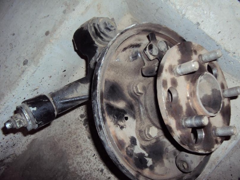

    7. Если подвеска резино-жгутовая, на грунтовках ей делать нечего. Проверено. Помре за сезон, а то и быстрее. Только рессоры, только хардкор :миг:

  • В ответ на: 7. Если подвеска резино-жгутовая, на грунтовках ей делать нечего. Проверено.
    Резинотехнические изделия помирают?
    Дэк я уже на полиуретан нацелился. Или в нём тоже правды нет для прицепа?
    ЗЫ. Ступицы, кстати, уже переварили под королловские, смазал, прогерметизировал флянец. Вылет диска можно регулировать установкой тормозного барабана. :улыб:
    Унифицировал так сказать ходовую часть с остальными легковыми авто. :улыб:

  • В ответ на: Резинотехнические изделия помирают?
    Да, подвеска быстро "проседает" и начинаются жесткие удары в отбойник.
    А разве полиуретан можно скручивать? Из него только втулки/ сайленты делают, но не сами энергопоглощающие элементы.

  • В ответ на: Обычный немного доработанный КМЗ 8136
    а где про переделки твоего прицепа почитать можно?у меня такой же прицеп,тоже озадачился доработками для экспидиций.
  • В ответ на: где про переделки твоего прицепа почитать можно?
    Именно для экспедиций пока не делалось ничего.
    Что делалось в принципе:
    1. Замена электропроводки и светотехники на новую.
    2. Ремонт и усиления дышла.
    3. Изготовление НОВЫХ бортов прицепа высотой в 1,5 от стандартного.
    4. Пескоструй и окраска фурнитуры прицепа и бортов.
    5. Изготовление НОВЫХ крыльев колёс, установка газелевских брызговиков по проверенной стяжечной схеме.
    6. Замена ступиц колес: изготовление и установка проставок для ступиц от короллы 100/110 го поколения с возможностью легкого демонтажа, замены и доступа к подшипнику и собственно установка ступиц от 110-й короллы.
    7. В настоящее время изготовлены и сохнут после покраски дуги под родной тент.
    П. 6 проделан в силу ущербности (на мой взгляд) родных ступиц, безрезультатных поисков новых на них подшипников, а так же взаимозаменяемости колёс с легковыми авто в семье. Поеду зимой по трассе и нужен прицеп - поставлю хорошую шиповку со своего легкового авто.
    Детали ходовой признаны удовлетворительными и не менялись.

  • В ответ на:
    Кстати, про снежное бездорожье, кто что думает про установку лыж дабы снизить общее сопротивление прицепа в снегу?
    Расскажи подробней про ступицы,от какой именно короллы? что и как переделывалось?
  • В ответ на: Расскажи подробней про ступицы,от какой именно короллы? что и как переделывалось?
    Ступицы можно приделать от любой тойоты или другого переднеприводного авто.
    Тут как удобнее с подбором подходящих дисков по сверловке с тягачом, или второй машиной в моём случае.
    Снимаются старые ступицы, изготавливается так называемая проставка-переходник для прикручивания к ней новой ступицы. Проставка делается так, чтоб старая ступица и новая были концентричны по своей установке. Проставка приваривается к рычагу, флянец промазывается герметиком, монтируется новая ступица с возможностью откручивания, замены или ремонта ступичного узла.
    Могу показать на примере и даже разобрать для наглядности. Могу дать навотку где могут проделать аналогичные доработки. :улыб:
    Кстати, есть одна ступица от тойоты короны со шпильками 5*100.
    ТойотоВод.
    ХондоФил.
    НиссаноФоб.
  • Я не понял - ступицу к ступице проделал??? Или флянец только? Не проще сразу ступицу новую в сборе приколхозить?
    P.s. У меня на складе тоже королловская или спринтёровская ступице вроде валяется, хотел калитку на бампер из неё делать, передумал, может надо кому?...
  • В ответ на: Я не понял - ступицу к ступице проделал??? Или флянец только?
    На фото ступица с подшипником - это один узел. Дальше тормозной щит и поворотный кулак.
    Я использовал только ступицу с подшипником. Проще некуда.
    ТойотоВод.
    ХондоФил.
    НиссаноФоб.
    Вот, решил проиллюстрировать, чтоб было наглядно и понятно.
    ТойотоВод.
    ХондоФил.
    НиссаноФоб.
  • Спасибо.Я примерно так и думал что фланец на рычаге надо переваривать под проставку.
  • Следует иметь ввиду что внутренняя полость рычага не герметична, а ступичный подшипник и его смазка должна быть герметичной. Проставку нужно не в виде кольца, а в виде шайбы с углублением под гайку ступичного подшипника, чтоб ни вода ни грязь туда не попадали. + герметиком промазал сопряжение (на фото наверное немного видно).

  • Тут немного возникла необходимость жёсткой сцепки вот такой конструкции http://s005.radikal.ru/i211/1202/bd/06fbe664ab57.jpg
    Для безводительной буксировки легковушек.
    Дополнительно для пущей безопасности собираюсь снабдить буксируемое авто освещением - фонари на магнитах на багажнике, подключенные через проводку в типичной прицепной розетке.
    Посему несколько вопросов. Законодательно длина должна быть не более 4-х метров, а оптимально?
    Насколько критична установка резинок в месте соединений с буксируемым автомобилем?
    Критичность разборной конструкции и важность шплинтовки болтовых соединений.
    Ну и вообще у кого ЕСТЬ ОПЫТ использования или создания подобного устройства - поделитесь нюансами.
    ЗЫ. Гипотетиков диванных просьба не беспокоится.

  • Кстати, этим летом придумал, сделал и протестировал приспособу для буксировки 6-ти метрового погонажа по грунтовым дорогам.

  • Вов, не надо забега по граблям.
    Более-менее православны в деле "бесчеловечной" буксировки прицепы-подкаты
    В сравнении с жесткой сцепкой имеют:
    1) Недостатки
    - бОльшая цена
    - меньшее удобство перевозки к месту работы
    2) Достоинства
    - позволяют буксировать автомобили с неисправной рулевой, подвеской, колесами
    - значительно лучшая маневренность
    - большая универсальность (не так зависят от наличия точек крепления на буксируемом)
  • В ответ на: Вов, не надо забега по граблям.
    И тем не менее.
    Подкат же регистрировать нужно, как ТС.
    Мне нужно бюджетно (самодельно), один тип ТС буксировать, дефекты ходовой легко устранимы на месте.

  • В ответ на: Подкат же регистрировать нужно, как ТС.
    Зарубы по этому поводу идут уже много лет, к единому мнению не пришли даже в ГИБДД, но...
    Если подкат разборный (т.е. к месту начала буксировки следует погруженным, а не по дороге), если на буксируемый авто документы в наличии (ПТС или СОР), то это не прицеп, а устройство для буксировки, и регистрации он не требует.
    Часто пролетают с этим как раз спортсмены, когда буксируют спортивные тачки. Там документов на них толком нет, ибо варено из 5 доноров, и такое количество переделок, что никто это не зарегистрирует. А вот авто без доков - груз, а груз можно перевозить только на прицепе (кстати, на жесткой сцепке тоже нельзя:улыб:)
    кое что разобрано здесь
    В ответ на: Мне нужно бюджетно (самодельно)
    интернет полон чертежей таких устройств, можно выбрать на вкус и бюджет. Или взять напрокат (зарегистрированный как прицеп)
    Кстати, как отнесутся к твой сцепке гиббоны, еще вопрос, могут начать гнуть по п. 20.1 и 20.4
  • В ответ на: Кстати, как отнесутся к твой сцепке гиббоны, еще вопрос, могут начать гнуть по п. 20.1 и 20.4
    А что там гнуть то?
    Всё вполне ясно и понятно. Если конечно не упёртый пень в погонах.
    На вилке, при условии, что тягач фактически не менее чем в два раза тяжелее буксируемого.

  • В ответ на: Всё вполне ясно и понятно. Если конечно не упёртый пень в погонах.
    собственно как и с подкатом. Если не упертый, то вопросов нет - устройство, обеспечивающее исполнение ч.2 п. 20.1 ПДД. А если упертый... тогда ч.1 п 20.1, и п/п 1 п. 20.4 (не действующее рулевое, а как оно у тебя будет действовать если нет персонажа внутри, а само рулевое наглухо блокируется, чтобы хвост не мотало?)
    Теперь к твоим вопросам, с точки зрения диванного эксперта:улыб:
    В ответ на: Посему несколько вопросов. Законодательно длина должна быть не более 4-х метров, а оптимально?
    Оптимально - должно регулироваться. Чем длиннее дышло, тем легче повернуть телегу с глухими колесами (длинный рычаг), но и тем габаритнее весь автопоезд. В тесных проездах лучше короткое дышло (1,5-м), на дороге - длинное (3,5 м)
    В ответ на: Насколько критична установка резинок в месте соединений с буксируемым автомобилем?
    Смторя за что цеплять. Если за "невидимые" при дальнейшей эксплуатации части - можно без резинок, даже немного помнешь , не страшно. Если за видимые - то лучше через резинки от сайлентов.
    В ответ на: Критичность разборной конструкции и важность шплинтовки болтовых соединений
    Разборная, конечно лучше - легче хранить, легче грузить, проще втиснуть даже в загруженное авто. Шплинтовать, если будет езда по грунтовке и более 20 км - очень рекомендуется. Ну либо контрить гайками с нейлоном. Моя практика показывает, что разбалтывается все и в самый неподходящий момент.
  • В ответ на: само рулевое наглухо блокируется, чтобы хвост не мотало
    Так, а вот здесь по подробнее.
    Я думал, что рулевое оставляют в разблокированном положении.

  • В ответ на: Я думал, что рулевое оставляют в разблокированном положении.
    и что будет удерживать колеса от увода в сторону? Тогда буксировать надо "жопом вперед", чтобы незаблокированные управляемые колеса самоустанавливались. Принцип магазинной тележки. И то побалтывать будет (особенно на грунтовке).
  • В ответ на: что будет удерживать колеса от увода в сторону? Тогда буксировать надо "жопом вперед", чтобы незаблокированные управляемые колеса самоустанавливались. Принцип магазинной тележки. И то побалтывать будет (особенно на грунтовке).
    Собственно кастор и в меньшей степени отрицательное плечо обкатки.
    Если жопом вперёд, то как раз и невозможно прямолинейность.
    Этож легко проверить просто скатываясь накатом с горки.
    При условии законопослушной скорости и заводского кастора, думаю шиммить не начнёт на асфальте то...

  • В ответ на: Собственно кастор и в меньшей степени отрицательное плечо обкатки.
    нет. Это влияет на стабилизацию колес, но лишь при малых углах (3-5 гр) воздействия сил.
    В ответ на: Если жопом вперёд, то как раз и невозможно прямолинейность.
    согласен. Только относительную прямолинейность.
    В ответ на: Этож легко проверить просто скатываясь накатом с горки.
    Отличный эксперимент. Отпусти руль и попробуй скатиться с грунтовой горки:улыб:И не забудь, что руль должен стоят в произвольном положении, поскольку перед этим ты мог и поворачивать:улыб:
  • В ответ на: Отличный эксперимент. Отпусти руль и попробуй скатиться с грунтовой горки:улыб:И не забудь, что руль должен стоят в произвольном положении, поскольку перед этим ты мог и поворачивать:улыб:
    Так то да, но в случае буксировки будет вектор тяги всё же корректировать.
    Тут немаловажна геометрия вилки - чтоб по центру приложение тяги было.

  • Можно конечно и подрулевание осуществить как на старых советских колёсных экскаваторах было реализовано для буксировки. :улыб:

  • В ответ на: Так то да, но в случае буксировки будет вектор тяги всё же корректировать.
    скажем так - тяговое усилие не даст буксируемому уехать в кювет, просто будет "тащить" его, даже если колеса будут вывернуты "поперек". Отстабилизирует на прямом участке.
    Все равно - повороты при не блокированном руле превращаются в лотерею.
  • Надо проверять. Всё равно на дальних перегонах буксировочных нужна именно жёсткая.
    На верёвке запаришься, а вот если зима и буксируемый с неисправным мотором - долго в нём не усидишь.
    Ну, а вопросы Автоматов на перегонах я уже давно научился решать. :улыб:
    Короче тестить надо.
    Наша тележка-роспуск тоже с первого раза дала желаемый результат, а щебёнка то там приличная...

  • Случилось страшное.
    Спустя столько лет и множества километров и перевезённых грузов, сгнили рычаги.
    Новые или на вторичке найти не удаётся.
    Изготовить никто не берётся.
    Может быть старый добрый АФ подскажет куда обратиться?
    Да, можно забить и купить новый или другой прицеп.
    Да, можно вкорячить балку на рессорах и не греть голову.
    НО. Пока надежда остаётся на восстановление техники в именно таком виде.
    Богатый клиренс и внедорожные качества рычажной подвески уходят далеко за возможности рессорной балки.
    ТойотоВод.
    ХондоФил.
    НиссаноФоб.
  • А вкорячить другие рычаги (с правкой кронштейнов при необходимости) не вариант?
  • В ответ на: А вкорячить другие рычаги (с правкой кронштейнов при необходимости) не вариант?
    Какие, например? :улыб:
    Не забываем, что помимо рычагов есть их геометрические размеры, точки крепления пружин и амортизаторов.
    ТойотоВод.
    ХондоФил.
    НиссаноФоб.
  • Рычаг
    Тут спроси.
  • В ответ на: Рычаг
    Тут спроси.
    Да звонил я ему и общался уже. Нету у него рычагов. Как бы пожаловаться на авито, что он экспонирует то чего нет.
    ТойотоВод.
    ХондоФил.
    НиссаноФоб.
  • Если бы мне был дорог как память этот прицеп, то я бы сварил рычаги по образцу. Было бы не так красиво и, скорее всего, тяжелее, но вряд ли менее крепко.
  • В ответ на: Если бы мне был дорог как память этот прицеп, то я бы сварил рычаги по образцу. Было бы не так красиво и, скорее всего, тяжелее, но вряд ли менее крепко.
    Ты готов сварить рычаги по образцу?
    ТойотоВод.
    ХондоФил.
    НиссаноФоб.
  • Себе? Да. Кому-то ещё... Вряд ли. И причина банальна - делать это бесплатно нет никакого желания, а если оценю по стоимости потраченного времени, то это будет приблизительно как б.у. прицеп стоить :dnknow:
  • В ответ на: А тут web-страница
    Написал им в вотсап - ответили, что рычаги сняты с производства.
    ТойотоВод.
    ХондоФил.
    НиссаноФоб.
  • Я бы сделал так: отпескоструил, вырезал наиболее уставшие куски металла и их окрестности, вварил полуавтоматом и прямыми руками на их место новые. Промовилил внутри и хорошо покрасил снаружи.
    Если будут проблемы с поиском прямых рук и полуавтомата, готов поделиться контактом.
    Вот пример
    А тут и тут даже с усилением.
    Ну и тупо обзвонил бы все, что нагуглится. После того как нашел поворотники на свою купеху вполне верю в чудеса.
    Эти видел?
    http://www.45прицеп.рф/katalog/zapchasti/334/
    http://pricep-ek.ru/magazin/vendor/kurganmashzavod
    Государство - это мы?
    Нет, государство - это нас!
  • В ответ на: Новые или на вторичке найти не удаётся.

  • С рычагами-то как вопрос решил?
  • В ответ на: С рычагами-то как вопрос решил?
    отремонтировали с частичной заменой.
