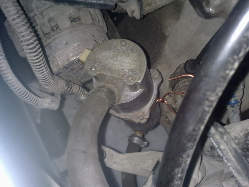

  • вот как и обещал фото котелка
    • мой котел собственно

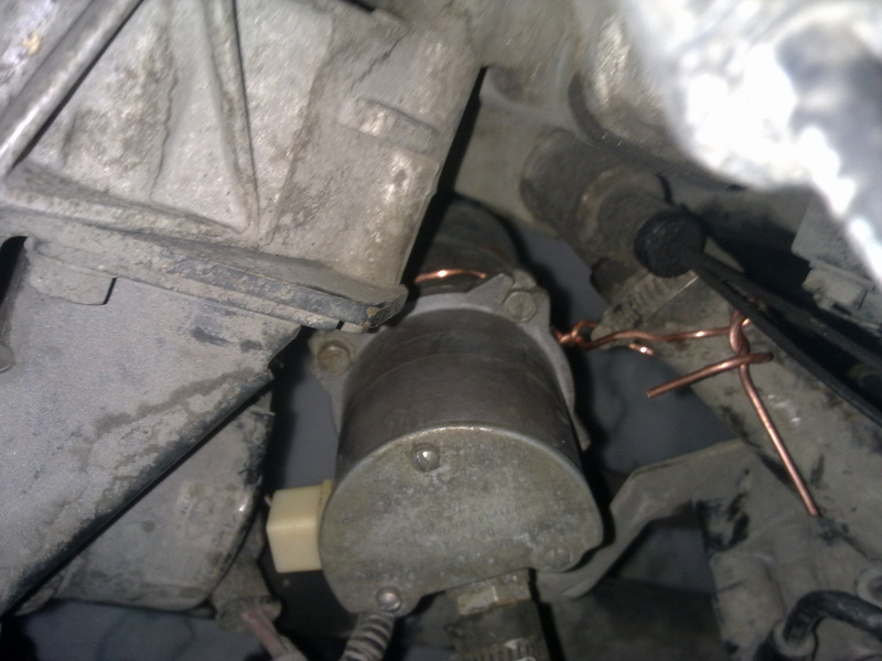

    • еще фото

  • вобщем не так все просто с этим северсом оказывается, грел свой аппарат 4 часа завелся легко глянул на бортовой температура двигателя +4 думаю че то не так поехал вобщем масло менять заехал на сто загнали на подьемник масло слили я возьми и спроси че не так с этим котлом грел 4 часа эфекту маломужичек глянул на котел и говорит конечно толку мало будет он у тебя вертикально расположен а должен горизонтально потому и греет плохо, я то не знал когда устанавливал щас вот сижу думаю а правильно ли я вообще трубки на нем подцепил?
    мож кто просветит как прально надо?
  • думаю так лучше
  • угу спасибо завтра с утра по раньше поеду к отцу в гараж переделывать буду

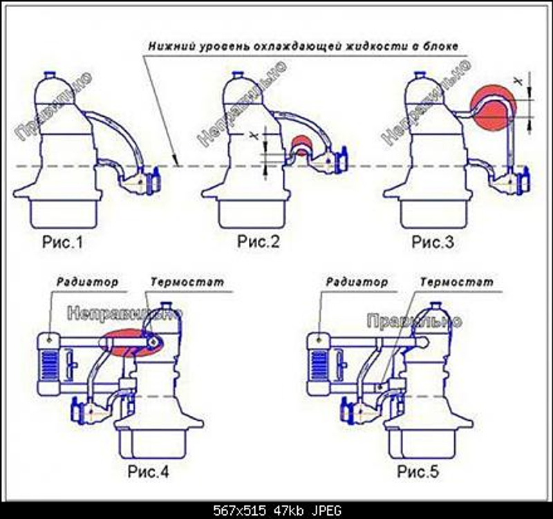

  • Та же беда была с ним, там чуть угол наклона нет так, и все циркуляции подогретой ОЖ не будет.
