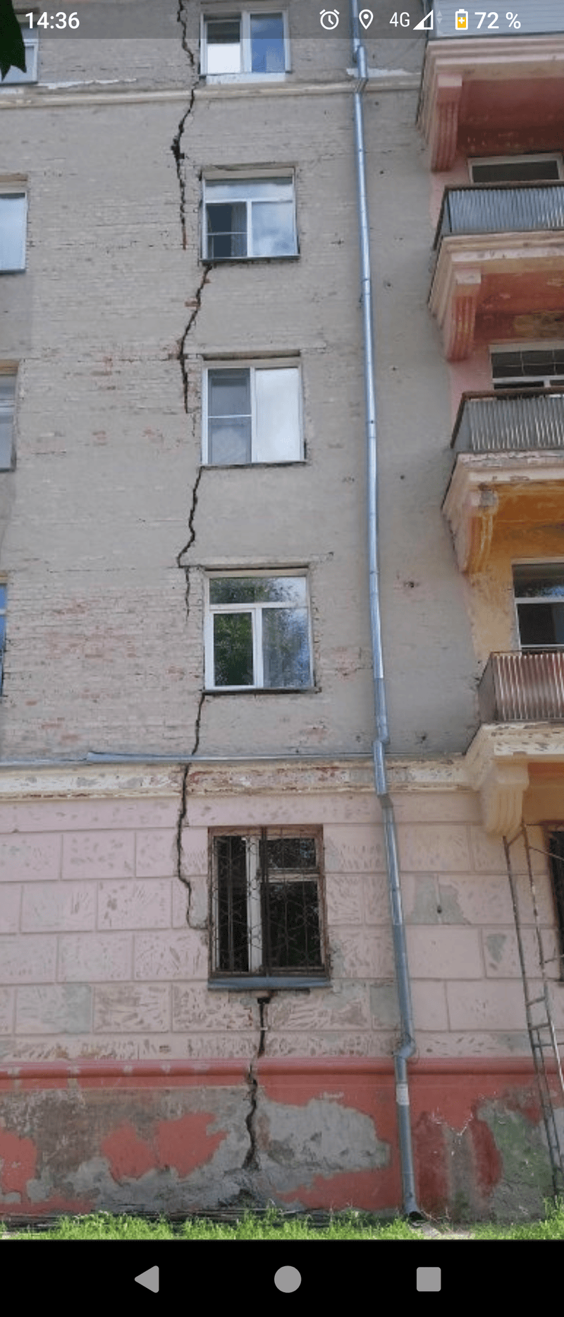

  • Согласен! Сталинку покупать это самая плохая идея. Сам имею такую, но не покупал - досталась в наследство. Уже сто раз пожалел, что вложил кучу денег и сил, даже могу сказать душу вложил, делал капитальный ремонт почти 3 года. А в результате одни проблемы и жить нормально не получается. На фото не мой дом, а с Авиастроителей. Там рядом нет ни метро, ни новой высотки, ничего. Ну многие же говорят надо только посмотреть при покупке чтобы не были метро под домом и рядом построенной высотки и всё будет хорошо, дом ещё 100 лет простоит. Ну и как там стоит дом на Станиславского 5, или этот на фото? Трещина такая, что ладонь пролезет. Фото сделано 5 лет назад, и люди живут в таком ужасе. На моём доме тоже пошли трещины, правда поменьше. И просто огромное количество проблем, если кому интересно могу рассказать подробнее. Если по итогу, то Сталинки отжили своё. Кто-то говорит, что и в новом доме можно купить геморрой. Да, можно. Но можно и хорошее. А в Сталинке хорошего не бывает, в любом случае плохое. Ну можно есть исключения из правил, как и в любой сфере, но это какие-нибудь особенные Сталинки в столице, которые были построены с особым контролем качества и очень грамотно отремонтированы, но стоят такие сотни миллионов рублей. А то, что у нас под названием Сталинки это гнилые развалюхи, где кирпичи вываливаются, где всё построено просто ужасно.
  • а почему трещины то пошли, вот 70-90 лет трещин не было и вдруг пошли? У меня есть сталинка 1935 года выпуска. Я её наблюдаю с 1975 года. В сталинках не больше проблем чем в других домах, просто надо потратить время на анализ того, что покупаешь и не слушать тех кому втюхать, думать своей головой
  • Почему обязательно не было? Где-то были трещины давно. Но где-то возникли недавно. Причин миллион - прорвало трубы и залило подвал (раньше так сильно не заливало), произошли естественные процессы износа и проседания фундамента и без подтопления, на первом этаже квартиры передали в магазин и снесли часть стен (а в Сталинках это не редко, так как они часто стоят по 1 линии главных улиц) и многие многие другие.

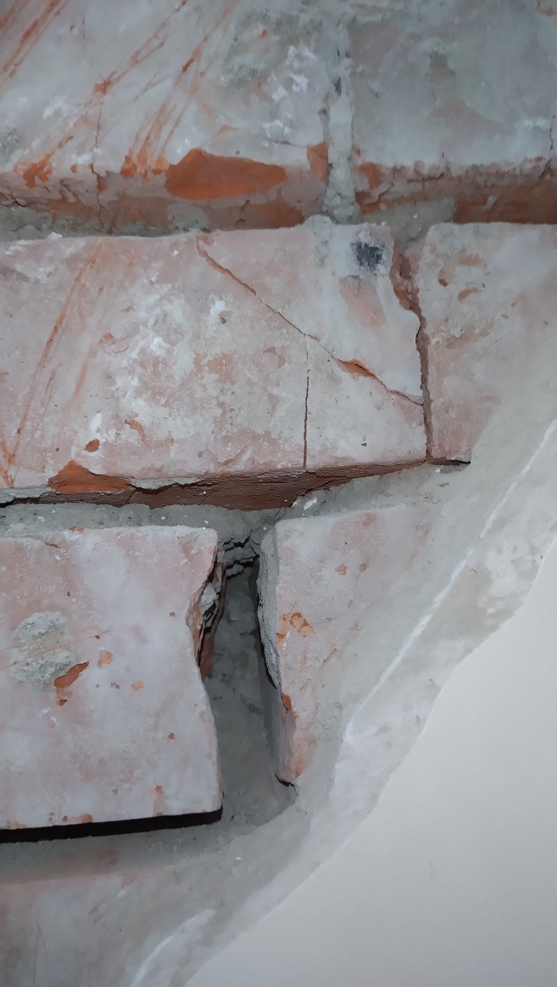

  • Потратить время на анализ? Как? Вот к примеру в моей Сталинке когда я при ремонте оторвал штукатурку я увидел ужасную кирпичную кладку - везде пустоты между кирпичами, длинная отвёртка 20 сантиметров легко проваливается, а там где есть раствор (в редких местах!!) он осыпается просто от ковыряния пальцем. При попытке прикрутить решетку вентиляции отвалился кирпич и упал в шахту. Много могу рассказать... Я такой ужасной кирпичной кладки ни разу не видел в новостройке, даже в самой худшей новостройке кладка лучше!! И как покупателю это проанализировать и проверить при покупке? Ходить по квартирам отрывать штукатурку? Снаружи то кладка выглядит хорошо, сделана расшивку швов. А внутри стена сложена ужасно. Или взять пол. Приходит покупатель и видит скрипучий кривой деревянный под на лагах по бетонным плитам перекрытия (плиты перекрытия можно узнать по документам, да и по другим признакам). Покупатель покупает квартиру, думая, что он снимет скрипучий деревянный пол, сделаем стяжку и получит отличный ровный надёжный устойчивый пол под любое покрытие. А потом он снимает лаги, а там перепад высот по жб плите 13 сантиметров как у меня. А по деревянному полу это не узнаешь, так как его уровень лучше подогнан. И что делать? Деревянный пол уже сняли и выкинули. Бетонная стяжка очень дорого, да и для старого дома перегруз, вес огромный. Сухая стяжка Кнауф имеет свои минусы, многим не нравится эффект барабана и шаткости, риск порчи при подтоплении, проседание керамзита, и тоже дорого выйдет. Я продолжать могу очень долго приводить конкретные примеры.... Ничего ты заранее не проанализируешь. Только одно - Сталинки это хлам. Анализ простой - если ты нищий и у тебя денег только на старую хрущевку, то глупо думать, что ты можешь заиметь что-то элитное полногабаритное.

  • Я помню как на Станиславского 10 сверлил стену. Сначала тяжело, а потом сверло проваливается и пустота. Ну и в такие морозы, когда минус 25 и ниже, совсем было холодно.

  • Сверло проваливается потому, что у нас Сталинки не дорогие и качественные с полной кирпичной кладкой как в Москве. Снаружи ряд кирпича, внутри, а между ними забутовка из какого-нибудь шлака для экономии кирпича и утепления. И самое тяжёлое это не просто закрепиться в стену когда сверло провалилось, а установка окон когда старые сняли, а из стены всё вывалилось. Для многих непередаваемые впечатления когда при замене окон ощущение что на них вываливается стена с кучей чего-то. Ну вот зачем надо всё это покупать? Наслаждаться высотой 3,2 и толстыми стенами когда всё разваливается? Ну вот я сейчас сижу и совсем не наслаждаюсь. Про всякие мелочи типа очень кривых высоких ступенек с разной высотой я и не говорю. Вот казалось бы мелочь, что у ступенек разная высота и некоторые очень высокие. Но когда поднимаешься каждый день на свой этаж это прямо очень бесит когда шаг разный. Дико неудобно!! Казалось бы мелочь, ни в Сталинке постоянно с таким сталкиваешься. И это никак не исправить!!! Ты не можешь заменить все лестницы в подъезде. А в новостройках даже в самый самых худших нет такого бреда как разная высота ступенек и огромная высота некоторых ступенек. Ладно бы ещё все были высокие, но когда одна ступенька низкая, а потом высокая это очень плохо.

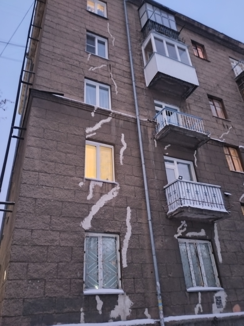

  • Могу фото прислать моей Сталинки. При чём тут продажи новостроек? Вот к примеру по стене у меня пошла трещина, начал расшивать, думал просто прошпаклюю чуток, а туда со свистом проваливается что угодно. Снял штукатурку, а там между кирпичами пустота и ветер гуляет. На втором кирпиче видно как он треснул, это не шов. И далее трещина идёт по другим кирпичам. Сквозная на улицу!! Всё тщательно отремонтировал, прошло пару недель и опять трещина. Ещё прикладываю фото температуры в квартире. Могу по всем остальным заявлениям предоставить фото и устроить экскурсию к себе, покажу на месте какие Сталинки гов....

  • Вот сегодня прогулялся, специально обратил внимание на фасады. Типичная Сталинка начала 50-х со всеми атрибутами - потолки 3,2 метра, планировки и прочее. Даже беглого взгляда на фасад достаточно, а если начать внутри ковыряться надеясь понятно что там вылезет?

  • Домик монолитный начала 90-х годов. То что вы видите - это результат перепланировки одного собственника, который решил, что моя квартира, что хочу, то и делаю. И начал крушить все стены, в том числе и несущие в своей квартире. Его быстро угомонили через суд, но процесс трещинообразования уже начался и после установки домкратов на место снесенных стен - процесс остановился.
  • В таком состоянии домик стоит лет 20.

  • В ответ на: То что вы видите - это результат перепланировки одного собственника, который решил, что моя квартира, что хочу, то и делаю. И начал крушить все стены, в том числе и несущие в своей квартире. Его быстро угомонили через суд, но процесс трещинообразования уже начался и после установки домкратов на место снесенных стен - процесс остановился.
    Тот же домик, вид со двора. В центре кадра - деф.шов между двух "свечек". Судя по тому, что трещины в стенах обеих свечек - буйнопомешанному собственнику принадлежали квартиры и там и там. :миг:
