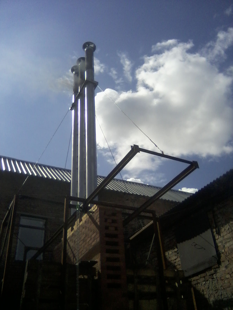

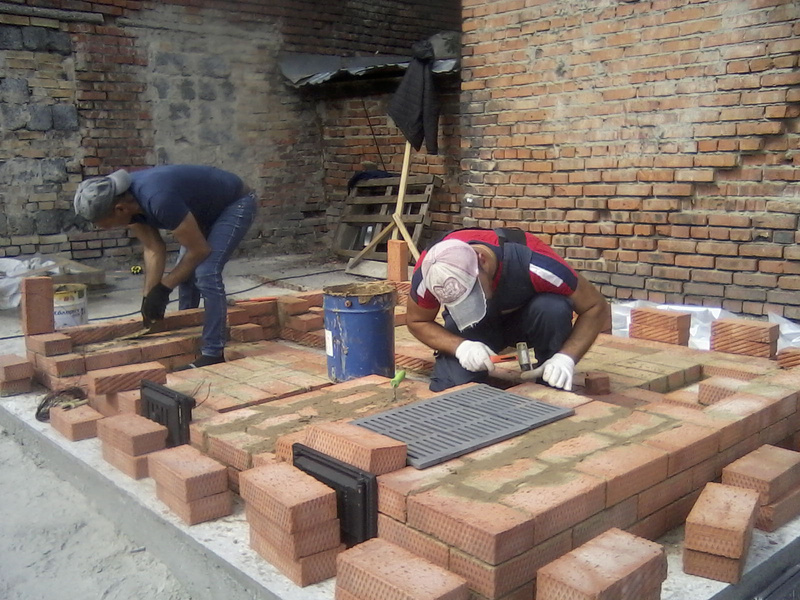

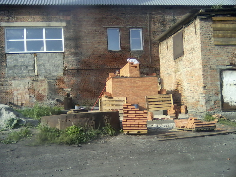

  • Напишу еще раз сюда. Может кого и заинтересует. Пылятся новые разработки: утилизация медицинских отходов в герметичных картриджах; утилизация жидких ассенизаторских отходов; АЭРОБИОФИЛЬТР для поглощения запахов птичников, свинарников, коровников, отстойников ГОРВОДОКАНАЛА. Ах да еще установка для получения дегтя.

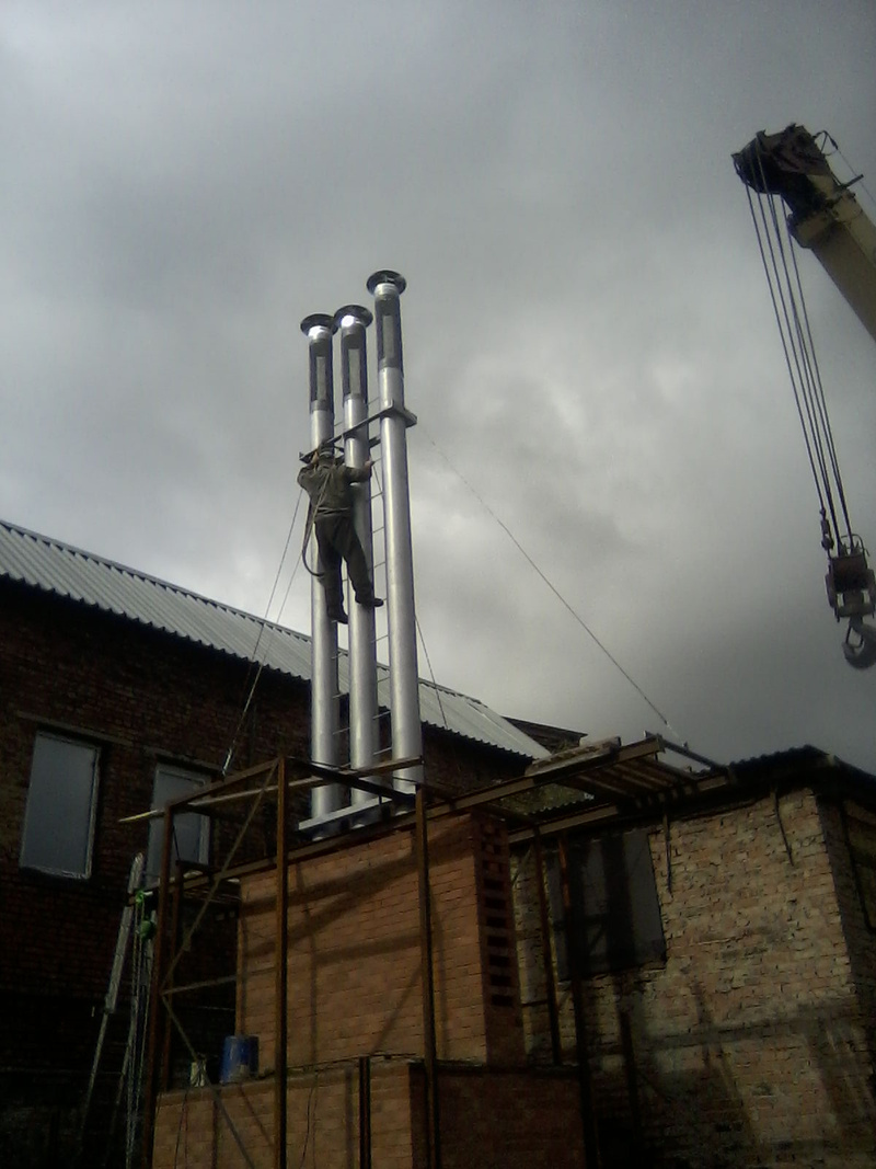

  • добавлю чертежик строится за две недели материал кирпич , песок глина и вода
  • комплекс утилизации жидких отходов с предварительным обезвоживнием до 30 % и последующим высокотемпературным пиролизом

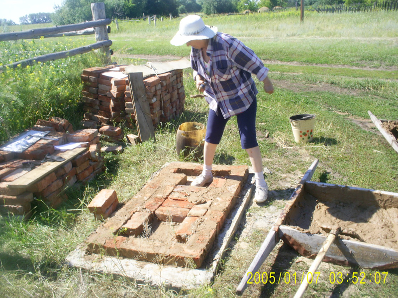

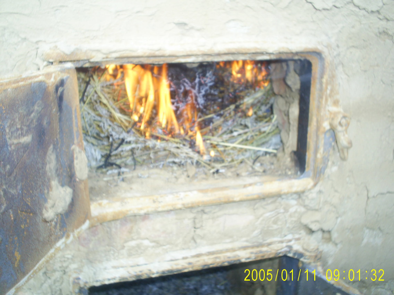

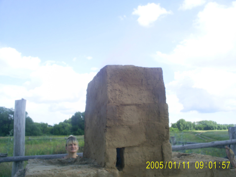

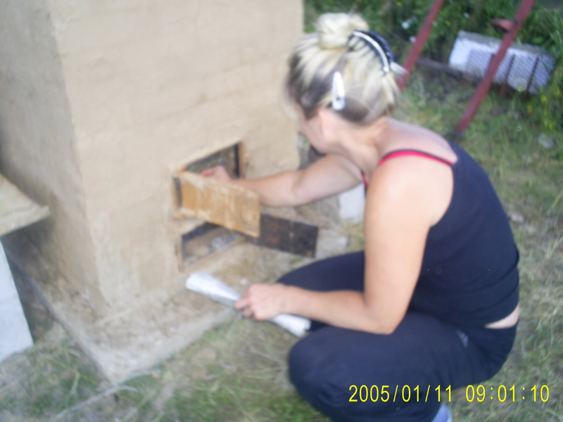

  • добавлю фото как это было на алтае
    Исправлено пользователем ПАРУС (26.02.23 12:43)

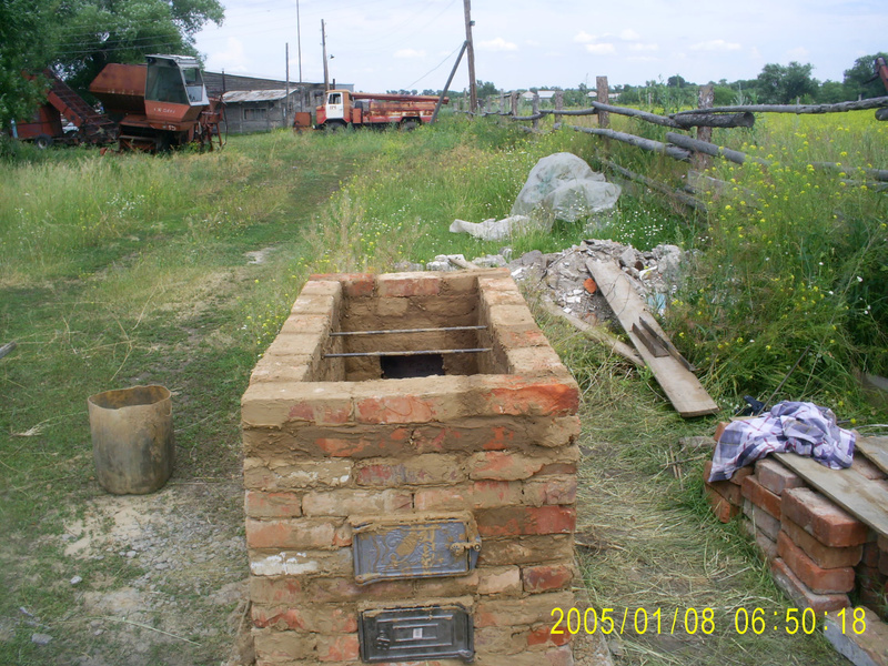

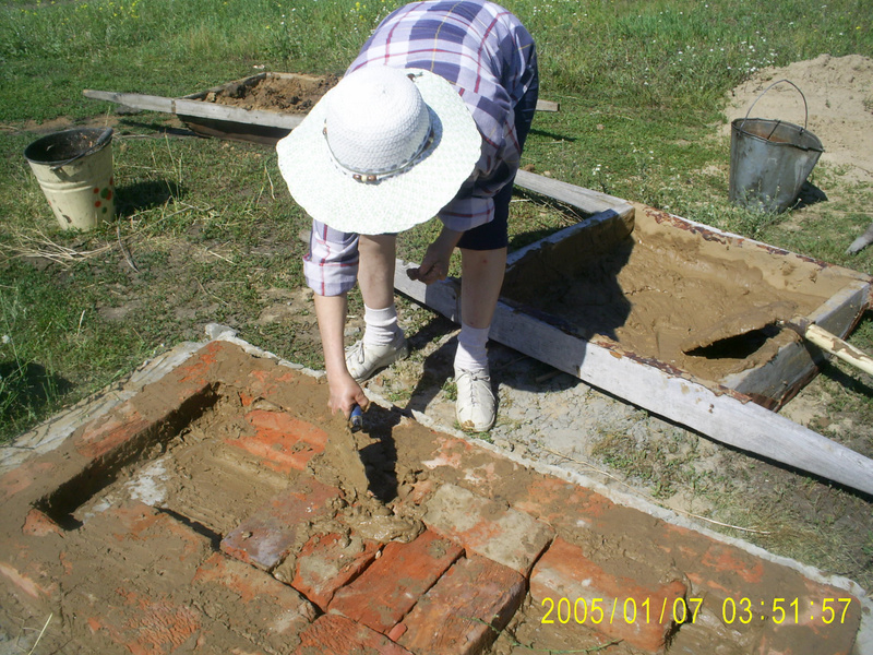

  • продолжение
  • С малого начиналось, а это еще продолжение, проект Раздольное УТИЛИЗАТОР В КАРТРИДЖАХ
