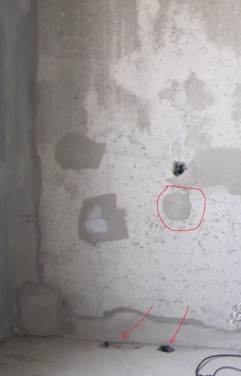

    Я бы сперва расковырял все замазанные подрозетники и электрические коробки под потолком. Там везде тупо ломанный пенопласт набит и сверху тонким слоем цементной штукатурки примазано. В коробках под потолком, (они в основном сверху, прямо над розетками расположены) по моим прикидкам, толщина самой стены под этой коробкой и соседской квартирой - несколько сантиметров. Я лично провода уберу в какую нибудь пластиковую гофру, а все оставшиеся пустоты заштукатурю, восстановив полную толщину стены. Потом сверху еще добавится слой гипсовой штукатурки при выравнивании стен. И только потом, я бы оценивал звукоизоляцию помещения, прежде чем разные тексаунды на стены прилеплять. Звук снаружи гасит в основном масса и толщина стены. А разные пеноматериалы которые на стены клеят, больше соседей от ваших звуков защитят, чем вас от соседских. :спок:

  • Фотка не очень понятная, но уж какая под рукой была. Кружком я обвел лишний, замазанный подрозетник, а стрелочками указал места, где в плитах обычно запрятаны электрические коробки. Но они есть не только внизу, а еще и в верху, в углу между стеной и потолком. И тоже все замазаны штукатуркой. Находятся в основном прямо над розетками в стене. Расковыривать надо осторожно, т.к. там внутри все таки провода находятся. Хорошо бы это делал знающий человек. Можно это конечно все и не делать, но я специально ходил выслушивал, именно через эти места идет основной звук от соседей.

  • В полу помню,были провода не заделанные , потом дырки бетоном залили... То есть не качественно заделывают строители? Надо проверять, расковыривать?

  • В полу вообще не должно проводов быть никаких, это может соседские, снизу.. :dnknow: Строители заделывают очень грубо и не лучшим способом, скажем так. Видимо расчет на то, что сверху все равно заштукатурится все. Ну представьте, что вы с кариесом к стоматологу пришли, а он вам говорит " Сам кариес я высверливать вам не буду, у меня времени нет тут бормашинкой жужжать. Я вам так, поверх новой пломбой тоненько замажу, ничего и видно не будет" И правда, зубик снаружи будет белый, чистенький.... только непрочный и кариес внутри.
    Так вот и стены у дискуса. Снаружи можно сделать беленько и красиво, но там внутри дыры и пустоты. Я сам завтра буду ходить у себя в квартире , выстукивать все эти пустоты, расковыривать все стамеской с молотком, и перфоратором места где внутри пустоты, и заделывать их хорошим цементным раствором. Заодно провода внутри уложу поприличнее. И только потом я буду делать поверх этого вылеченного "кариеса" новую, ровную, белую штукатурку. Очень надеюсь, что никакая специальная звукоизоляция мне не понадобится. Тем более, как я уже говорил, она больше изолирует соседей от вас, чем вас от соседей :улыб:Это если дома репетиционную студию делать, или глухую комнату для записи вокала и барабанов, тогда - да.

  • Я фотик завтра возьму, постараюсь заснять как все это выглядит, а там уже смотрите, стоит этим заниматься или нет. По идее никакого нарушения со стороны дискуса нет, оно как-то так и делается по технологии, и можно так и оставить. Но просто у нас ведь не метровые кирпичные стены, и на мой взгляд, лучше эти "лишние" дырки в панелях заделать потщательнее. :улыб:
