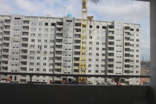

  • Соседи с 10 дома, Чтоб вам не было скучно, посмотрите на свой домик, вид с центра 9 дома...

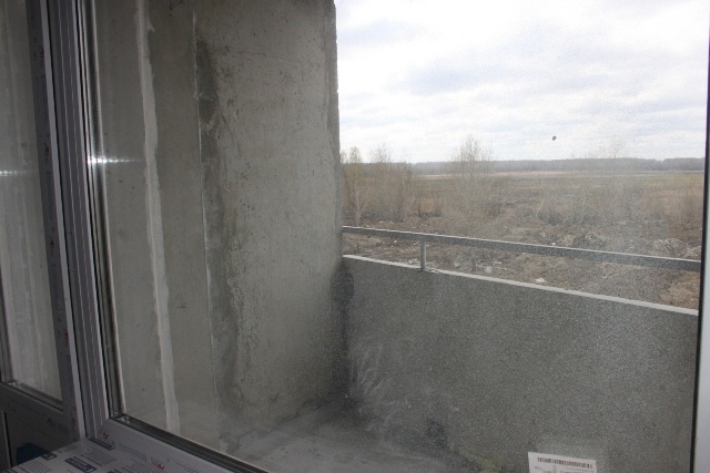

  • шели затыкивают наверное :biggrin: , не обратил внимание, зато для профессионалов сфотал стройматериалы и косяки...
    В одной трешке в детской разбито окно... Детской называю комнату 15м с балконом
    А воще балконы маленькие.....
    • вид из детской
    • такой стеклопакет
    • это плитка с кухни
    • тоже разбитое окно

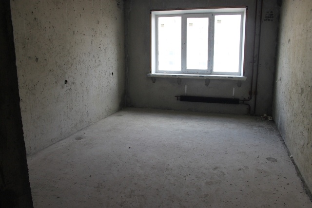

  • Прошу в детскую 342см на 463см...
    • вид из детской (в квартире где целое стекло)
    • можно дизайн продумывать
    • батареи покрашены в коричневый цвет
    • такие стены
    • но потолок не желтый, плита такая

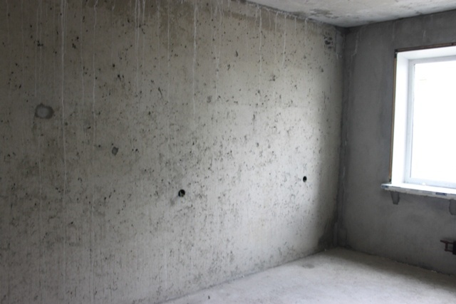

  • А это маленькая спальня, размер 285см на 345см (хорошо рулетка была в машине, правда 3 метра, поэтому погрешность пару мантиметров может быть)
    • вход в спальню (в квартире где в углу нет труб)
    • много не поставиш, слево как входиш вдольстены можно
    • тоже спальня

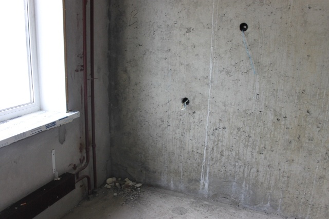

  • А это Вам девушки, разгон для творческих идей... кухня 13,3м, Как писал ранее можно пару метров добавить если убрать гардеробную...
    Когда заходиш, вправо стена до угла где умывальник ровно 250 см, можно кухню поставить, а эту дурацкую плитку вдоль стены убрать, тогда можно сделать кухню-столовую с барной стойкой и большим телеком не стене (где эта макаронина из плитки оформлена)
    • бид справо
    • вид прямо
    • правая стена
    • ой, это спальня, чтобы не забывали что вся жизнь на
    • угол для раковины

  • В ответ на:
    В ответ на: Конвекторы отстой, наверное менять надо будет раньше чем двери, я с такими побоюсь жить однозначно. Окна напрягают, я тут будучи в командировке в Омске всех оконщиков местных задолбал с этим Артеком, никто ни разу таких не слышал
    вот чьи конвекторы . а артек нормальные окна, в абакане у многих видел - этой зимой не замерзли люди.
    у меня родственники живут в панельке - там конвекторы старого образца и у них каждую зиму жара невыносимая, а квартира кстати угловая.
    Хз конечно, незамерзли это не показатель конечно. В интернете есть пара форумов с отзывами по ним. Противоречивые отзывы. 50/50 либо маты либо хвала.
    НУ у нас в сьемной сейчас как раз такие стоят. Если и там это же будет, то менять однозначно. Надо начинать уже искать нормальные чугунные бабушкины батареи:улыб:НУ люблю я их. Сколько отработал с сантехникой, в том числе отоплением. считаю что лучше чугуняки ничего нет.
  • в кухне хот что ставь, трубы в мизинец, я таких тонких никогда не видел.... как через такое сечение кипяток гнать.... фиг продавит..... а чугун фиг наполнит:улыб:
