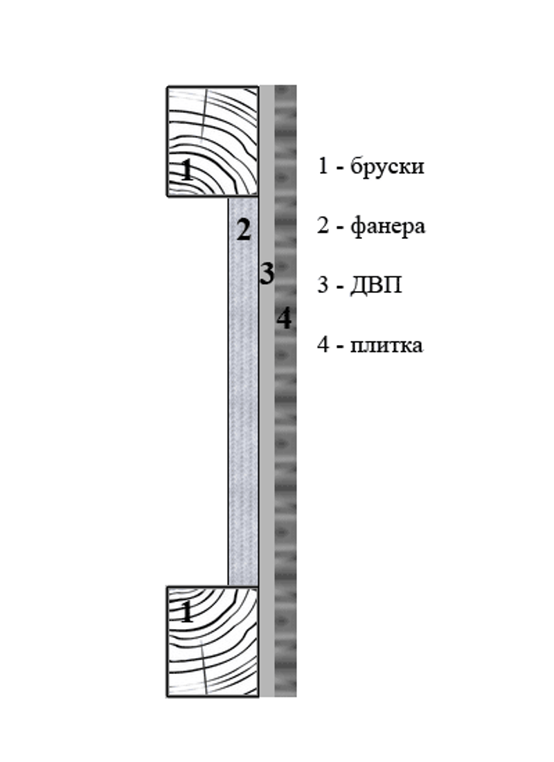

  • Вопрос про короб для труб:
    в углу ванной вертикально идут трубы горячей воды, от них запитан полотенцесушитель, стены будут отделаны кафелем и хочу трубы убрать в короб с открывающейся дверкой тоже отделанный кафельной плиткой.
    Каркас хочу из деревянных брусков и/или металлических профилей, поверх каркаса - стенки из ДВП насечкой наружу, и уже их отделать кафелем.
    Понятно, что можно приклеить кафельным клеем, предварительно пропитав поверхность ДВП, но может есть практика приклеивания чем-то другим? Более пластичным - тонким - прочным... Типа акриловой мастики?
    Стенки из ДВП - т.к. важна толщина внешней отделки (потоньше сверху брусков), внутри брусков можно и фанерой укрепить их. Отсюда и желание приклеить плитку чем-то потоньше...
  • А с чего такой выбор материала для короба - ДСП? Чем не устраивает ГВЛ? И не надо экспериментов с мастикой, навряд ли вы сделаете идеально ровную поверхность короба до долей миллиметра по вертикали и горизонтали. Так что только плиточный клей, с которым и работать более предсказуемо и можно клеем и выровнять погрешности поверхности короба. И лучше на металлический каркас, все таки повышенная влажность.
  • В ответ на: А с чего такой выбор материала для короба - ДСП?
    Не ДСП, а ДВП - она потоньше (4-5мм), именно из-за этого и выбрал её, относительно ГКЛ 10мм.
    ДВП прочней голой ГКЛ, аналогично деревянные бруски прочней металлических направляющих, которые можно погнуть руками... (Но, выбранные мной бруски в двух из 3-х местах - не войдут или впритирку... надо другой размер - поэтому и подумываю совместить с направляющими).
    От влажности - всё пропитывается акриловой краской, разабвленной антисептиком (глубоко), затем сверху - обычной акриловой краской для защиты от влаги.
    Кроме этого - ДВП, бруски и фанера уже есть на месте, а ГКЛ - только обрезки влагостойкой и обычной...
    Клей цементный хотел заменить по той-же причине - тоньше слой!

  • К ДВП кафельным клеем плитку вы не приклеете, не будет держаться. Тем более из-за тонкости ДВП она может прогибаться.
    ДВП боится влажности. Поведёт его волной, сколько не пропитывай.
    Брусок, если будет не совсем сухой (а в магазинах его сухость оставляет желать лучшего), тоже будет меняться в размерах, что для кафеля критично. Пропитка тоже дело не решит.
    Поэтому я бы отказался от этой неразумной идеи с ДВП/брусками во влажном помещении.
    Но если не отговорил, и всё же собрались клеить кафель на ДВП, то на ПВА столярный (не разведённый).

  • В ответ на: К ДВП кафельным клеем плитку вы не приклеете, не будет держаться.
    Чем принципиально отличается бумажная поверхность ГКЛ от пропитанного прессованного картона да ещё с насечками?
    Я наоборот предполагал, что к фанере хуже клеится будет и к той-же гладкой ГКЛ...
    ДВП и геометрию короба предполагал усилить фанерой (от бруса до бруса), вклеив её, а к ней и брускам - ДВП саморезами и слоем клея (того-же ПВА).
    Вот "поведёт" - да может такое быть от прямого попадания воды, но предполагается, что к поверхности ДВП вода не поступает, а торцы имеют малую площадь и гидроизолированы

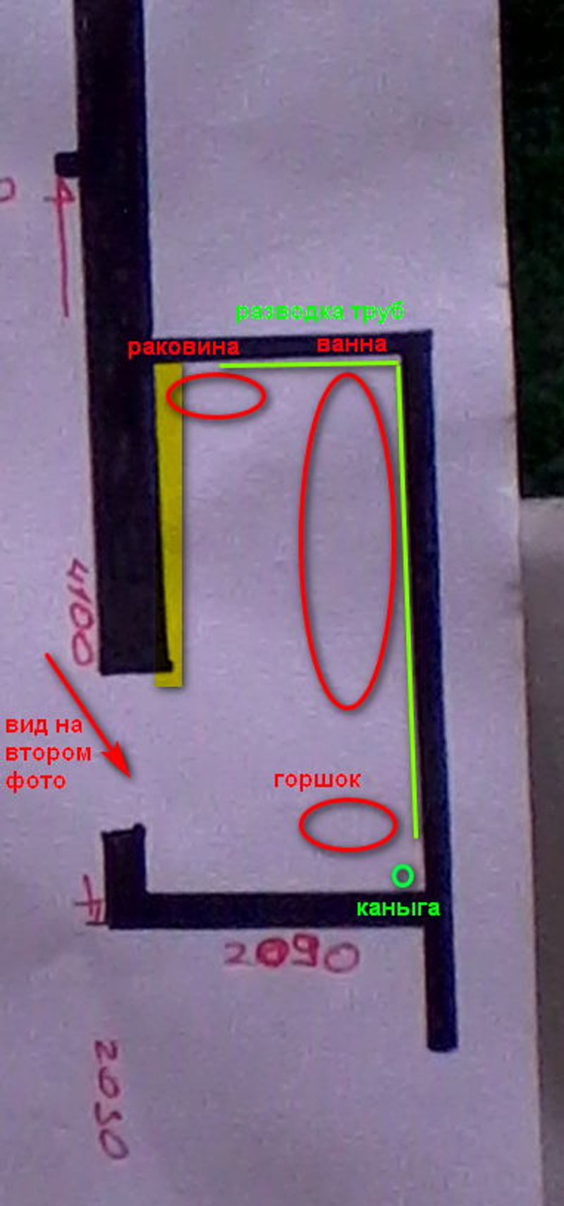

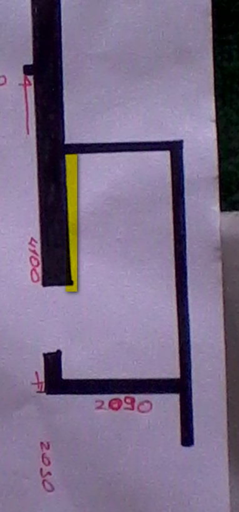

    а можно я влезу?
    кусок планировки - на скрепке
    что слева - моя квартира, вот эта пупыра - ванная комната, выпирающая в квартиру соседей. толщину стены к соседу не знаю, перегородка внутри квартиры - половина кирпича, насколько я понимаю - застройщик разные стены в одном помещении не будет штукатурить разными составами, клеили тоже на один клей, если мне не изменяет память - маска, одинаковую плитку, и делал это один человек. Почему тогда вздулась только одна стенка? отмечена желтым
    дом 14года постройки, начали ремонт где-то месяцев через 6 после сдачи
    • желтая отметка - отошедшая стена
    • это вид на "нижнюю" стенку с предыдущего плана
    не ори на меня! я тоже личность!!! ©

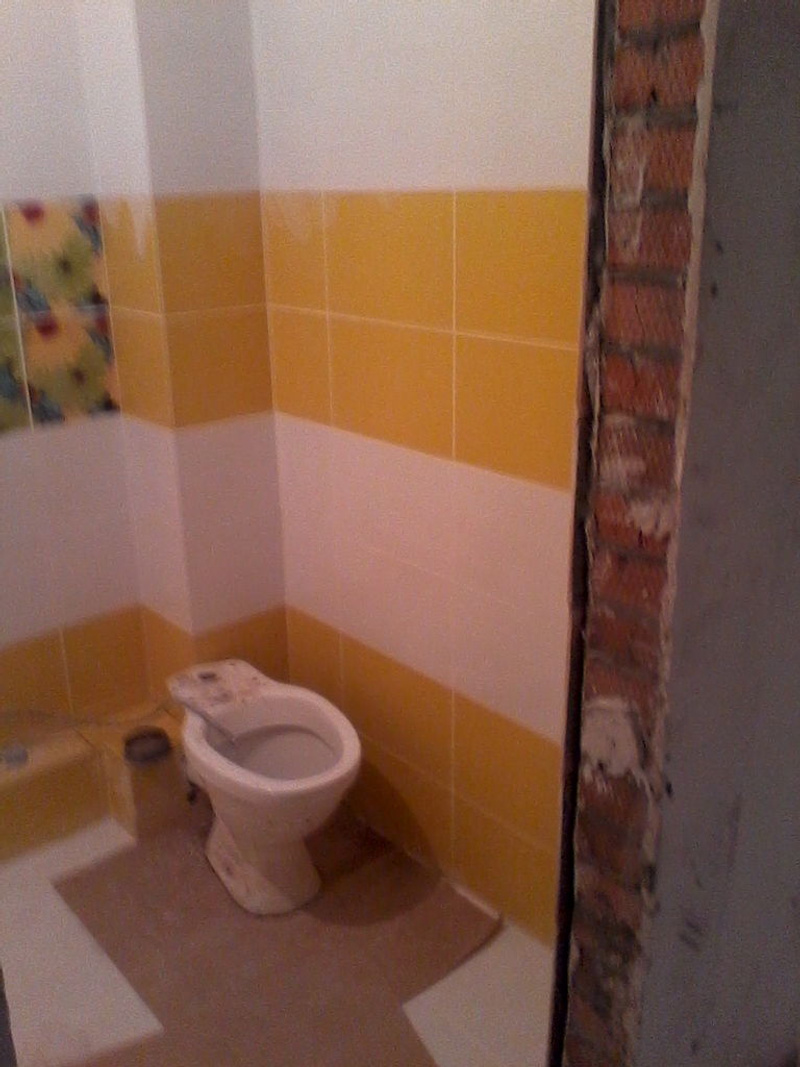

  • Эта стена, где плитка отошла у Вас, вроде как капитальная, она может быть вполне оштукатурена по другому, чем остальные стены, в пол-кирпича. Очень часто строители некачественно штукатурят стены, для галочки, одним известковым раствором и его нужно обязательно снять, иначе плитка отлетит. Может быть, ваш плиточник этого не сделал. Это самая вероятная причина. Если поверхность нормально заштукатурена, загрунтована, клей не поддельный, нет причины чтобы плитка отошла.
  • стена, где отошла - в половину кирпича, на втором снимке её толщина показана
  • В ответ на: Почему тогда вздулась только одна стенка?
    Плитка от клея или вместе с клеем от стены?
    Это разные ситуации.
    И на плане не показано, как стоит ванна - может там влага под плитку в каком-то месте попадает...
  • Я как то тоже не понял, по чертежу, стена в одном месте находится, а на фото - в другом. Да и на схеме они явно толщиной отличаются, а по фото получается одинаковые. Ну тогда можно только гадать, почему так случилось)))). Слишком мало информации , фото и чертеж, которые еще и плохо согласуются между собой.
  • попробовал нарисовать подробнее.
    изнутри просто той стены, которая облезла снимков не нашел, поэтому показал дверной проем для понятия толщины стены
    внутридомовая разводка - в полу, выходит под раковиной, затоплений замечено не было, мои трубы в штробе в "живой" стене
  • Понятно. Двери, как я понял, пока нет. Попробуйте штукатурку той стены где плитка отходит, ножичком поскрести, с торца стены, если она непрочная, то будет легко выкрашиваться. Тогда причина понятная, а так сложно сказать, может быть много причин, вплоть до того, что мастер мог элементарно забыть прогрунтовать, такое случается.
  • нет, сейчас уже двери есть, это снимок со времени ремонта, конец 14 года. помнится, мастер тогда еще сетку с ячейкой в 5мм заказывал, чтобы "крепче" было
    понятно, что ничего не понятно, придется где-то такую плитку все же искать, и перекладывать стенку заново

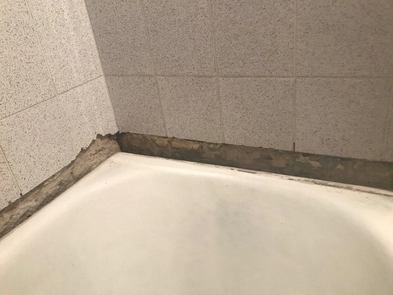

  • Здравствуйте, уважаемые мастера!
    Решили заменить ванну, а кафель менять не хотим. Уже отбили ванну от кафеля, теперь ждем слесаря для установки новой ванной. Может быть, пока мы его ждем, стоит сделать что-то еще? Например, доотбивать нижний ряд испорченного кафеля (видно на фото), пока ванна старая.
    Ищу мастера по плитке также для дальнейших работ после установки новой ванны.
