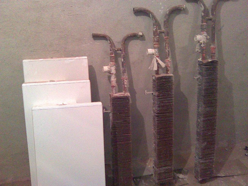

    А за сколько можно продать новые демонтированные чугунные радиаторы? Из новостройки, не окрашенные.
  • куплю по 100 за секцию
    в гараж нужно ставить...
    а срыв потока - лишь потока срыв
  • На следующей неделе. Самовывоз. Одна батарея 8 секций, другая - 4.
  • договорились. я телефон в личку кину- как только - жду звонка :улыб:
