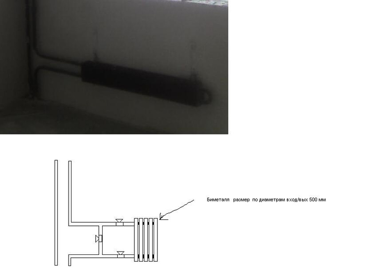

  • Нужно заменить в трех комнатах радиаторы "Старые" на новые биметаллические со стальной подводкой. смотрите (рисунок что есть что надо).. сколько времени на это требуется. и сколько это стоит?
  • Краники нарисовали))).Выше в топе кто то откликался это сделать.
    Исправлено пользователем vektor4764 (06.05.09 10:19)
  • А кран на перемычке зачем????
  • так чтобы регулировать )) если вход и выход откыт то в перемычке закрыт..))))чтобы вся вода шла через радиатор... как и было изначально (на фото))))
  • Если Вас спалят с этим краном на перемычке, то получите хороший штраф. За то что посадил стояк по расходу, а посадить Вы его посадите, так как вода это не чугунный радиатор. Это через него можно было пропустить так.
    А через алиминий или би метал, расход очень маленький.
    Сравни сколько воды входит в секцию чугуняки (2 литра) и алиминевую (0,25 литра).
    И еще нужно знать какой розлив. Верхний или нижний.
    Друзья поменяли, так у них батарея стоит почти всегда отключенная по регулятору. И дома комфорт. Если что пиши в личку.
  • Да забыл сказать, без регуляторов алюминий ставить нежелательно. Комнату перегревать будет.
  • регулято это специальный терморегулируемый кран на котором задается темпиратура ? насколько он надежен? если есть опыт по ценнику подскажите?
  • Ходят ужасающие слухи, что наш теплоноситель эти терморегуляторы забивает со страшной скоростью :безум:
    Мне сначала также и поставили два радиатора - внизу кран, вверху терморегулятор. Потом подсказали мне люди добрые, что можно вверху перед терморегулятором кран воткнуть, чтобы ежели забьется - снять и промыть. Менял еще два радиатора в марте, так и сделал. Заодно на первых двух краны вверх врезал. Слухи слухами, а почти за сезон даже намеков на засорение не было заметно. Но лишним, думаю, все равно не будет - у нас всего можно ожидать:улыб:
