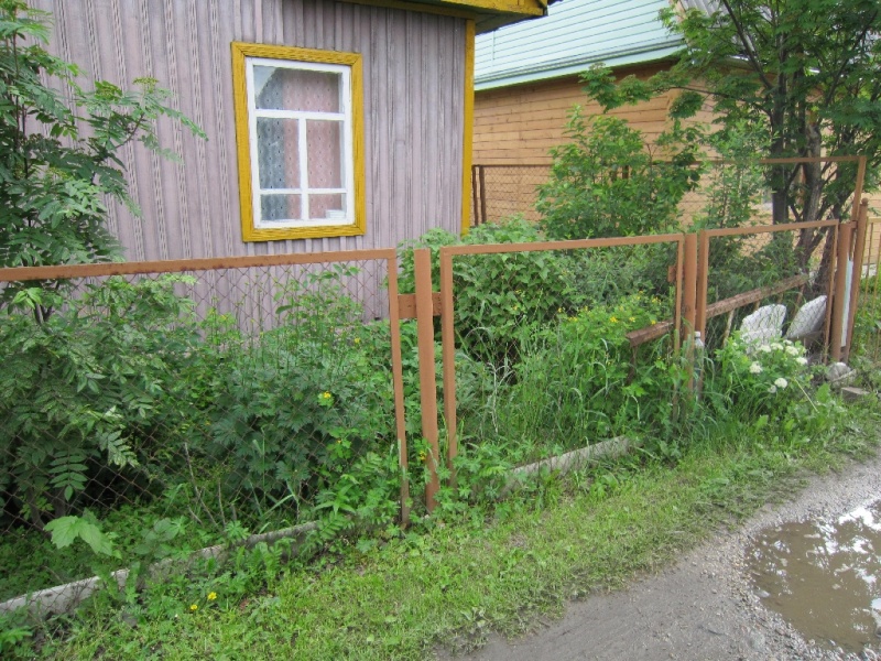

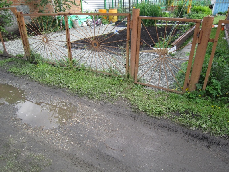

  • Продам вот такой забор,Состоит из 2-ух ворот 3.8 метра и 2 метра,калитка.Общая длина 17,5метров
  • Еще фото

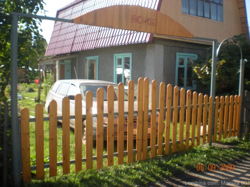

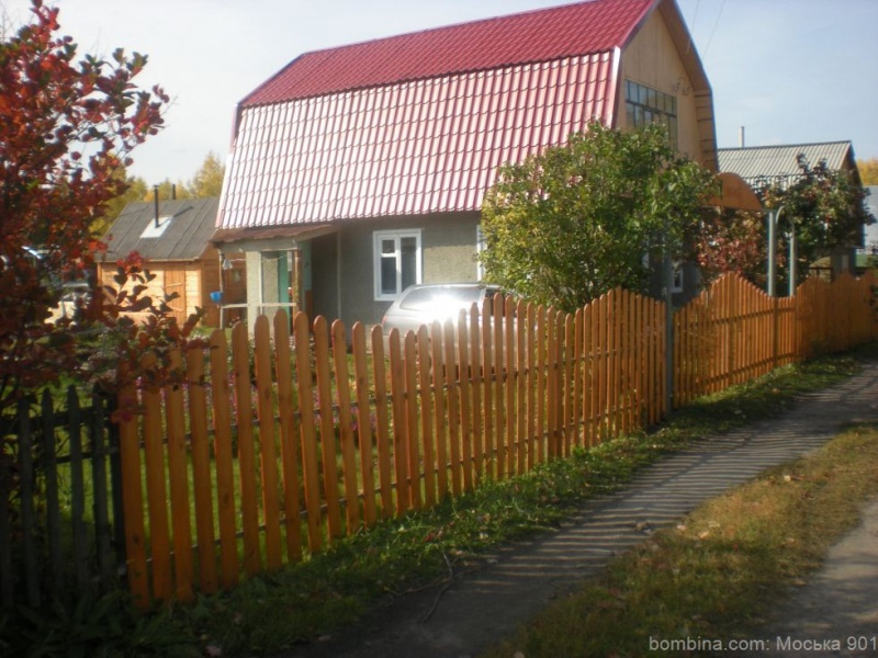

  • у нас вот так получилось
