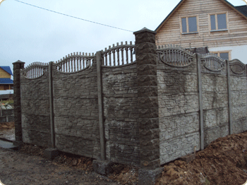

    А кто у нас в Новосибе бетонными заборами торгует?
    Вот такими примерно:
    ВАЗ-2112/NISSAN PRIMERA/DODGE CALIBER/KIA RIO/ LEXUS GX470
  • никто не встречал вот такого забор? Внешне устраивает, хочу понять порядок цен и реально найти в новосибе или нет

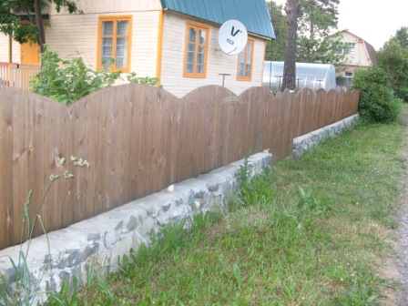

  • У нас в обществе есть вот такой заборчик , где бы найти умельцев, чтобы поставить на своем участке, или что-нибудь похожее. Очень экологичный для природного ландшафта.
  • В таком заборчике фундамент очень уж дорого выйдет...

  • Бетонные заборы производят на ОБЬГЭСе, www.sibzabor.ru, ул. Варшавская 7.:хехе:

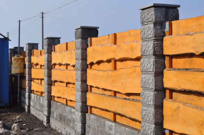

  • заценил такой забор, увиденный живьем в районе Гуменки. Думаю, что может быть сам осилю.
    Профнастил помимо того что не всем нравится визуально, еще и не держит совершенно ветровую нагрузку. я не знаю, где дачи у людей, которые стремятся ставить такие заборы высотой 2 метра - у нас у соседей какие-то оригами получаются после ежегодных буранов.
