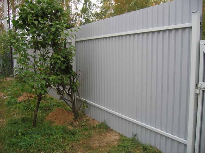

  • У вас только на картинке он хорошо и выглядит - а так, у людей - дешевка дешевкой - один хороший ветер или пьяный мужик - и усе - нет зайчика. Знакомые в прошлом году поставили на даче стандартный забор - кстати, вроде как по правилам глухой забор выше 1,5 метров между соседними участками не поставить - вот у них он и не глухой и от земли поднят - специально считали - говорят, что это из более менее капитальных - самый дешевый вариант.
    Вы на любой базе возьмите в руки такой лист - и запомните свои ощущения - он же гнется...

  • каждому свое. вчера закончил уже второй забор из металл-профиля делать. ставил кстати заместо глухого деревянного, который начал заваливаться - тежелый.
    лист гнется, но не так легко как кажется. попробуй согни его градусов на 90 :bad:
    зиму при хорошем ветре уже отстоял (дача на берегу моря). с чего бы ему упасть, если столбы крепко вкопаны? :безум:
    про пьяного дядю вообще бред :шок:
    Исправлено пользователем DeHuC (25.08.08 10:37)
  • а какие советы?
    поперечины лучше делать из обычного деревянного бруска 50х50, расстояние между столбами 2.5 - 3.0 метра. если поперечины сделать из стали, как на картинке в примере то можно промудохаться очень долго с прикручиванием листов. особенно, если поперечины будут из перекаленной стали.
    для забора 1.70 высотой, столбы брал 2.5 метра. ледорубом буришь дырку 80см глубиной заливаешь бетоном столб готов.
    резать листы лучше болгаркой а не ножницами.
    40 метров забора вполне можно поставить за 2 дня, вдвоем с перекурами.:миг:

    согласна! товарисчи мужчины давайте продолжим тему! поделитесь советом:
    сколько будет стоить метров примерно 15 железного забора (как на второй фотографии) включая все.. т.е. материал+доставка+установка=??? :а\?:
