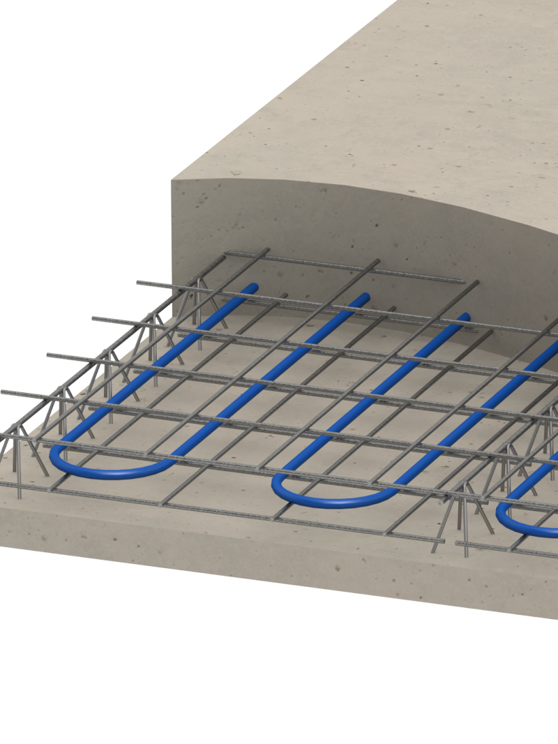

  • Ту не только ощущения имеют вес. Дело в том, что у меня ТП не просто в стяжке как обычно, а в плитах перекрытия. И при +40 в ТП, на поверхности температура намного ниже за счет её "растекания" по объему бетона. Но сути это не меняет, в любом случае будет такая температура, при которой полы станут не приятно прохладными. И скорее всего этот переход будет при -5...+5 на улице.
    Про регулировку ТН не совсем понятно... А как учитывать другие потребители тепла при регулировке ТН таким способом? Ну скажем если ТН еще на ГВС работает и разбор приличный, тогда по идее надо и его как то учесть. Или просто пренебрегли этим в силу не значительности мощности на ГВС? Я как то больше склонялся к другому варианту регулировки - по датчику температуры внутри дома и в ГВС отдельно. Или по крайней мере как обратную связь дополнительной коррекции производительности ТН этот датчик использовать. Хотя полный алгоритм у меня в голове так и не уложился пока...
  • Если ТП в плитах перекрытиях, то как обеспечивается контакт между трубами с теплоносителем и собственно плитами? Если через воздушную прослойку, то конечно температура теплоносителя будет существенно выше чем для ТП в стяжке.
    Я сторонник разделения функций, поэтому ТН работает только на отопление. При этом появляется возможность сделать систему отопления/кондиционирования оптимально-экономичной. На ГВС стоит электрический водонагреватель на 300л, и для интереса поставил счетчик. С некоторым удивлением обнаружил, что среднемесячный расход 55-градусной горячей воды оказался 4м3, т.е. за электроэнергию на нагрев уходит меньше 500р в месяц.
  • Шланги ТП уложены в штробы монолитных перекрытий и залиты стяжкой 2..4см, но без теплоизолирования от перекрытий. Получается, что большинство энергии со шлангов идет не на поверхность непосредственно (~ 3/4) а распределяется по перекрытиям. Таким образом тепло идет и в подвал, где нет отопления (в итоге там даже выше чем мне нужно было +21 вместо желаемых +18) и запасается на случай перебоя в отоплении бешеное количество тепла в бетоне. Но минус в том, что поверхность пола прохладнее, чем при классической укладке с изолированием от перекрытий.
    Так то по месяцу в среднем конечно энергии относительно не много на ГВС идет (у меня кстати расход воды еще меньше. на троих ~2 м3 в мес воды +40), но я то писал про случай когда в один день большой расход ГВС пиково может внести погрешность в отопление. У меня например еще и приток вентиляции подогревается от ТН, что тоже осложняет управление. Ну если у вас ТН на ТП только работает, то конечно проще с регулированием подбором времени простоя делать, а температура в ТП сама установиться какая нужно.

  • В ответ на: Если ТП в плитах перекрытиях, то как обеспечивается контакт между трубами с теплоносителем и собственно плитами? Если через воздушную прослойку, то конечно температура теплоносителя будет существенно выше чем для ТП в стяжке.
    Замоноличивание в перекрытия труб системы отопления-охлаждения (темперироваение перекрытий) достаточно широко применняется на пресловутом "Западе" в многоэтажном строительстве. При этом убивается сразу много "зайцев":
    Показать скрытый текст
    Поскольку тепло системы обогревает как пол, так и потолок, используется теплоноситель более низкой температуры. При данном решении изоляция и индивидуальное зональное регулирование не требуется.
    Данная система отопления является саморегулируемой. Температура, подаваемая для отопления всего здания, зависит от температуры на улице. В летние месяцы система может использоваться для охлаждения помещений, используя тот же самый эффект саморегулирования.
    Результатом является комфортное распределение тепла в здании в течение всего года, что гарантирует высокий уровень комфорта для его жителей.
    Преимущества и для застройщика, и для потребителя:
    - Низкое потребление энергии
    - Снижение строительных затрат
    - Экономия в обслуживании
    - Высокий комфорт и уют
    Скрыть текст
    в неидельном переводе со шведского:
    /п.9/
    Размещение труб контуров теплого пола
    непосредственно в плите перекрытия позволяет
    добиться наиболее эффективной передачи и
    использования теплоносителя более низкой
    температуры (22-28о
    С согласно данным наблюдений
    на реализованных объектах).
    Большая поверхность нагрева с двух сторон (и пол,
    и потолок) в сочетании с хорошей теплоизоляцией
    всего здания, позволяет добиться небольшой разницы
    температур между греющей поверхностью и воздухом
    в помещении.
    Снижение температуры теплоносителя и разницы
    температур на прямом и обратном трубопроводе
    не только увеличивает эффективность применения
    источников, использующих возобновляемые ресурсы
    (тепловые насосы, рекуператоры, чиллеры), но
    и значительно продлевает их рабочий ресурс.
    ВАЖНО:
    Существует несколько факторов, которые
    необходимо учитывать, чтобы воспользоваться всеми
    преимуществами технологии,
    получить эффективную и, одновременно, комфортную
    систему отопления:
    • Контуры теплого пола (греющая плита) не должны
    выходить за рамки ограждающей конструкции здания
    • Здание должно обладать низкими тепловыми
    потерями (не более 30 Вт/м2
    • Наибольший совокупный эффект достигается при
    применении низкотемпературного источника тепла
    (тепловой насос) в сочетании с водяным теплым
    полом (греющая панель)
    • Внешний контур теплового насоса должен быть
    достаточно эффективным для нагрева (охлаждения)
    и т.д.
    Скрыть текст
