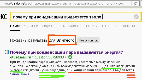

    В ответ на: при конденсации выделяется тепло.
    В ответ на: Тепло выделяет себя при конденсации?
    Вообще-то в природе причины и следствия расположены ровно наоборот, при отборе теплоты (на самом деле количества движения молекул) в достаточном количестве, вода (в парообразном состоянии) конденсирует_ся (конденсирует себя!) в жидкость.
    как путано... ответ здесь https://yandex.ru/search/?clid=2186621&text=%D0%BF%D0%BE%D1%87%D0%B5%D0%BC%D1%83%20%D0%BF%D1%80%D0%B8%20%D0%BA%D0%BE%D0%BD%D0%B4%D0%B5%D0%BD%D1%81%D0%B0%D1%86%D0%B8%D0%B8%20%D0%B2%D1%8B%D0%B4%D0%B5%D0%BB%D1%8F%D0%B5%D1%82%D1%81%D1%8F%20%D1%82%D0%B5%D0%BF%D0%BB%D0%BE&lr=120471&redircnt=1547875775.1

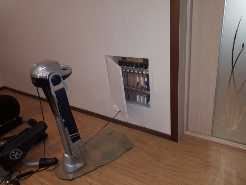

  • Да, я про тёплый пол. Если котельную делать в углу, то в противоположный по диагонали угол тянуть может оказаться далековато. Но это на мой, дилетантский взгляд.

    В ответ на: как путано... ответ здесь ссылка
    Слышал когда-нибудь фразу "Чтобы правильно сформулировать вопрос, следует знать половину правильного ответа"?
    Может, конечно, в "Элитном" какая-то природная аномалия, где даже первый закон Ньютона не действует, но в остальной части мира чтоб летающие молекулы пара притормозили и собрались в жидкость, следует сперва уменьшить их количество движения.
    Именно так, а не наоборот, типа "упрессовывание молекул газа в жидкость дает нам выделение количества движения". :ха-ха!:
    Если пользоваться такой производной (от количества движения тел) как "теплота" ("температура"), то тогда можно сказать так, что создав условия для снижения температуры (теплоотвод, описанный как "второе начало термодинамики"), можно впоследствии получить конденсирование.

  • В ответ на: Да, я про тёплый пол. Если котельную делать в углу, то в противоположный по диагонали угол тянуть может оказаться далековато. Но это на мой, дилетантский взгляд.
    никто не мешает поставить гребёнку в стене в нише, хоть в центре, хоть в любом удобном месте, если уж так не хочется длинные пути контуров прокладывать
