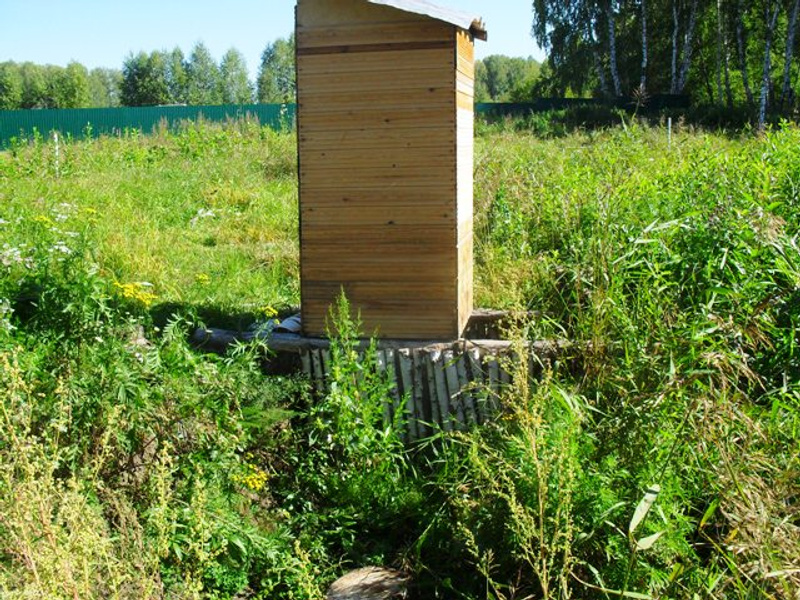

  • В ответ на: А как соседи это могут засвидетельствовать, если они не являются специалистами в данном вопросе?
    Вот, например, фото соседского туалета.
    "Сделано с умом", туалет - вечный, ибо стоит на ручье.
    Яма никогда не заполнится :death:
  • Жесть конечно! Сосед, сразу видно, из Гринписа, поближе к природе устроился!
  • Вот уродство.

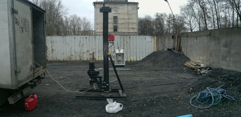

  • Предлагаем Вашему вниманию вариант открытия своего бизнеса. Уже не для кого не секрет, что чистая питьевая вода нужна каждому, у кого есть свой дом. Мы предлагаем Вам профессиональное буровое оборудование для бурения скважин на Воду, глубиной до 70 метров. Теперь каждый может позволить себе начать профессиональный бизнес, который очень быстро окупит все затраты.
    Наша буровая установка работает и зимой и летом, только на нашем буровом оборудовании можно работать в любое время дня и ночи, при любой погоде.
    Цена буровой установки всего 160 т.р. – это цена за профессиональное оборудование, которое не подведет Вас при работе.
    Средняя глубина скважины 10 – 25 метров, средняя цена 2 т.р. за 1 метр. Как правило 25% с итоговой суммы это расходы на бурение, обсадные трубы, глина (если требуется) и зарплата рабочим. Таким образом, любой может начать свой бизнес, который очень востребован в наше время.
    Все интересующие Вас вопросы Вы можете задать по телефону +7 921 553 28 58 либо в ICQ 635052682 или на сайте, который указан в профиле. Мы находимся в Санкт-Петербурге. О доставке в другой населенный пункт нужно уточнять по телефону.
    Адрес сайта производителя http://spbprofbur.com/
    http://spbprofbur.com/ - профессиональное буровое оборудование
    Исправлено пользователем vasiliyMGBY (16.11.11 22:07)
  • В ответ на: Средняя глубина скважины 10 – 25 метров, средняя цена 2 т.р. за 1 метр. Как правило 25% с итоговой суммы это расходы на бурение, обсадные трубы, глина (если требуется) и зарплата рабочим. Таким образом, любой может начать свой бизнес, который очень востребован в наше время.
    О, как круто! :live:
    500 рублей все расходы, а 1.5 штуки в карман. Теперь я понял почему у Вас Питере такие большие зарплаты.
    Только у нас это не прокатит, так как Новосибирск стоит на "камушках", а не на болоте, водичкой скважину не промоешь. И обсадные трубы "бумажные", как у Вас не вставишь.
    А цена железной 1-го метра 127мм трубы, что я нашёл в розницу 780рублей.
    Вот и получается 1.5 штуки это минимум расходы и может быть 500 рублей в карман и то если налоговая не увидит. :смущ:
