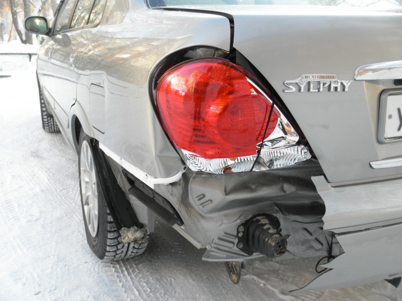

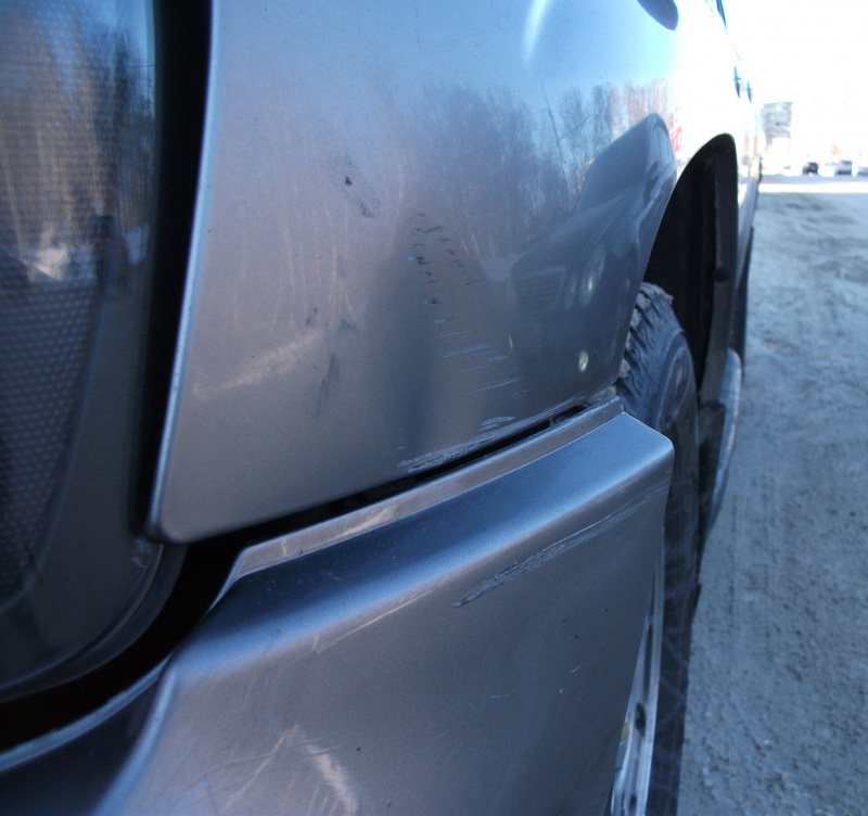

  • Здравствуйте. Нужно вот это исправить.
  • Еще фото
  • В ответ на: Здравствуйте. Нужно вот это исправить.
    Комрады, большой просьб - по возможности делайте фото так, чтобы:
    1. Были видны зазоры между поврежденным и соседними элементами, так оценка работ по геометрии гораздо точнее - для этого достаточно общего вида спереди-сбоку;
    2. Была хорошо видна топография повреждения - для этого достаточно выбрать положение для съемки при котором вмятины-жимки видны особенно отчетливо.

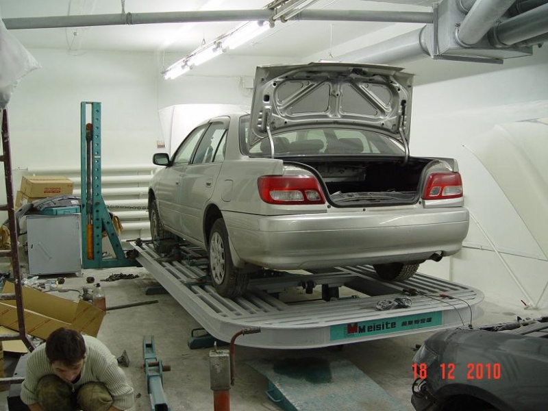

  • Привет) Косметический марафет в помещении местами еще до конца не навели, акцию к официальному открытию еще не успели придумать, однако битков натащили столько, что пришлось начать работу раньше чем планировалось. Вобщем, добро пожаловать!
    Первая ласточка уже на роботе)):

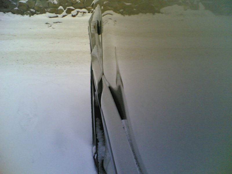

  • ННП

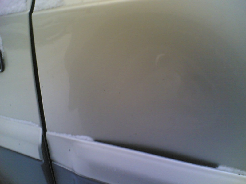

    вышел утром очистил снег и обнаружил такую вмятину...следов мханического воздействия нет никаких, сколов краски тоже нет, просто ровная вмятина.чать вмятины закрыто молдингом пластмассовым...напишите в личку сколько будет стоить выправка, если можно.. заренее спасибо)
    тут должно было то, что никто уже не увидит..
  • Камрад, завтра буду на работе - скину контакты "выпрямление вмятин без покраски". Думаю в твоем случае это лучший вариант.
    :хехе:Если что - напомни. :хехе:

  • у меня аналогичная вмятина в морозы (-37) появилась на водительской двери и сама через день исчезла :eek:
    ХЗ что это было, похоже что я сильно хлопнул замерзшей дверью и метал "сыграл" внутрь, а потом при езде нагрелся и от вибрации выправился:улыб:

  • я подумывал что возможна такая версия так как механического воздействия не было, но я обычно езжу при температуре не ниже -23, поэтому такая версия возможна, но невероятно. С вмятиной езжу уже две недели - геометрия не изменилась... Надеюсь, что выправка не опустошит кошелек!))

    Володь, не факт что без покраски сделают так, что жимок в морозы опять не проявится, вмятина не маленькая. ИМХО - требуется натянуть "лишний" металл в месте "хлопуна" - угольным электродом споттера и водичкой))
    А вобще шовные герметики в морозы творят чудеса - хорошо заметно на Мерседесах - в морозы борта бликуют - прям стиральная доска))

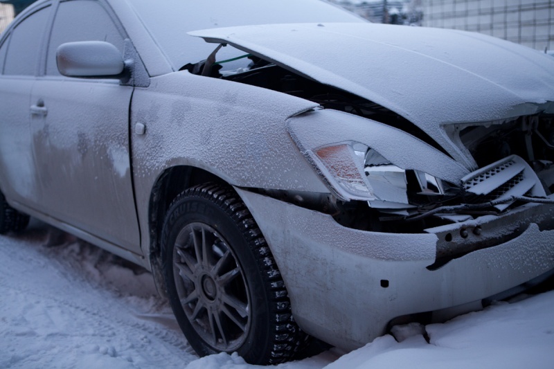

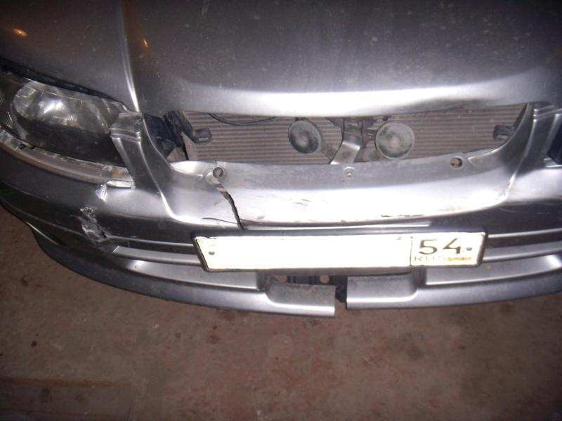

  • здравствуйте, сколько будет стоить ремонт, вчера влетел, покрасить бампер с капотом, немного искревлено правое крыло, лопнул радиатор, может оба, капототом скукожило? бампер, капот и фару с радиатором пока ищу

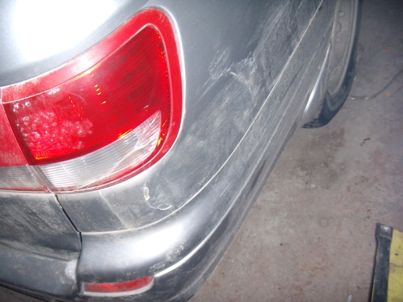

  • Здравствуйте,
    Сколько будет стоить покраска бампера? Надо с подбором цвета.
    Кстати, цвет бампера немного отличается от остальной машины, видно бампер меняли, сколько стоит покрасить часть бампера с попаданием в цвет бампера? Или красить весь бампер в цвет авто?
    Цвет - серебристый металлик.
  • Ещё фото снизу

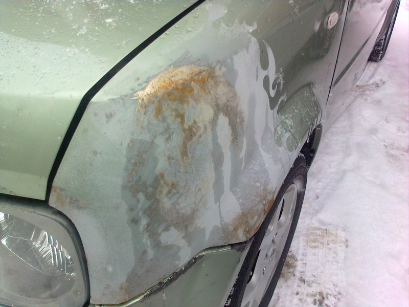

  • Добрый вечер! В какую сумму может обойтись этот ремонт? И в какие сроки?

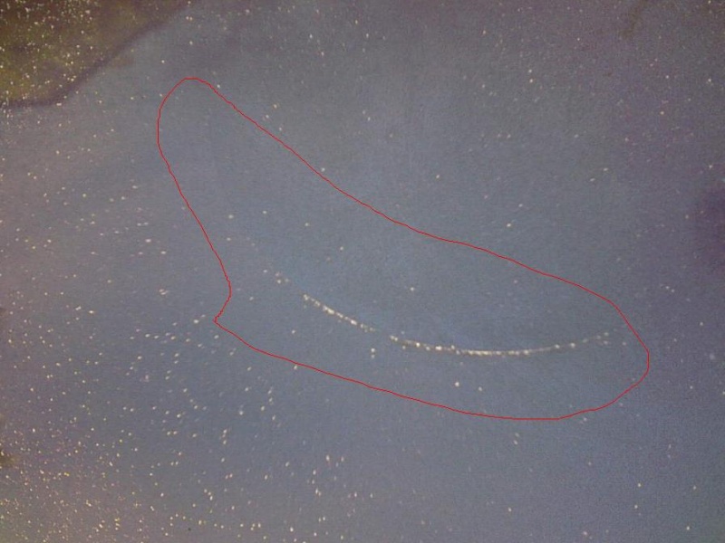

  • Всем доброго времени суток!
    Хотелось бы узнать примерный путь решения вопроса.
    Отошла краска на капоте. Фото с телефона. Красным цветом обвел, на всякий случай.
  • это не краска, это шпакля отошла...а что делать - вскрывать, шпаклевать, грунтовать, красить, лакировать, полировать...в общем, много чего делать...
