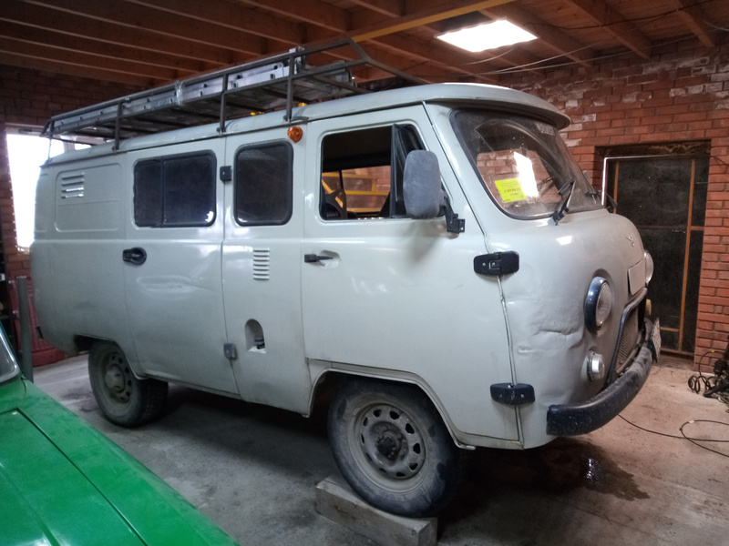

  • Вова, как УАЗовод, раскрой секрет, где в инете скачать мануал по ремонту буханки :улыб:
    Образца 10-12 годов. Какой мотор ещё не знаю.

  • Скачай любой, они только мостами и двигателем и отличаются, по большому счёту. Причём в 12-м ещё скорее всего классические тимкены стояли, спайсера вроде позже туда вкатили. Хотя я что-то затрудняюсь представить что есть "мануал по ремонту" для буханки. Там если двери снял, то машина полностью разобрана же :biggrin:
    Тут смотрел?

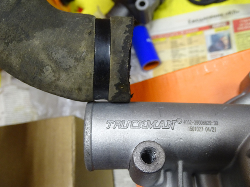

  • Запчасти УАЗ - говно!

  • Да не, "шовчик" на этих деталях всегда был и никого не удивляет, там может дырка где в литье, тогда да, косяк...

    С таким шовчиком герметичности ноль!
    Но, ска, напильник наше всё...

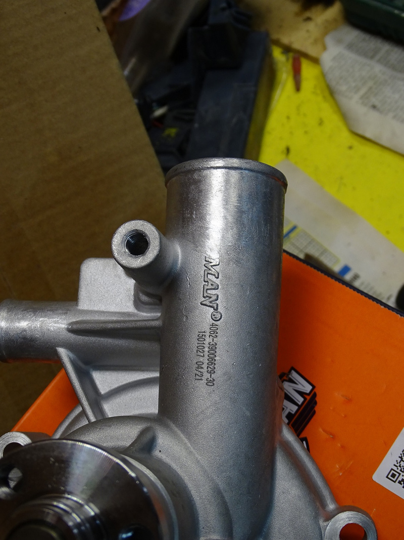

  • А не это несоосно отлитое говно с облоем и шагренью отливки как на апельсинах в тех местах, где заглянцовано всё должно быть для герметичности.
    И кстати ценником аналогичного порядка, что а на наши косорылки.
    Чем гордиться то?

  • Новая помпа, отлитая в песок, судя по шагрени.
    И в самом нужном месте буковки бренда.
    Как раз там, где нужна герметичность посадки патрубка.
    Нахрен качество детали - главное лайбу видно!

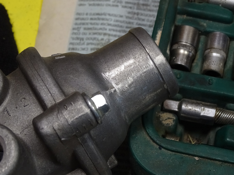

  • Кто из УАЗоводов подскажет где купить детали без такого говна - буду рад.
    Если никто, то и не трындите.
    Техника ваша конструктивно хорошая. Исполнение ниже плинтуса.
    Когда ска болт можно открутить только рожковым ключом в силу того, что головку надеть мешает близость оси болта к корпусу детали - это ппц.
    А вот так получилось после доработки.

  • А какой смысл так "дорабатывать" был? Там на предыдущей фото видно, что зона обжима хомутом чистая, текст ниже... Какая там герметичность ниже хомута должна быть?

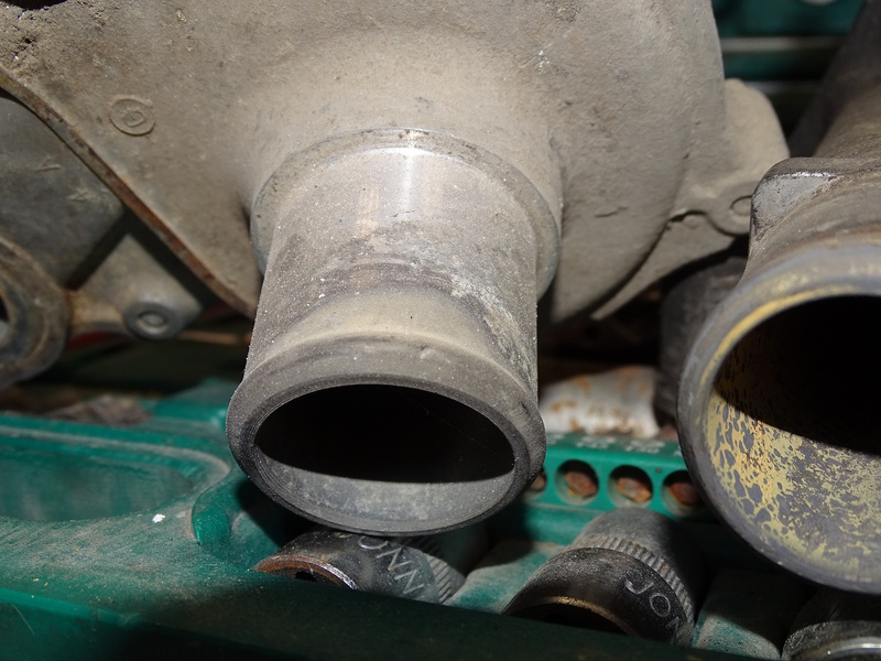

  • надо было брать оригинал, а не непонятную гаражную поделку.
    хотя оригинал отличается только отсутствием надписи:улыб:
    котик, котик, обормотик
  • В ответ на: А какой смысл так "дорабатывать" был? Там на предыдущей фото видно, что зона обжима хомутом чистая, текст ниже... Какая там герметичность ниже хомута должна быть?
    Я запчасти беру в Уазспецкомплекте, но они их сами не делают, естественно )))
    Мало ты знаешь об обжиме. Он мягко говоря за габариты ширины хомута выходит...
    В спецкомплекте на Бородина сегодня и брал.
    По ВИНу парочку деталей из кучки не подходящих продали, придётся опять ехать...

  • В ответ на: хотя оригинал отличается только отсутствием надписи:улыб:
    И на 2 т.р. дороже.
    О чём собственно и признался специалист из спецкомплекта.
    Шагрень та же, несоосность та же.

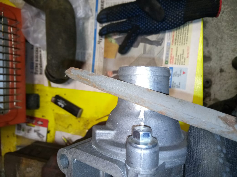

  • Ну если каждую деталь напильником перетачивать, то ощущения будут такие непередаваемо негативные. Я чаще всего ставлю как есть, может поэтому вполне нормально отношусь к нашим деталям.
  • Можно и так собирать, но ссать всё будет сразу после сборки. Не вижу никакого смысла в таких ремонтах.

  • Ты представь какое давление создаёт хомут (нормальный) и что там может после него удержать протечку... Эти буквы после хомута уже не влияют ни на что. Шов вдоль всего патрубка, тут да, надо дорабатывать.
  • В ответ на: Ты представь какое давление создаёт хомут (нормальный) и что там может после него удержать протечку...
    Ты меня механике учишь?
    Чтобы буквы не способствовали протечке, всё вокруг них должно быть заполнено. УПЛОТНЕНО.
    Расстояние между краем буквы и краем обвальцовки как раз шириной хомута.
    Хомут обжать патрубок в это же расстояние не сможет ФИЗИЧЕСКИ.

  • В ответ на: Расстояние между краем буквы и краем обвальцовки как раз шириной хомута.
    По фото трудно точно сказать, возможно буква Т и требует доработки, но исключительно из перфекционизма если. Уж точно не вся надпись...
