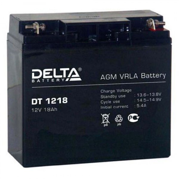

  • а меня спасает аккум 18а/ч. Прихватил его на халяву, примотал провода, бросил в багажник. Прошлой зимой 4 машины им завел, замерзшим и не заряжая. Где то в ноябре вспомнил про него, чуть модернизировал, зарядил и сегодня сам себя им завел.
