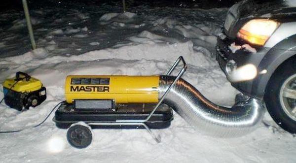

  • Вот, подскажите, кто вкурсе, в какое место автомобиля заводильщики свои пушки пихают? А то вдруг когда-нибудь замерзну, на работе есть 30-ти кВт пушка, только куда ее пихать непонятнотно: если тупо под низ, можно же всякую пластмассу поплавить. короче какова технология отогрева?
  • под капот и пихают....
    смысл всей этой затеи - отогреть дрыгатель, ну и если повезет - топливопроводы, но это уже для пыхтелок важно, зажигалке - масло да коллектор прогреть
    не ори на меня! я тоже личность!!! ©
  • да я прекрасно представляю смысл затеи, сам пару лет назад отогревал свою машинку 1,5 кВт тепловентилятором: запихав его под днище и укутав капот до земли несколькими слоями воздушно-пузырьковй пленки, за 3 часа с -32 нагрел подкапотное пространство до -16 гр.
    но не представляю я как 30-ти киловатную дуру куда либо запихать, она же все нафиг поплавит, как это делают заводильщики не видел.

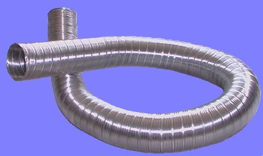

  • мне несколько лет назад один раз приезжали и заводили. он не саму дуру сувал под капот, а дурмашина стояла в сторонке, он одел типа гофры альминиевой и вот уже конец гофры засовывал под капот. длина гофры била метра 2-3

  • гофротрубу надо и все метра 2 трубу под мотор
  • вот такую дядь Саш
  • примерно так только пушку подальше

  • В ответ на: вот такую дядь Саш
    Чего это я дядей вдруг стал, обижаешь :bad: .
    У меня на работе пушка диаметра раза в два больше, чем на фото, не видел я в продаже гофры такого диаметра. Какие еще варианты есть?
  • в том году искал тоже большую по диамеиру говру на керону, нашел на левобережном рынке, там в конце вагончика со стройматериалами стоят.

  • У меня, тоже пушка в два наза больше. Делал типа воронки, и потом в гофру.

  • В ответ на: но не представляю я как 30-ти киловатную дуру куда либо запихать, она же все нафиг поплавит, как это делают заводильщики не видел.
    У нас в конторе есть кероны дизельные на 30 и 16 Квт. Забава в том, что на выходе температура у 30-и киловатной пушки меньше, чем у 16-ти. Просто поток воздуха больше намного. 30-ка ничего под капотом не плавит, трупов отогревает максимум за 20 минут. Проблема одна - не смогли найти под рукой инвертор, который её запустит:улыб:.

  • В ответ на: примерно так только пушку подальше
    Только не под уазик, а под мазду3 с пластиковой защитой. :appl:
