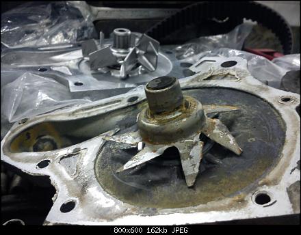

  • В ответ на: По одной лопасти отпадают?
    Стачиваются об антифриз :secret:

  • Ох тыж йооожык... Сейчас прозондировал вопрос. Пишут, что ресурс помпы около 100 тык. Получается вариант с помпой самый вероятный... Будет чем заняться в праздники...

  • если дубль ставить будете сравните с оригиналом лопасти ,на всякий!они бывают меньше

  • Что то подсказывает мне, что в данном случае антифриз не при чём. Так загнуть и обломать лопасти помпы антифриз может только в твёрдом состоянии... Ну а по теме. Включаем логику. Печка дует холодным потому, что антифриз в радиаторе печки, через который вентилятор гонит воздух, под потоком этого воздуха охлаждается, а ему на смену горячий не приходит. В идеале, за счёт крыльчатки помпы, ОЖ в системе должна ходить по кругу (большому или малому) постоянно. Циркуляция фактически может отсутствовать в случаях:
    1. Когда крыльчатка не гонит ОЖ по системе из за износа- поломки, слабого натяжения ремня на шкиве помпы и его пробуксовывания в связи с этим, соскакивания крыльчатки с вала помпы, заклинивания помпы. Большинство неисправностей выявляется сразу путём прослушивания- прощупывания, наблюдения.
    2. Если система забита полностью или где то на участке грязью- шламом- продуктами разложения антифриза. В этом случае давления, создаваемого помпой, не хватает для продавливания пробки и помпа гоняет ОЖ внутри самопроизвольно созданного контура, в который радиатор печки не попадает или циркуляция через него ограничена.
    3. Завоздушивание системы. Происходит нечто похожее на второй пункт, но роль грязевой пробки играет воздушный пузырь в ОЖ. Давление помпы нивелируется сжатием воздушной пробки в ОЖ, т.к. жидкость не сжимается, а вот воздух- запросто.

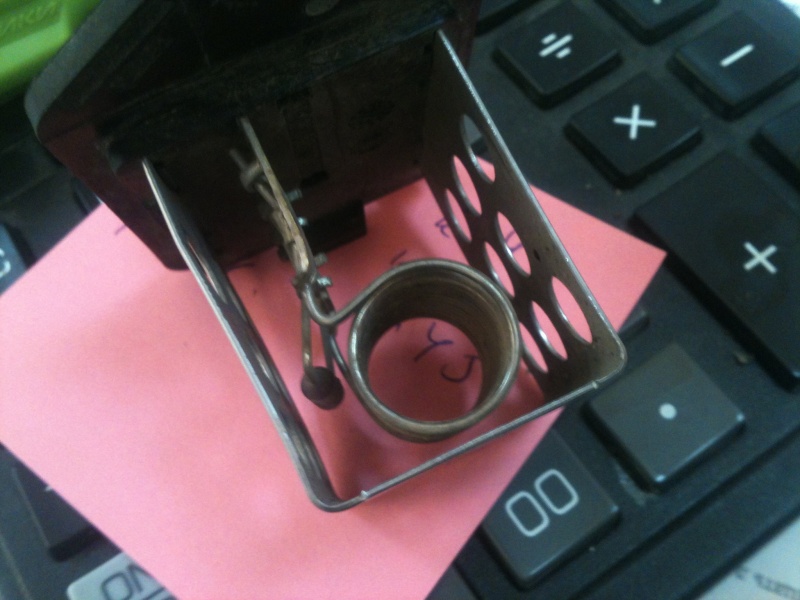

  • В ответ на: вентилятор залепило снегольдом, и он заклинил.... ну и пред благополучно выгорел...
    а пред. у меня хитрый!
    это дополнительный резистор)) тож его както утопил в луже и он замкнул))

  • не, это не дополнительно...
    это такая хитрая штука... она выгорает, вырубается первая и вторая скорость пропеллера, но остается "аварийная", которая срабатывает при 115 градусах где то....
    через вот ту самую пружинку
    PS это уже второй резистор ... по той же причине

  • он просто так называется, а такто оно да вконструкции кожуха вентиля вмонтировано)) чтоп аварийно включит вентиль, можно скинуть фишку с датчика температуры, который в термостате- вентиль заработает на максимальной скорости)

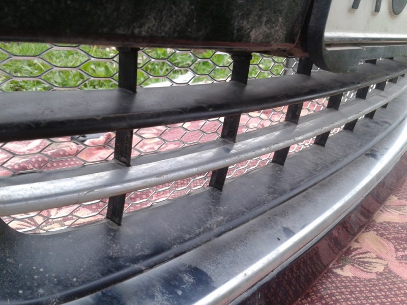

  • а у тебя зимней заглушки нету? Ну и как вариант вставить сетку в бампер

    Тоже склоняюсь к помпе. Пробег только мой под 100 тык, а сколько она до меня пробежала хбз и скорее всего не менялась. Нашел мануал с картинками как менять, в принципе ничего страшного. Сама помпа недорого стоит. Конечно, проверю вариант с завоздушкой.

    и сетка не поможет, это у меня после трассы в пятницу вылезло... мокрый снег + ветер надо делать чудокартонку на весь бампер :biggrin:
    и еще есть такой ньюанс при забортной ниже -30, если включен забор с улицы, температура выше 90 не поднимется даже в самой жесткой пробке
