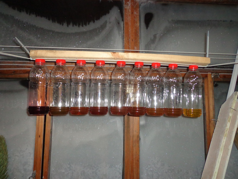

  • Тем временем приступаю к балконным тестам на текучесть и вязкость моторных масел.
    В том числе отечественных образцов.
    Нынче ночью не самый большой морозяка и картина будет не шибко контрастна, но тем не менее...

  • Не поленись, вытащи на улицу, на твоем балконе судя по всему градусов на 10 температура выше. Испортишь эксперимент(
    Все будет ХО-РО-ШО!)
  • Может быть, но знакомый на MANе съездит в Московию и масло меняет перед следующей ходкой. Его коллеги примерно так же делают. На двухтоннике Nissan другой приятель ездит, так он мне говорил, что больше 7000 км. на одном масле не наезжает. Верю им на слово.
  • В ответ на: Не поленись, вытащи на улицу, на твоем балконе судя по всему градусов на 10 температура выше. Испортишь эксперимент(
    Спокойствие. Два балконных окна открыты, балконный блок из стеклопакета.
    Градиент если и есть, то единицы градусов. Да и картина ожидается качественная, а не количественная. :улыб:

  • Пока весьма интересная вещь получается. При -20 на балконе текучесть практически одинаковая, хотя у многих из этих масел такого быть не должно.

  • В ответ на: Пока весьма интересная вещь получается. При -20 на балконе текучесть практически одинаковая, хотя у многих из этих масел такого быть не должно.
    Значит, масла из одной бочки:хехе: Кроме крайних бутолочек. Надо свой тоталь так же подморозить
