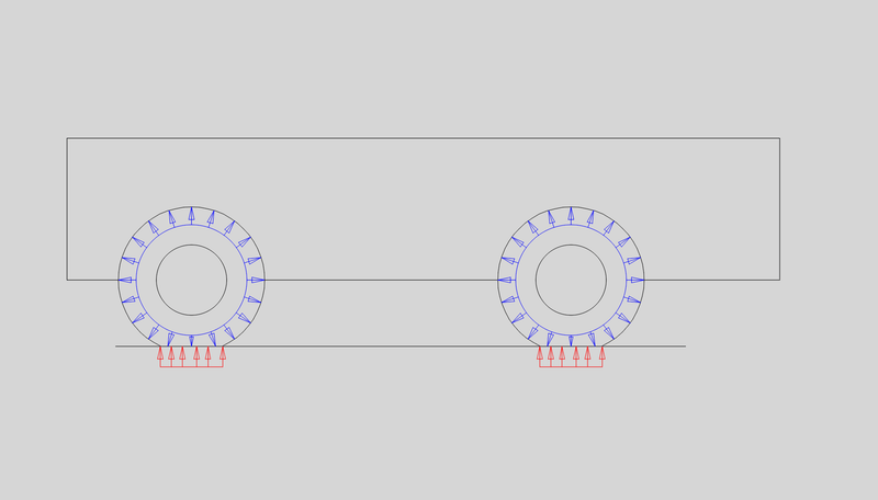

  • В ответ на: давление на опору можно считать равным давлению воздуха в колесе
    нагрузка на опору измеряется в Ньютонах, а давление воздуха в Паскалях. Т.е. оно не может быть равным между собой ).
  • В ответ на: а давление на опору можно считать равным давлению воздуха в колесе.
    Стоит дасавта в огороде, я накачиваю колеса с 2 до 3 чего-то там, давление на какую опору возрастает? Если я накачаю до 15, дасавта по пороги уйдет в землю?

  • В ответ на: накачиваю колеса с 2 до 3 чего-то там, давление на какую опору возрастает?
    Колесо становится более круглым, пятно контакта уменьшается, давление в пятне контакта возрастает (будет проще, если для начала представить, что колесо стоит на твёрдой поверхности).
    В ответ на: Если я накачаю до 15, дасавта по пороги уйдет в землю?
    Интересный вопрос, спасибо. Такой сценарий я упустил. Если давление в колесе превышает несущую способность опоры, то (упрощённо) колесо уйдёт в грунт на такую глубину, при которой несущая способность, умноженная на площадь контакта уравновесит нагрузку на колесо. Ну или по пороги, если не уравновесит.

    Вес автомобиля через кирпич на поверхность земли передается не за счет давления воздуха в нем, а за счет внутренних усилий в материале кирпича.
    А вот когда вместо кирпича покрышка, как раз, за счет давления воздуха в ней.
    Другими словами, если измерить давление в шинах и умножить на площадь пятна контакта - получится вес автомобиля.
  • В ответ на: если измерить давление в шинах и умножить на площадь пятна контакта - получится вес автомобиля.
    Я так понимаю это тоже имеет некоторые границы применимости? Накачав атмосфер до 15, например, какое пятно контакта мы должны получить, что бы вес был тонны полторы? Или вот есть например известная шина Фбел-160, её частенько ставят на внедорожники, так вот под лёгкими внедорожниками она даже пустая сильно не плющится, то есть давление в ней ноль, а машина таки что-то весит...
  • Да, поэтому я там где-то и упоминал, что давление должно быть достаточно высоким (чтобы можно было пренебречь жёсткостью резины). И да, при слишком большом давлении оно перераспределится за счёт толщины резины и давление на поверхность будет ниже, чем в колесе. Но пока давление находится в разумных пределах и в пятне контакта имеется плоский (прижатый к дороге) участок беговой дорожки, в пределах этого участка давление с обеих сторон будет одинаковым (иначе он не оставался бы плоским).
  • Никуда оно не перераспределиться. Больше давление в шине = меньше площадь пятна контакта.
    для заявленных 1500 кг, 15 см ширины покрышки и 15 атмосферах длина пятна контакта будет равна 1 см.
    Для спущеных шин - тоже самое, что и на кирпичах - нагрузка на поверхность передается за счет внутренних усилий в материале, а не за счет давления воздуха.
