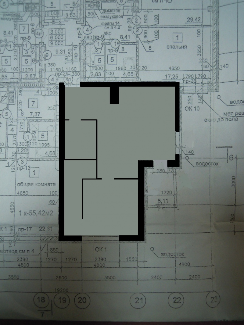

  • Вариант 1 (самый напрашивающийся): целиком или частично убрать перегородку, разделяющую кухню и жилую комнату, у Вас появится маневр в расстановке мебели. В случае перестановки или замены мебели вариантов у Вас будет больше;
    Вариант 2 – который Вы сами указали, как, вероятно, основной. Оставить комнаты как есть с устройством входа в гардероб из прихожей;
    Вариант 3 – с переносом перегородки, представляется неоправданным и трудоемким, при этом ухудшающим качество пространства, т.к. нужно решать проблем со входом в жилую комнату (это можно сделать, например, за счет усложнения геометрии перегородок… но лучше все-таки не начинать);
    Вариант 4 : вообще снести все перегородки, кроме санузла и зонировать все пространство раздвижными перегородками или вовсе стеллажными (шкафными) перегородками , может быть, не до потолка (высотой в районе 1,8 – 2,2 метра).

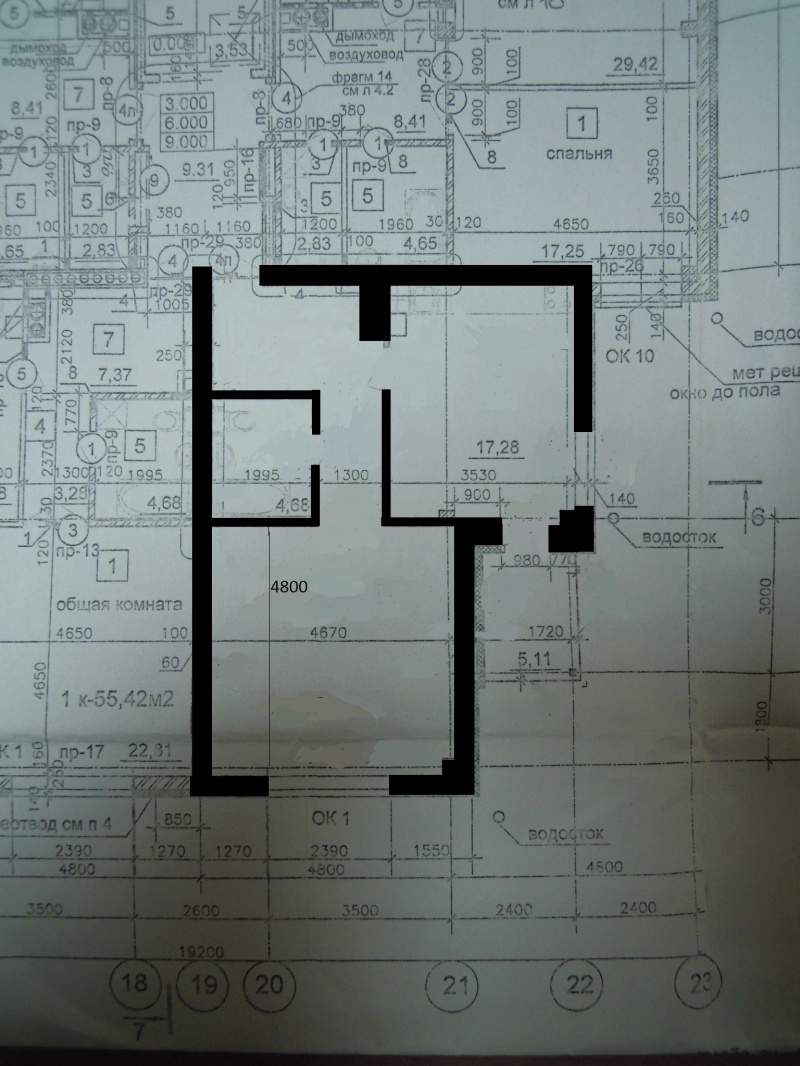

  • Спасибо за варианты.
    Ну,а как на счет варианта с переменой местами кухни с гостиной?Ведь если я не ошибаюсь,если под моей квартирой технический этаж и под моей кухней не будет жилой комнаты соседей,то есть шанс узаконить данную перепланировку.По крайней мере мне такую информацию предоставил один юрист..
    И на счет сноса всех стен и зонирования перегородками,то думал об этом,но все таки хотелось бы кухню иметь обособленную.
  • C юридической стороны законно, еще и если Ваша комната будет расположена не под кухней соседей.
    Гардеробная в этом варианте тогда получится обособленная совсем.
  • А, вообще, я бы Вам посоветовал использовать планировку как есть. Она при Ваших требованиях уже оптимальная :live: , не нужны никакие альтернативы.
  • Да и я к этому склоняюсь,все таки в данном варианте и ремонт быстрей закончится.
    Просто дело в том,что в кухне хотелось поставить угловой диван кухонный,с раздвижным спальным местом,в случае чего.Но видимо при такой квадратуре уместить его не получится..
  • Насчет раздвижного спального места на кухне это неудачная мысль. В противном случае Вам и в основной комнате придется делать раздвижное спальное место, а все диван-кровати для постоянной жизни это капут позвоночнику :nea.gif: .

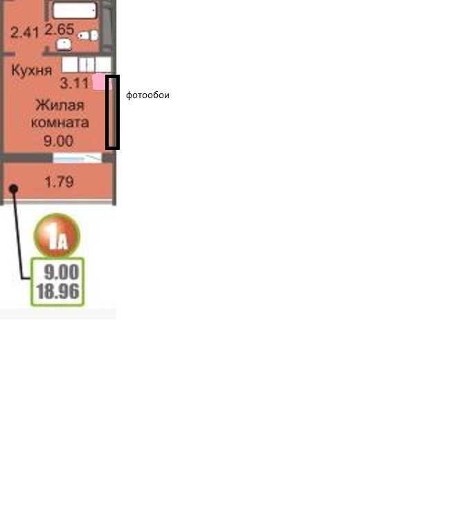

  • Добрый день! у меня такой вопрос к дизайнерам: у нас маленькая квартира-студия (20м.кв. общая площадь),не могу придумать как выделить кухонную зону(помимо фартука), и стоит ли вообще это делать в таком маленьком пространстве. Еще есть такая мысль наклеить фотообои во всю стену, и тогда кухонную зону не трогать вообще... и если фотообои,тогда какого плана выбирать, с крупным рисунком или наоборот с наличием мелких деталей. Хотелось бы совета, как правильно выбрать фотообои,чтобы не перегрузить и без того малюсенькую комнату, а может есть какие то приемчики,чтобы ее визуально увеличить?
    я несу твое сердце...твое сердце в моем....
  • - зону кухни выделять не надо;
    - фотообои с как можно более мелким рисунком (для визуального объема) и холодноватых тонов (для ощущения простора).
  • Можно уровень пола в зоне кухни поднять. Тем более, что половое покрытие в зоне кухни, скорее всего будет отличаться от всей площади, например, плитка

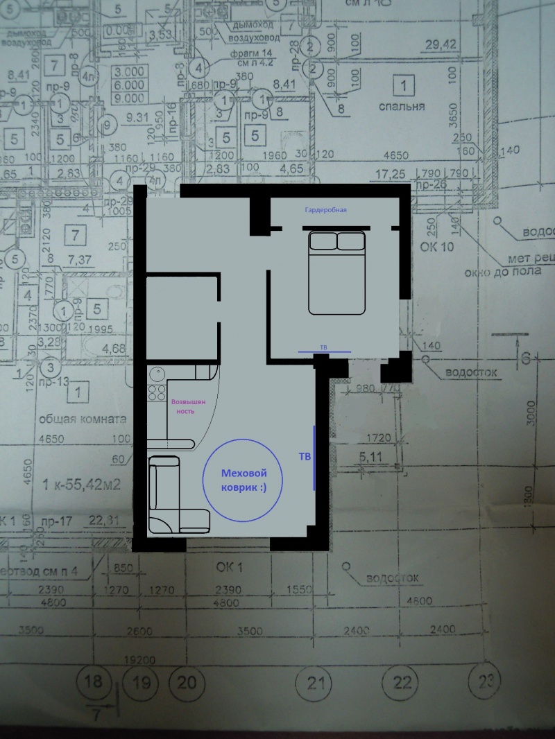

  • Всем доброго времени суток! Подскажите пожалуйста, имеется однушка с такой вот планировкой, подскажите пожалуйста, как можно снести/возвести стены, чтобы в итоге получилась отдельно спальня и отдельно кухня-гостиная? Как ни кручу - ничего нормального не получается, кому не сложно - подскажите?
  • можно так.
  • Единственный вопрос : канализацию и трубы как тянуть?
    Извините еще : официально планировку не узаконят.
  • я как понимаю-кухню я сделала на месте кухни-те там должен быть стояк.и если на зеркальную планировку посмотреть-то там точно кухня)
    можно на плане поставить светопрозрачную раздвижную перегородку-отделяющую коридор от гостиной,а в реале ее не ставить))а проходную кухню никто не запрещал.и тогда узаконят)
  • Сдается мне ,что кухня расположена судя по планировке стен в том помещении ,где Вы сделали спальню.
    Поэтому предполагаю,что там ,где Вы разместили кухню подводки воды и канализации нет.
    А так -грамотное решение! :respect:
  • Спасибо большое, кухня там и должна быть, там стоит газовый котел и вся разводка. Думал примерно так же сделать (фото ниже), но смущает теснота кухни-гостиной.
  • Сейчас в голову пришел вариант, очень понравился, подскажите, тут ведь по сути никакой перепланировки нету, соответственно и регистрировать ничего не понадобится, правильно? Остается только вывести канализацию и воду из туалета за стенкой и все? Там, где спальня, два входа по краям сделать в виде дверей-купе с каким-нибудь рисунком,за ними гардеробная, а у изголовья кровати на стену фотообои....наверно...столько мыслей в голове - жуть...
    Может еще чего подскажете/добавите?
  • Вы поменяли местами кухню и спальню. Судя по первой приложенной планировке кухня у вас (на чертеже БТИ) расположена там, где сейчас вы рисуете гардероб. Это не согласуемо.
  • Так это и есть первоначальный вариант.Гардеробная у меня у самого так сделана.
  • Кухня как я и говорил по плану застройщика находится рядом с ванной.
  • По плану застройщика, кухня (обозначенная мойкой и плитой), находится НЕ рядом с санузлом, а в другом углу.
