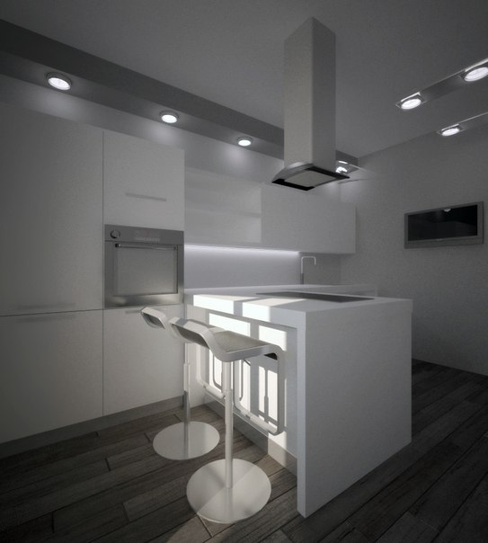

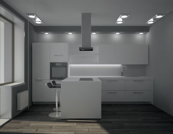

  • Господа, участники форума, прошу у вас совета!
    т.к. сам голову сломал..
    В общем так, есть кухня 4060х3250, хочу себе лаконичное и современное решение.. Что нибудь этако-оригинальное =)
    Нарисовал я то, что мне нравится, но все вокруг говорят "да ты что! Это не удобно! Нарушается великий кухонный треугольник".
    1. Так ли незыблем "кухонный треугольник"?
    2. Возможно видели/знаете как сделать оригинальную и современную кухню? поделитесь..
    Заранее спасибо!
  • Зыблем)Но я боюсь, что вы очень замучаетесь таскать из холодильника через остров, допустим, овощи в раковину. И еще всегда задаюсь вопросом: Вот вы жарите картофель, масло брызжет - вашему собеседнику в лицо напротив или просто разбрызгивается по столешнице - так ли это удобно, как красиво?)
    Вынимая противень из духовки вы вжаты в бар, опять же.
    Сделать оригинальную кухню - да запросто. Сначала логически раскидать траекторию своего движения по кухне в плане. А потом придать полученному красвую форму.
  • Если есть возможность поставьте стол на удаленном расстоянии от гарнитура - жить легче будет!
  • Спасибо за развернутый ответ!
    Вы назвали самые слабые стороны моей идеи =(
    Проблема в том, что если "логически раскидать траекторию своего движения" получается оптимальный вариант - вытянутая вдоль стены (4,06) кухня.., классика =(
  • Даже классическая кухня может быть оригинальной
  • В ответ на: Спасибо за развернутый ответ!
    попробуйте загнуть ее буквой Г.
    Колонны выставив перпендикулярно стене с раковиной, а бар отодвинув ближе к окну (можно попробовать сделать просто полубарный стол, без плиты. Или хотя бы врежьте в столешницу стекло от брызг, как вариант.
  • Спасибо за ответ, буду думать.
    Если делать буквой Г, да еще и с барной стойкой получается кухня около 7ми погонных метров.., слишком большая. Думаю все же придется делать в линию.
  • В ответ на: Спасибо за ответ, буду думать.
    Попробуйте передвинуть ваш бар на противоположную кухонному гарнитуру стену, откроется проход к холодильнику. Как вариант. )

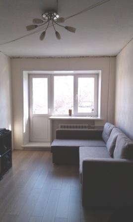

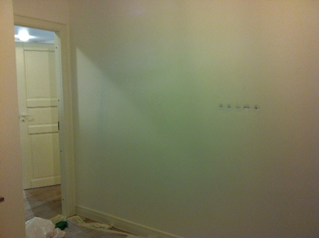

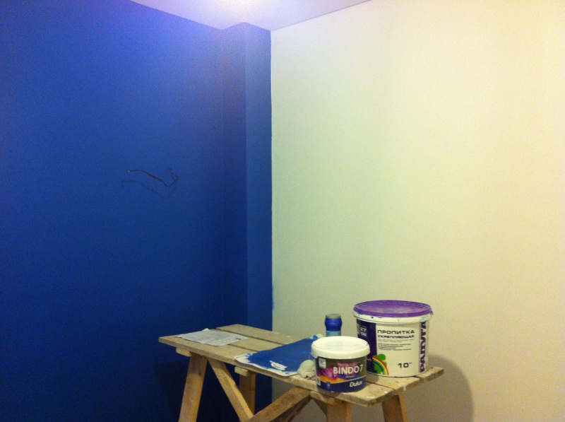

  • Наткнулась на эту темку, обрадовалась, так как сама не могу ничего придумать уже))) Есть комната детская для маленького человечка 1,4 года. Задумывалась комната аля "морской" стиль. В итоге решили базово сделать так: одну стену в индиго покрасить, для нас это был смелый шаг, так как мы с мужем любим все белое-светлое-спокойное и квартира у нас задумывалась в тн "скандинавском стиле") В общем, остальные три - белые, везде обои под покраску.
    Вопрос вот в чем: мне комната нравится, как получилось, хотя сейчас там еще мебелей нет никаких (вернее, есть пока белая кровать и есть белый комод, все икея, конечно)) Но немного, мне кажется, давит синяя стена, интуитивно хочется ее как-то смягчить, разгрузить, что ли..... но КАК?:хммм:
    И еще в догонку: как лучше оформить окно в этой комнате? Классические шторы не хочу-вырвет вместе с гардиной на фиг) думаю или про римские или про рулонные....а цветовая гамма? Квартира на 22 этаже, окно на сев-восток выходит, так что солнце не очень много..
    Что там можно придумать, что бы было как-то помягче? Спасибо большое, если подаст кто-нибудь идеи:улыб: А то у самих уже фонтазия совсем зачахля после 5ти месячного изматывающего ремонта)))
    Фото:
    • вход справа, получается.
    • напротив синей стены
    Исправлено пользователем MyMyMy (05.04.13 23:53)
  • Тут дело в том, что такой мощный индиго это ... мммм, не совсем морской стиль
    Морской все таки это разбел синего (или голубой) , послабее того, в который у Вас стена выкрашена; в сочетании с белыми и песочными оттенками. Если по простому, Вам нужно стену перекрасить, чтобы ослабить. Ну или там, карту на него, что ли, повесить.
    Штору золотисто - песочного цвета можно (римскую, рулонная слишком жесткая для детской, пожалуй).

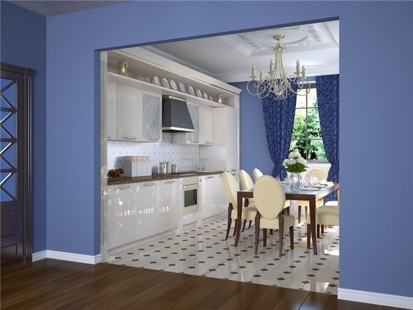

  • Вот типа такой "балтийский синий", по русски можно определить, как серо -синий, я бы Вам посоветовал использовать для стены , прекрасно с белым и золотисто-песочным сочетается с белым:

  • да я тоже уже подумала, что надо было в другой красить, наверное, как на картинке? Но перекрашивать сейчас точно не реально, на перспективу, скорее всего :umnik:
    А если сделать, типа, фотогалерею ребенкину из нескольких белых рамок с паспарту, это может смягчить наш дикий индиго?:) взять и собрать на стене фотки в рамках разного размера, но с соблюдением границ установленных и логической последовательностью в размещении самих рамок?
  • угу, поняла, спасибо:хехе: только сейчас второе ваше сообщение увидела
  • изначально был такой вариант, но мы что-то протупили с покраской, вроде время поджимало, и надо было придумывать, как самим так красить или просить кого-то и решили по-простому))))))) интересно, кто в курсе, чем можно нарисовать такие звезды морские, как на фото, чтобы был аналогичный эффект, как будто мелком нарисовано? а полоску что-то не хочется, не люблю я ее в интерьере))
  • дать ребенку в руки пастельные мелки и пусть рисует, а потом лаком покрыть. ну как вариант ) у меня племянники на даче так все стены их изрисовали правда красками) нам было лень им детскую мудрить, вот мы им и выделили две стены для творчества ))) они их зарисовали как хотели, а потом мы лаком это все покрыли и вуаля! ))) дети выросли, а художества до сих пор веселят )
    Творю и вытворяю
  • ой, нет уж))) он пока даже каляки маляки кое как))))
  • Ну тогда , действительно, белые детали на синюю стену. Для начала можно повесить несколько белых рамок, или просто несколько белых реек набить на стену, чтобы потом на них крепить каляки-маляки и всякие открытки. Белые детали за счет своей мелкомасштабности будут уменьшать масштаб синей стены; для изменения эффекта их можно будет добавлять/убирать.

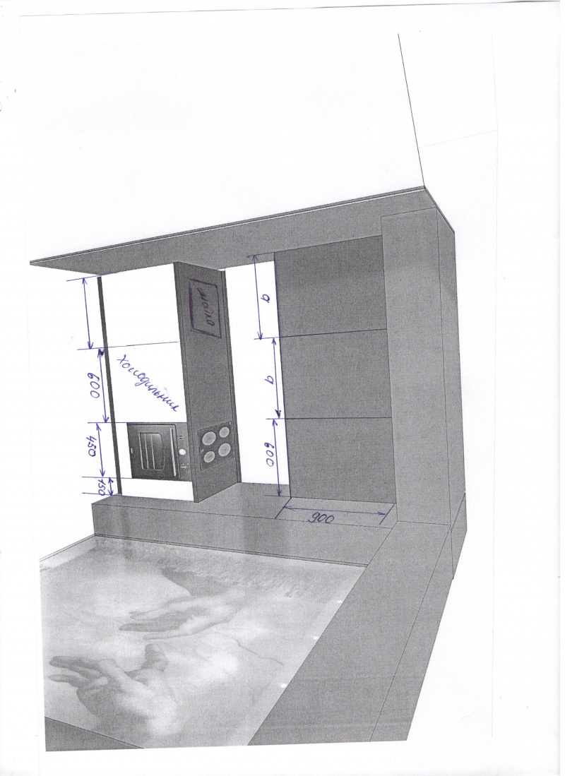

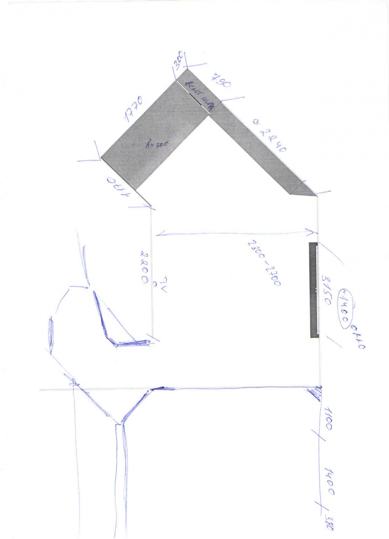

    доброго времени суток, уважаемые архитекторы и дизайнеры))
    вот такой вопрос^
    есть помещение с 1 окном, вот такой неправильной формы..задача из этого помещения малой кровью сделать гостиную-кухню и даже ,я бы сказала просто гостиную..с маленькой стильной кухней или кухня + обеденная зона+ диван, розетка для телевизора выведена на стену напротив окна
    из соображений разумной экономии и эргономики , которая потребуется для хозяйки от непосредственно гарнитура..я остановилась на таком вот простом варианте, в нишу 1770 вписать мойку, холодильник под столешницу встраиваемый, духовой шкаф на 450, полностью встраиваемую в навесной шкафчик вытяжку и панель-домино, материл фасада акрилайн..высоглянцевая поверхность ..столешница камень..цвета примерно как на картинке, подоконник тоже камень черного цвета ..есть альтернатива серый..цвет. тут вроде все понятно, только реально там гду планируется между колоннами панно ..планируется только потомучто не получилось туда вписать барную стоку и вообще никуда не получилось, хотя функционально она вроде нужна ( не получилось и при других вариантах конфигурации кухни)..в общем решено было построить симметрию по колоннам и воткнуть туда картинку какую-нибудь, по факту это будет либо просто красивое место ..либо туда станет встол и стулья , а сверу будет свисать подсветка, зонирование только за счет потолка..т.к пол будет ламинат это тчоно
    коробам которые на картинке розетки все выедено и сделано..
    кстати над кухней в нище тоже построили в продолжение короб, четко под который будут монтироваться кухонные шкафчики..там просто подсветка
    цвета стен пола и панно или фотопечати..на это можно не обращать внимания..это так для контраста на картинке, без привязки
    варианты с угловой кухней и пеналами со встроенной техникой как-то отметились, хотя получались очень красивые варианты.. ибо по деньгам гораздо затрат нее да и функционала столько не нужно ну да и вроде пространство не лишнее
    1. первый вопрос..можно ли ка кто впихнуть браную..??? или какое-то подобие
    2. по цветам..именно фасадов кухни..как лучше сделать..чтобы стильно получилось..вот цвета: акрилайн
    и панель при стенную если нес текло белое..то чем можно в данном случае и кроме белой мозаики ..как облегчить..или может лучше черный фартук из этого же камня сантиметров на 30 высотой ( камень тоже глянцевую поверхность имеет ..это кварц)
    ещек такой момент..квартира не светлая..достаточно темная!!!!..на стенах к сожалению не будет доп.освещения..все будет только за счет потолка .
    нц и 3 вопрос, я понимаю, что идеи тут не раздают, но может скорректируете или направите на нужную волну. квартира однокомнатная 40 кв, ламинат планируется везде одинаковый, кафель если будет, то только в прихожей и совсем мало, заморачиваться некому с ним, а ламинат уже выбран, выбран из соображений качества и цены, ну вот и собственно идею продолжить есть 2 варианта ламината..это конкретные варианты..в любо..только ограничение по цветам, я изначально хотела глянцевый ламинат, но тут цена вопроса сильно скорректировала ход мыслей..дак вот 2 или 3 приемлемых цвета, из них надо выбрать 1( весь ламинат смотрится единым полотном..эффект длинной доски действительно имеет место быть, мест стыка практически не видном..вот 2 цвета креплю на выбор, от этого зависит в итоге в каком стиле будет квартира..в смысле направленность в стиле близком к эко..может и столешниц на кухне поменяется тогда..либо в стиле такого какого-то нео-классицизма..или как это называется.) а самое интересное двери, двери точно будт белые или вариации на тему белого..благо выбор большой и гламурные двери есть и из шпона под ручную работу..вот тут бы не хотелось менять ничего
  • вот еще
  • Какой сумбур...
    Попробую ответить на то, что понял и как понял:
    1) барная стойка нормально встанет к правому углу панно, длина стойки 1,2 метра, останется проход 1,5 метра вокруг , вполне достаточно; симметрия симметрией, но раз стойка нужна, то так; стойку лучше сделать под прямым углом к стене с окном (будет немного неудобный угол возле панно, но зато "удержит композицию" остального помещения;
    2) в кухне нужно поменять логику, сделать цветные нижние шкафы (цвет, допустим, " баклажан" или "каберне"), и светлые верхние шкафы (белые или "жасмин"); столешницу и фартук целиком из черного камня;

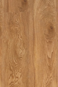

    3) ламинат коричневого деревянного цвета (и серого тоже подойдет с такой яркой кухней), весь пол одним цветом , помещения небольшие.
  • Барную стойку можно поворотную сделать.
  • ... и откидную
  • На счет откидной - коряво будет. А поворотную делали вполне прилично.
  • со стойкой так не выйдет..ни один нормальный диван не войдет..уже смотрели, и от барной до левого угла панно..сильно много незадействоованного бестолкового пространства..которое обыграть под что то путнее очень сложно..ну и все же место катострофисеки сокращается когда ее корячишь посреди комнаты
    ну с барнйо понятно
    а с логикой кухни, почему нижние тумбы должны быть темными??
  • вы из чего делали эту барную?? вы знаете сколько кварцевый камень весит и как выглядит поворотная барная стойка высотой 1100 ( + ее устойчивость):rofl: на 2 ногах..или на 4))) убили просто, про откидную вообще молчу
    условия задачи не те :dnknow:
    такие эксперименты с откидной и поворотной барной хорошо проводить когда высоа столешницы равна стандартной , а еще лучше, когда это не отдельностоящая конструкция, а встройка именно в имеющийся гарнитур или мебель
  • ахъ, ну если еще и диван к кухне приставить, тогда молчу :спок:
    нижние шкафы должны быть темными, чтобы не нарушать равновесие в пространстве, да и из т.н. "практических" соображений.

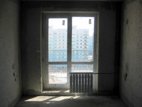

  • Дамы и господа вечер всем добрый! Опять я к вам за помощью и аж с двумя вопросами!
    1.Начну из далека… у меня есть кошка. (все вздрогнули? Продолжать? Продолжу). У любимой кошки есть лапы, а на лапах есть замечательные коготочки! И вот эта моя пушистая подруга ушатала обои в моей квартире и это же предрекаю обоям в новом доме. Внимание знатоки, вопрос. Каким материалом можно зашить первый от пола метр что бы моя прееелеесть не сняла обои в первые же два месяца? Как альтернатива для ее коготочков в спальне одна из стен будет покрыта замечательной, приятным для царапания ковролином ))) Пластиковые панели мне забраковали, искусственный камень дорого, а штукатурка декоративная будет сдернута так же элегантно как и обои. Есть мысль про паркетную доску…
    2.И вопрос второй… самый так сказать животрепещущий. Посетила я сегодня свои «серые стены» и вздрогнула войдя в зал. Напротив балконного окна радиатор батареи! Я понимаю что убрать его куда-то не вариант – такоему большому по площади стеклу нужна тепловая завеса, это же мне сказал бригадир-ремонтник. Но меня эта батареина бесит так что аж шерсть на ушах дыбом! Все говорят что «если что-то придумать то убдет супер!» но я абсолютно не могу ни чего придумать кроме как убрать ее с этого места на стену а по низу пустить что-то маленькое, узкое и малозаметное. В связи-с чем прошу помощи – может быть кто-то сталкивался с подобным вопросом и есть приемлемое решение?
    Фото этого « аппендицита» прилагаю (
    Творю и вытворяю
  • Если позволяют стредства можно поставить конвектор в балконный проем. Погуглите как это выглядит. От кошки - да любые деревянные и псевдо-деревянные панели, типа QUADRO от Мастер и К. Или декоративная штукатурка - вообще неубиваемая вещь)
  • Три варианта:
    - радиатор демонтировать, вместо него поставить узкий (примерно как на фото);
    - сделать теплый пол, а в углу поставить столько секций, сколько войдет;
    - по обоим сторонам от окна поставить радиаторы (тот, что слева можно запитать от стояка, трубы подводящие или в штробу или продлить порожек и под него).
    я не дизайнер-архитектор
    23 дом
    Исправлено пользователем usw@ngs.ru (19.04.13 16:41)
