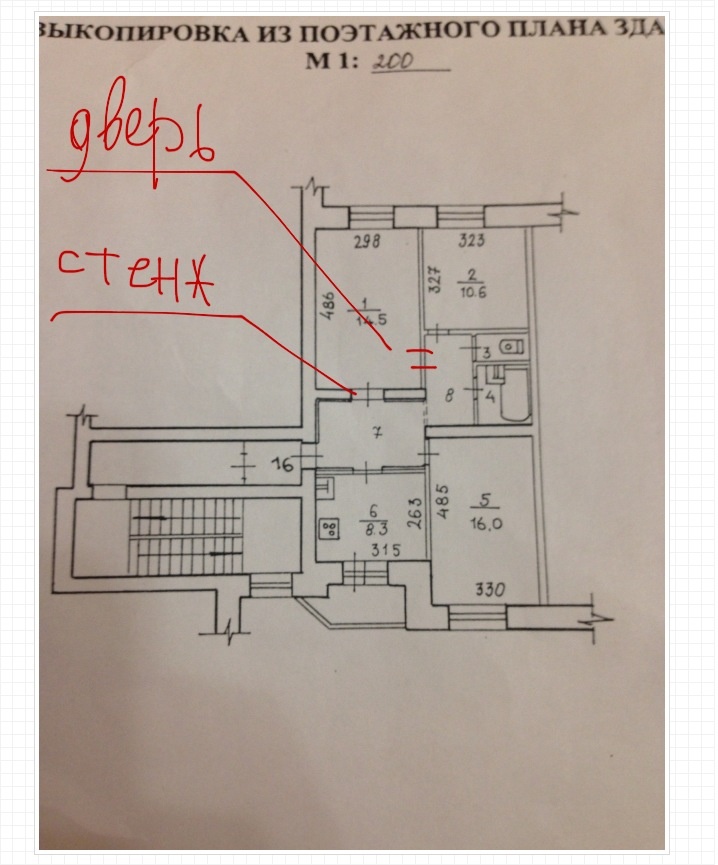

  • подскажите, есть какие то госты, снипы или по противопожарной технике безопасности, запрещающие мне перенести дверной проем в коридор напротив туалета и ванны (стена не несущая)?
  • Можете перенести, но это будет перепланировка.
    Поэтому надо будет вызывать БТИ , составлять план перепланировки и т.д..
  • В ответ на: Можете перенести, но это будет перепланировка.
    то есть не какие нормы нарушены не будут и согласуют без проблем?
  • Все в пределах норм.
  • Спасибо, мне изначально нужно заказать проект перепланировки в мастерской, а с ним уже в администрацию района, а затем в бти? или как?
  • Сначала попробуйте сходить к архитектору района с планом утвержденным БТИ и с планом перестройки , которую вы хотите сделать.
    Возможно вам и не придется отдавать деньги проектировщикам.
  • а план перестройки в форме эскиза свободной формы или для него нужно вызвать бти для составления?
  • В свободной форме.Потом архитектор.Потом БТИ. И после переноса БТИ.

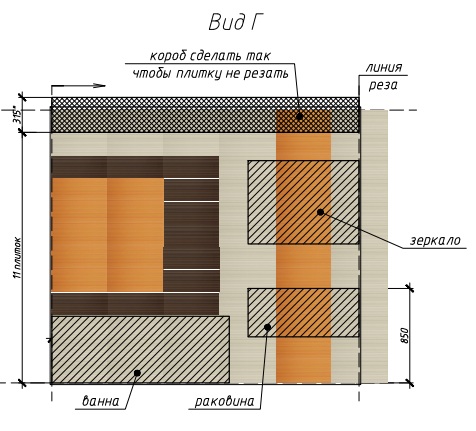

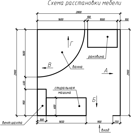

  • Привет всем форумчанам! :agree:

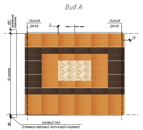

    Делаем свой первый ремонт в новостройке... Закончили черновой ремонт и вот, наконец-то, приступили к самому интересному.
    Начали с плитки в ванной. Я сама выбрала плитку и сделала раскладку (рисовала как умею... :dnknow: ).
    Но так как я ни разу не профессионал, очень бы хотелось услышать критику опытных людей....
    Это общий план ванны с расстановкой мебели.... Там где подписано - стиральная машина- сверху будет полка вдоль всей стены. Полотенчик на вентшахте

  • Мебель красиво вставить не получилось, поэтому только "прямоугольнички"...
    Вид Б - это стена с дверным проемом.
    Вид А - сначала начала раскладывать плитку от левого угла, соответственно в правом получалась подрезка на полплитки. Потом подумала что можно ведь плитку раскладывать от центра и тогда стена получится симметричная.
    Может кто-нибудь подскажет нюансы на что еще обратить внимание...

  • Гипсокартонный короб хочу сделать по ширине вент.шахты (30 см) и встроить туда точечные светильники
    Еще есть такие вопросы:
    1. Зеркало (без подсветки) лучше приклеить к стене заподлицо с плиткой или потом уже крепить к плитке? Как красивее, практичнее...?
    2. Акриловые ванны: они просто ставятся на кафель (пол) на своем каркасе и все? Никак больше не крепятся?
    Мечты сбудутся, главное мечтать...
  • 1 рез должен остаться под ванной мебелью и тд
    2 если плитка дорогая а зеркало большое то плитку под ним не кладут
    3 гк короб по ширине плитки без подрезки
    4 ванна крепится
  • забыл написать что под ванну наверно придется сделать подиум (посмотрите перепад высот по канализации)

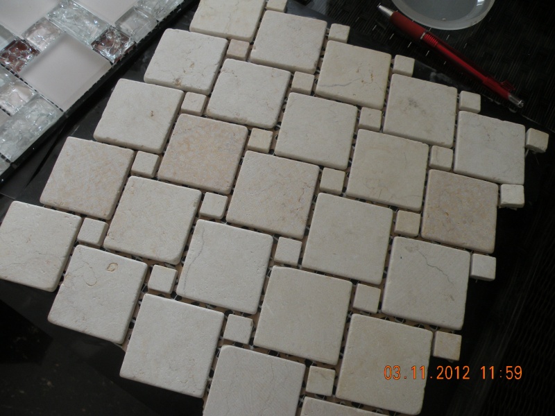

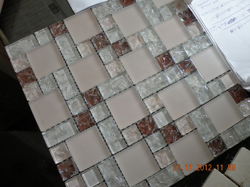

  • Санузел размером 1500*2000, высота в чистоте 2,9 м. Здесь планируется душевая кабина 1500*900, раковина и унитаз. Куплена стеклянная цветная мозайка размером 295*295 на стены душевой и мозайка натуральная для пола только душа.
    Подскажите, пожалуйста, какого цвета выбрать кафель для пола и для стен (предполагаю белый Cersanit Black & Whait размером 20*44 с горизонтальной раскладкой, на фото она с зеленоватым оттенком, а в реалии чуть с розовым. ).
    Дверь заказана коричневая. Потолок хотела глянец цвета шоколад, как квадратик на плитке. И какого цвета сделать затирку на цветной мозайке?
    • для пола душевой
    • для стен душевой кабины
  • Кафель для пола и стен в Вашем случае лучше не белый, а с бежевым или песочным оттенком.
    Затирку на мозаику логично коричневого (коричнево-серого) цвета.
    Точнее сказать сложно, для такого выбора нужно личное участие.

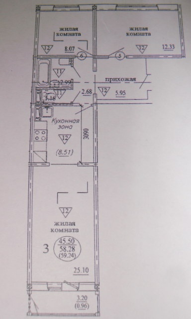

  • Дамы и Господа, прошу у Вас консультативной помощи.
    Мне повезло стать обладательницей квартиры, где в кухонной зоне нет окна. Скажу больше, в этот темный угол естественный свет вообще не доходит. Естественно мое наипервейшее желание, как человека жизнерадостно-активного, осветлить этот кусочек темного мира.
    Идея у меня заключается в следующем: сделать фасад кухни желтой двух оттенков бледно- желтого (в мебельной фирме он называется светлое золото) и собственно желтого насыщенного. Бледно-желтого больше чем насыщенного дабы глаз не вырывало.
    И вот собственно в чем проблема то встала: я не могу определиться с выбором основного фона то бишь «фартука» и обоев. Прочитав ветку пришла к решению попробовать сделать темным основной фон..но…. О_о… опять же какого оттенка. Коричневого? Серого? Или желтый на желтый ? так от такого количества желтизны мозг оплавится через пол года…О_о… В общем гнетут меня сомнения на этот счет.
    Творю и вытворяю
  • Тут правильно было бы уточнить - а почему именно ТЕМНЫЙ фон? Не надо там ни темный, ни коричневый, ни серый при отсутствии освещения. Нужен светлый , белый или почти белый (можно холодного оттенка, добавить чуть голубовато-серого для простора и контраста к светло-золотому).
    Фартук хорошо бы с хорошей отражающей поверхностью (стекло, металл, полированная поверхность) и , самое главное - хорошая подсветка :umnik:
    А так то, архитектору за такую планировку пальцы то отрубить бы, да :злорадство:
  • му-хыхы!!! Воот про пальцы я соглашусь на 200 процентов! ))) Планировка из разряда " а чтоб не скучно было!" ибо простых путей не ищем.
    Про фартук спасибо! Вот не подумала бы что-то зеркально отражающее туда налепить. Обязательно обдумаю этот момент.
    Освещение само собой, это еще думать и думать. центральное однозначно в зоне + подсветки по фасаду ибо фасад собираюсь до самого потолка делать ( не люблю промежуток между фасадом и потолком - пылесборник, блин).
    Обои белые..или сероватые... пожалуй да. Пожалуй это будет менее ярко и более светло.
    И еще раз спасибо!
    В ответ на: Тут правильно было бы уточнить - а почему именно ТЕМНЫЙ фон?
    а потому что прочитала про то что "светлый не осветляет, а осветляет и расширяет контраст темной стены и светлой мебели" )))) в общем слышу звон но не знаю откуда он )))

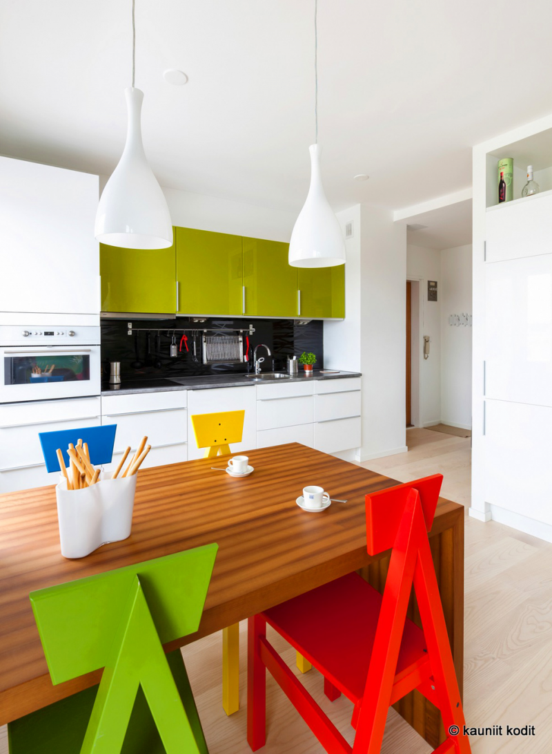

  • г-н Буслаев Вам уже дал ответ на Ваш вопрос. Я лишь Вам, как человеку активному, и вероятно, любящему яркие цвета/акценты, предложу некоторые цветовые сочетания:улыб:( и с белым цветом тоже, не стоит его бояться!)) может что-то Вас вдохновит-)

  • ай спасибо! последнее фото как говорится " в дугу"! очень вдохновило!
