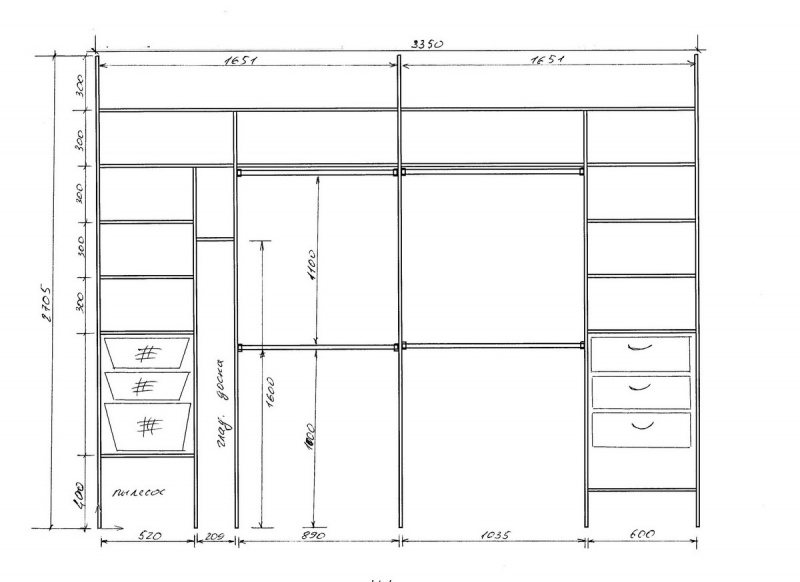

    В "Арго" будут кроить кремовый. Но томский. Он почти похож. Если будет оставаться 2,1х0,52 , то продадут.
    Если искать именно сыктывкарский, то есть ещё фирмы, торгующих ЛДСП: Дарко, Штандарт. Можно спросить у них.
    З.Ы. А стойку - куда-то в средний отдел?

    А стойка, именно в средний отдел, как бы между гладильной доской и пылесосом.
  • Если самую левую и самую маленькую полку объеденить, то стойку можно поставить меньшего размера. Это если будет найден меньший остаток.
    З.Ы. С боков эту стойку почти не видно. Так что можно брать похожий цвет.

  • Со всем согласен и такой вариант уже продумывал.
    Когда совсем прижмет ( а сроки пока терпят) и Сыктывкар не появится так и сделаю.

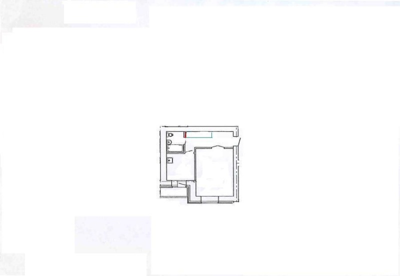

  • Вопрос к специалистам и опытным людям.
    Хочу шкаф-купе в коридоре (на файле в аттаче отмечен сине-зелененьким). Есть сомнения:
    1. Ширина стенки между коридором и санузлом (отмечено красным) сейчас, в неотделанном состоянии, без дверной коробки, - 65 см. Соответственно, глубина шкафа получится макс. 65 см, а то и меньше. Достаточно ли такой глубины для шкафа-купе, учитывая ширину направляющих для дверей?
    2. Если по первому вопросу все решится положительно, то второй: дверь в санузел логично делать с левым открыванием, так ведь? Мне кажется, что такой вариант не удобен будет на практике, хотя на плане застройщика именно так и нарисовано.
    3. Ну и последнее: такой шкаф шириной не менее 2,4м лучше делать встроенным, до потолка (высота потолка 2,7м) или нормально будет смотреться невстроенный, высотой, к примеру, 2,4 м?
  • 1) У меня ширина шкафа всего 62см, минус направляющие и глубина полок получается 52см. В вашем случае будет еще больше, так что переживать не о чем.
    2) Я бы сделал с правым, а левое открывание ИМХО вообще тут никак.
    3) По высоте решать вам. Я бы сделал до потолка, так как барахла всегда предостаточно и его куда то надо складировать.
  • Спасибо за ответ. :улыб:
    Глубина шкафа волнует в отношении одежды на плечиках. Где-то здесь читала, что 58 см глубины внутреннего пространства оптимально для плечиков. А вот полки как раз хочу поУже - см 40 где-то, т.к. складывать одежду в 2 ряда не люблю - из дальнего ряда не удобно доставать.
    Дверь... Если сделать правое открывание, то надо ставить ограничитель, чтобы не долбить дверцу шкафа ручкой двери ванной. Тогда дверь ванной будет открываться менее, чем на 90 градусов. Если сделать левое - уже писала, что не удобно будет... В общем с дверью :безум:
    Про высоту. Может я не права, но кажется, что у встроенного шкафа прочнее конструкция рамы, в которой ездят двери (:смущ:может сформулировала неграмотно, я не специалист) - там же правая стенка будет построена из блоков. Но тогда "минус" - не получится такой потолок и свет, как я хочу в коридоре. В общем, одно за другое цепляется с этим ремонтом :tantrum: Если же сделать невстроенный шкаф, то потолок получится какой надо (шкаф-то будет не до потолка), но прочная ли будет конструкция для работы трех огромных дверей?
    Может еще кто что подскажет?...:смущ:

  • добавлю к вышесказанному
    1 ) 650мм стандартная глубина шкафа
    2)дверь лучше делать правой только скорее всего придется ставить отбойник, чтобы не повредить двери шкафа
    3)тут как угодно, можно даже 2й уровень потолка по контуру шкафа сделать на 200м от основного (сэкономите на профиле )

  • Спасибочки! Вооот, про дверь я также думаю, но меньше 90 градусов ширина открывания смущает... По третьему пункту не поняла... Если есть, киньте картинку какую-нибудь для наглядности, плиззз...

  • По третьему вопросу - значит все-таки до потолка, встроенный... Эххх, значит не получится на потолке такой красоты, как я хотела...:хммм:
  • Да почему же обязательно до потолка, вам же tehnolog1973 ответил "как угодно".
    Ни что Вас в этом не ограничивает, прочность шкафа будет достаточной.

  • Так... значит, 65 см минус 8 см направляющие, остается 57 см глубины внутри шкафа. Ну вроде нормально?
    Еще вопрос. Когда будут устанавливать дверь в санузел, наверное не нужно ставить правый наличник со стороны коридора? Это в случае, если шкаф будет все-таки встроенный. Или как-то закрывается стык проема и дверной коробки? Он же окажется внутри шкафа, а боковых стенок деревянных "шкафных" не будет.
  • можно верхний наличник спилить под углом 90 градусов и правый наличник не ставить, а вместо него поставить торцовый профиль для дверей купе или просто замазать и заклеять обоями )
  • Ага... тогда лучше торцевой профиль наверное

  • Средняя стойка = боковая - 100+/-5
    а внутри шкафа действительно будет свободного пространства "минус 8,5 см"
