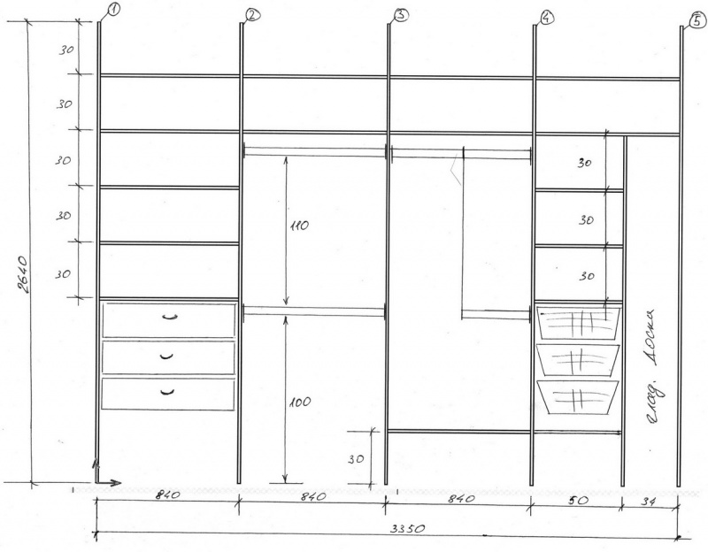

  • Прошу форумчан поделиться советами по наполнению, размерам и последовательности сборки моего шкафчега:
    Шкаф будет вставать в проем комнаты, направляющие крепятся к полу и потолку.
    4 двери - шириной 842мм каждая. Профиль - открытый аналог раум плюс.
    Глубина шкафа 615мм (по наружным размерам).
    Материал стоек и полочек - ЛДСП 16мм + сетчатые корзины.
    Мысли и одновременно вопросы:
    1) Так как планирую, что двери будут упираться не в стену, а в ЛДСП, то крайние стойки (1) и (5) будут иметь глубину (или по другому- ширину листа) 620мм, ну и высоту соответственно 2640мм.
    2) Остальные стойки (2), (3) и (4) должны иметь ширину листа 520мм? Правильно ли я мыслю: ширина направляющей 80мм+ 20мм на свободное хождение внутренних дверей.
    3) Стоит ли заглублять полочки по отношению к стойкам еще на 5-10мм или делать их вровень?
    4) При моем соосном расположении полок, крепиться к стенкам они могут только пластиковыми уголками или есть еще какие варианты (конфирматы отпадают, использование эксцентриков не рассматриваю)?
    5) Средние стойки 2,3,4 крепить к стене и потолку или не стоит, если крепить то чем, пласт. уголками?
    6) Последовательность сборки:какие у меня могут возникнуть проблемы и какие есть хитрости?
    Заранее спасибо за все дельные замечания и советы!
  • при таком раскладе - ни ящики ни корзины выкатываться не будут, т.к. есть перехлест дверей на ширину ручки-профиля. (или вы решили двери со щелями сделать, что не айс?).
    чтобы норм выкатывались, нужен проем поуже на 5 см, чем дверь.
    корзина - размер 500*500 и плюс направляющие - 26 мм = 526 внутренний проем
    почему не сделать упор дверей в стену? так гораздо практичнее, если есть возможность. т.е. весь корпус - 520 мм за дверями. в любом случае останутся щели между боковыми стойкамии и стеной, но эти щели могут быть закрыты дверями.
    Крепить желательно, есть металические уголки, пластиковыми - мало толку.
    чтобы не мучится с уголками при крепеже полок, сместите на их 2-3 см.
    сверху я бы не оставлял отростки, а положил бы цельную крышу на стойки - будет более крепкая конструкция, и уйдет меньше лдсп. (или если сильно нужно - сделайте перегородки, но опять же, сместите на 2-3 см, чтобы закрутить евровинт, и к стене-потолку закрепите.)
    полки со стойками можно вровень, зачем утапливать?
  • 1)если заполнение дверей лдсп 16мм лучше использовать закрытый профиль
    2)проверьте уровень пола и потолка, если пол кривой то придется ставить двери на цоколь
    3)собрать можно и на комфермать с разворотом полок при монтаже, если уж уровень полок так принципиален, а уголки смущают
    4)добавьте ребер жесткости в каждую секцию
    5)к верхим полкам только со стремянки доступ :миг:
    6)сборка:1 и 3ю секцию собираете отдельно на комфермат, а остальные уже на уголок (это оптимальный вариант на мой взгляд )
    удачи в ваянии шедевра :respect:
    P.S. как раз сейчас такой объект сдается, через пару дней могу показать результат, если интересно.
  • проем уже желателен, но не обязателен, просто крайние двери будут немного толкать центральную дверь по своей рельсе.
    Не вижу практичности в упоре в стену, разве что если любите перфоратором стены ковырять.
    Козырек вещь хорошая , но тоже не обязательная, огромной жесткости от него не получим, т.к. крепить его на фски или тот же пластиковый уголок придется.

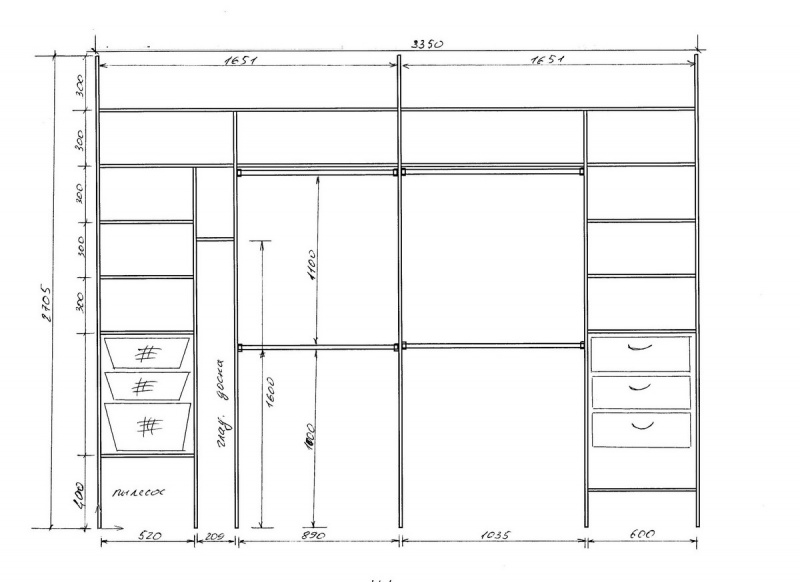

  • проём под гладильную доску мне кажется сильно высоким (2580 см), неужели у Вас такая длинная гладильная доска?
    я бы одну (или две) верхних полки (которые по 50 см в длину) продлила бы до конца вправо.
    Да и место для пылесоса еще посоветовала бы предусмотреть (например за счет двух нижних корзин и самой нижней полки).

  • Ugadanka
    Спасибо, логично, тоже уже об этом думал!

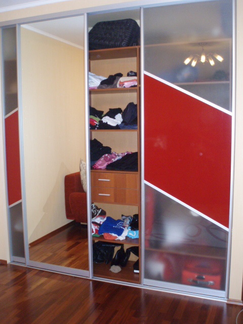

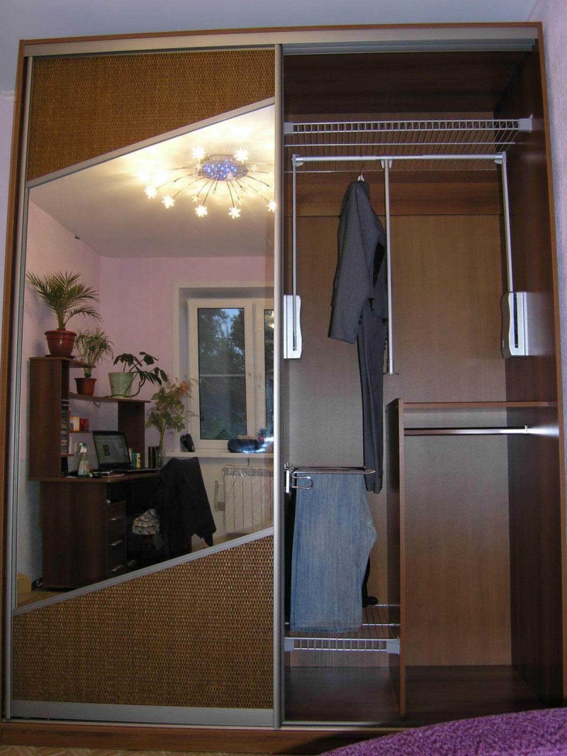

  • ну, теперь спешиал фо ю, ув. технолог
    можно обратить внимание на боковые стенки, которые вровень со всем корпусом - Внимание! - к ним крепятся полки!! Хотя, думаю, более удачно они бы смотрелись вровень с капитальной стеной комнаты, какой очаровательный вид они бы придали тем щелям, которые просматриваются, неправдали?
    ну и можете обратить на фуфло чистой воды сверху шкафа. Думаю такого убожества вы еще не видели
    :миг:

  • Расстояние между полками 300мм, по моему это популярный стандарт.
    При глубине шкафа 50-60 см и расстоянии меньше 30см как же в глубь полки лазить?
    Неудобно ИМХО!
  • поправлю -не 300 а 350(формат а4 и зазор для удобства) :yes.gif:
    а вообще все выясняется с клиентом , можно полок и каждые 100мм налепить если клиент готов плаить за это
  • Весь топик читал невнимательно, т.к. нет времени.:смущ:
    Отвечаю на первый по порядку.
    2. Правильно. Средняя = боковая - 100 мм.(+/- 5)
    3. Обязательно! легче будет собирать при неровности задней стены.
    4. Пластиковый уголок - нормально! (я в своём шкафу тоже на пласт. уголки полки повесил).
    5. Шкафу падать - некуда, но закрепить - надо!
    Любым мет. уголком, что продаются в "Крепеже". Или ФСкой (мебельным уголком)
    Советы:
    - вертикальные стойки - минусуй по высоте на 6-7 мм. (не повредишь потолок). "Подпятник" - обязателен, но его можно "подсунуть" под верт. стоящую стойку. (Клеем не забудь промазать)
    - 4 двери - отлично! открывать можно сразу полшкафа.
    - корзины бери 500х500х190 (в "Кентавр-инвесте") на корзины рассчитывай проём 520
    - вместо короткой штанги лучше установить брючницу - на 35 см входит 8 брюк! (Или брюков? :улыб:) Но!!! Она только на левую боковину!
    - для ящиков лучше использовать метабокс (нужны 1 и 4 позиции) Но! высота ящика мак. - 149 мм.

  • А есть ли какие нибудь рекомендации по ширине полок?
    Есть идея первую секцию немного уменьшить и за счет нее увеличить вторую ( со штангами).
    Тоже самое сделать и с четвертой - уменьшить место для гладилки, сколько обычно для нее закладывается, 20см хватит или 25см?
  • В ответ на: А есть ли какие нибудь рекомендации по ширине полок?
    Более 80-90 см - полка может прогибаться.
    Для двух дверей смещение центра - нежелательно.
    Для четырех - не страшно. (см. аттач)

  • Хочу применить вот такую штангу :http://www.ikea.com/ru/ru/catalog/products/80141162
    Кроме икеевской , есть другие варианты?
  • В ответ на: Кроме икеевской , есть другие варианты?
    Что-то подобное видел в Кентавр-Инвесте.
    А Икееевскую не стал бы использовать:
    1. На верхнюю штангу добавляется нагрузка - возможен прогиб.
    2. Свободная сторона нижней штанги! =>возможно поломка (отламывание.:улыб:) в районе крепления

  • Перерисовал шкафчег..., какие недостатки у такой конструкции?

  • В ответ на: какие недостатки у такой конструкции?
    Ну, в общем-то нормально.
    третья (слева) секция:
    1. Полку необходимо "подкрепить" от прогиба.
    2.Чтобы открыть эту секцию полностью, придётся двигать три двери. (Но двери - на колёсах, так что ничего страшного)
