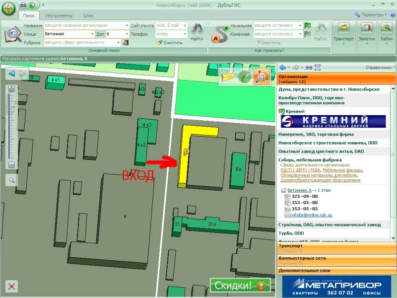

    Скажите, пожалуйста, "в Сибири" - это мебельная фабрика на Бетонной, 6 ?
    Где у них находится вход и по каким телефонам можно дозвонится насчет покупки и раскроя? А то ДубльГис не помог.
    И не могли бы вы немного сориентировать по ценам?
  • В ответ на: Где у них находится вход и по каким телефонам можно дозвонится насчет покупки и раскроя? А то ДубльГис не помог.
    Вот.

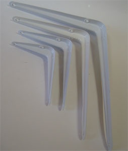

    У меня антресольные полки получаются довольно широкими : 890мм и 1035мм, есть опасения что они в скором времени прогнуться.
    А если я их усилю, с помощью вот таких полкодержателей, как в прикрепленном файле или будет достаточно обычных пластиковых уголков?
    Исправлено пользователем mikser (04.08.09 10:39)
  • Укреплять по центру - обязательно.
    Если нагрузка большая, то действительно лучше мет углами.

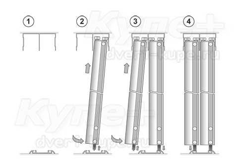

    Вопрос: Подскажите, как установить верхнюю направляющую относительно нижней?
    На сколько я понимаю, нижняя направляющая должна быть немного утоплена в глубь шкафа, но на сколько?
    Если принять во внимание, что ширина верхней 80, на нижней 63мм, то заглублять надо на 17мм.
    Так ли это?
  • В ответ на: Если принять во внимание, что ширина верхней 80, на нижней 63мм, то заглублять надо на 17мм.
    Не-а..
    Для симметричного профиля - ок. 9 мм. Для ассиметричного- 13
    Но делается всё гораздо проще:
    - крепится верхняя рельса
    - кладется на пол нижняя рельса
    - ставится дверь (желательно в дальнюю направляющую, чтоб потом не снимать её)
    - движением "вперед-назад" находится лучшее место для нижней рельсы.
    - нижнюю рельсу сверлить по месту и можно крепить, вставляя пробку 4-5 мм
    А можно - и на "жидкие гвозди", герметик, клей. Четыре двери прижмут её хорошо.

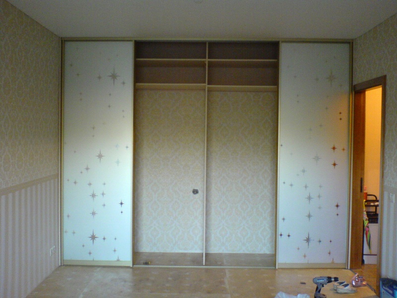

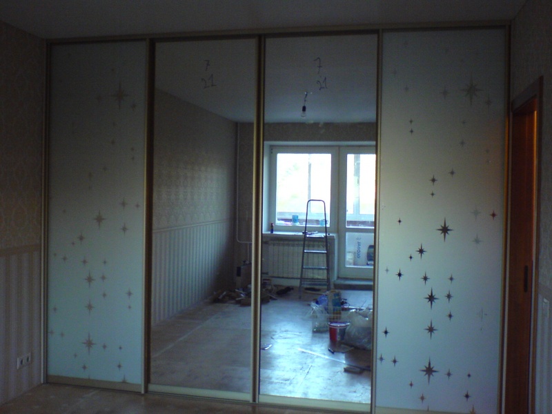

  • Посмотреть..., да пожалуйста!
  • Вот еще
  • и еще.
    смотреть та правда особо не на что, так как ни ящиков ни корзин еще не установлено! И штанги еще не поставил, когда фоткал.
