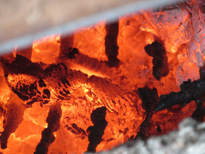

  • Добрый день! есть фото где температура 1620 грдусов, датчик хромель копель пострадал но все же выдержал цвет пламени соломенно желтый можете посмотреть по цветовой температуре
    По цифрам, при горении любого органического топлива да и просто в зоне высокой температуры типа электрическая дуга, образуется оксид азота, очень опасное и ядовитое соединение. Обыкновенная термо химическая реакция, при которой кислород воздуха соединяется с азотом воздуха, правда в присутствии катализатора. Катализатором может быть простое железо, почему все металлические инсенираторы грешат высоким выходом оксида азота, больше 250 нормы ПДК. У меня гораздо меньше, по протоколу. Делала независимая экологическая лаборатория. Почему на порядок меньше, все просто, в ТБО не было металлического мусора, а в конструкции печки ничего кроме керамики. Спасибо что написал, здоровья тебе и хороших дней.

  • температура зафиксирована инструментально и по цвету пламени, а еще физически, другой печке, когда через 15 минут стальные колосники потекли желтыми слезами (1600 градусов) без дутья. Похоже вы БОЛЬШОЙ ЗНАТОК теории, куда мне, работяге с двумя высшими, до вас !

  • В ответ на: температура зафиксирована инструментально и по цвету пламени, а еще физически, другой печке, когда через 15 минут стальные колосники потекли желтыми слезами (1600 градусов) без дутья. Похоже вы БОЛЬШОЙ ЗНАТОК теории, куда мне, работяге с двумя высшими, до вас !
    О цвете пламени можно по подробнее...
    Инструментальная фиксация обычно даёт погрешности до 180 градусов... Колосники плавятся при более низких (чем 1600*С) температурах... Помнится видел в книге у Равича расчет температуры горения СО (его жаропроизводительность в кислороде в адиабатических условиях - 2370*С) в воздухе... Так вот расчет этого уважаемого профессора дал только 1300*С... Это теоретическая температура диффузионного пламени угарного газа при горении в воздухе... Кинетическое (газовоздушная смесь ГВС) даёт больше, только ГВС это прорегатива газов (метан, пропан, ацетилен)...
    Так что извините, но в 1600*С я не верю...

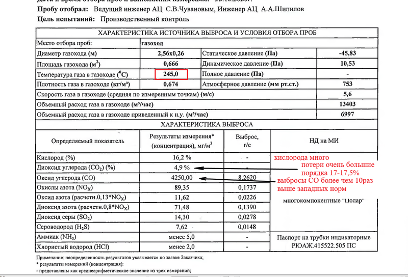

  • байки, это инфо, что надергали вы из википедии, а у меня документы , протоколы независимой экспертизы. Вы что заканчивали? Какое образование? Диванное? Покажите здесь свой диплом, не бось после 1991 года! Не советский, капиталисический, Кое как ерский!
  • В ответ на: байки, это инфо, что надергали вы из википедии, а у меня документы , протоколы независимой экспертизы. Вы что заканчивали? Какое образование? Диванное? Покажите здесь свой диплом, не бось после 1991 года! Не советский, капиталисический, Кое как ерский!
    Видел, видел... Результаты довольно посредственные...
    Кислорода много... Большие потери с хим.недожогом...
    СО зашкаливает...
    Тух высоковат (для бытовых агрегатов), кстати учитывая что отсутствует теплообменник как класс , температуры в газоходе (245*С) ясно говорят, что речи о 1600*С быть не может...В принципе...

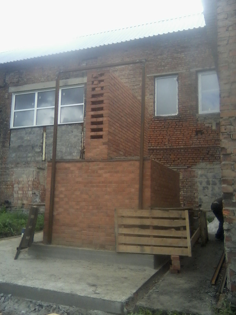

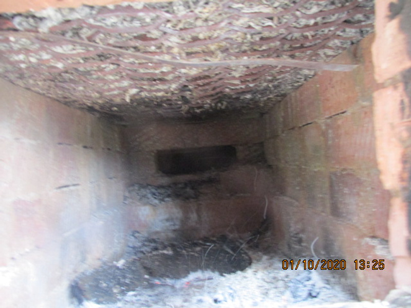

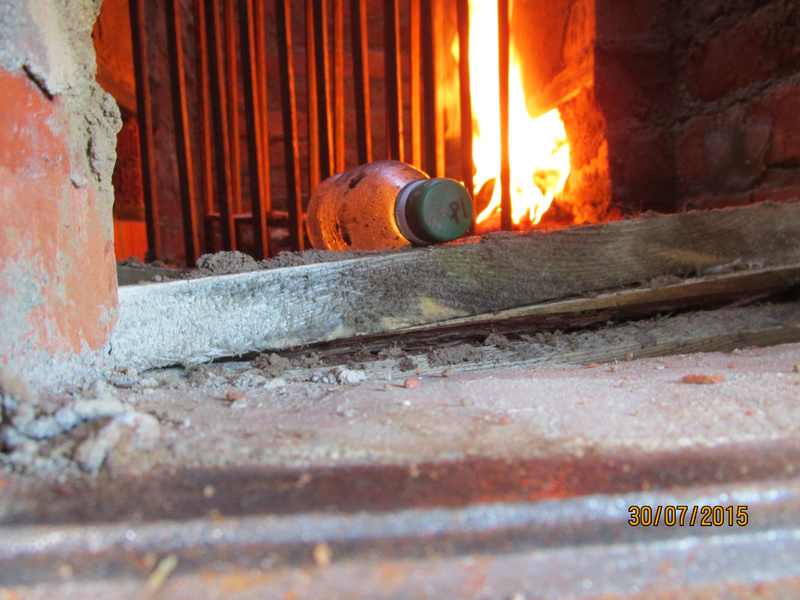

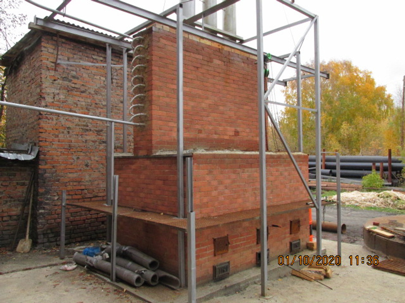

  • один из протоколов, проводился эксперимент по получению синтез газа, как топлива
    • 15 минут полета , пруток 16 мм
    • цвет по пирометру 1600

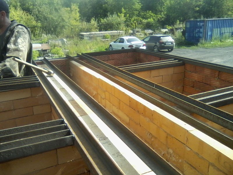

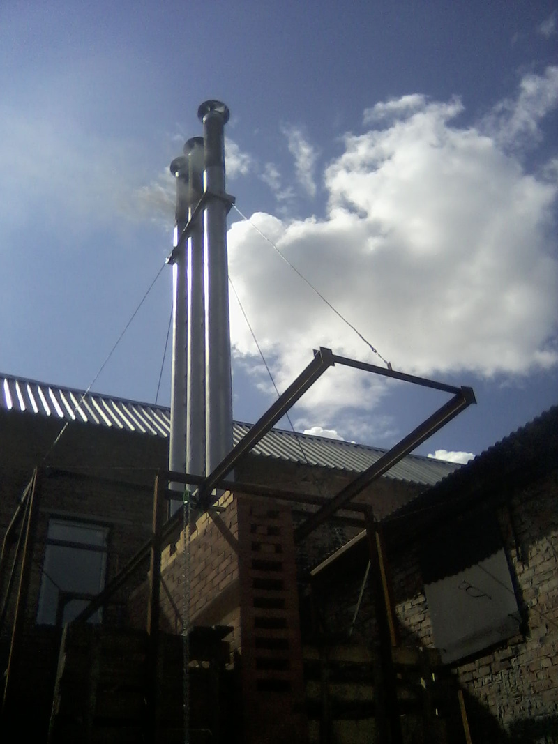

  • испытание теплообменника
  • температура должна быть: на срезе выхода дожигателя, не меньше 200, но не больше 300, в первом случае не полное сгорание, во втором, излишние потери тепла. Поставленная задача, определиние режима утилизации ботвы 95% влажности и получение окиси углерода для подкормки растений в теплицах Горкунова.
    • искомый результат: полная утилизация ботвы в шахте
  • В ответ на: температура должна быть: на срезе выхода дожигателя, не меньше 200, но не больше 300, в первом случае не полное сгорание, во втором, излишние потери тепла. Поставленная задача, определиние режима утилизации ботвы 95% влажности и получение окиси углерода для подкормки растений в теплицах Горкунова.
    Двуокись углерода потребляют растения... И не в виде подкормки... Подкормку вносят в почву...
  • В ответ на: испытание теплообменника
    Большой... И греет исключительно улицу...
    Вообще, кирпич материал уникальный... С одной сторонытеплонакопитель {теплоемкость - Красный. Может применятся при температуре 0-100 градусов. Его плотность может колебаться от 1600-2070 кг/м3, а теплоемкость – от 0,849 до 0,872 кДж/(кг·K); Шамотный. Обладает плотностью 1850 кг/м3. При нагревании от +100 до +1500 градусов происходит увеличение теплоемкости материала с 0,833 до 1,251 кДж/(кг·K)}. c другой стороны теплоизолятор с теплопроводностью (красный полнотелый - 0,5-1,0 Вт/м*К, шамотный - 0,8 - 1,5 Вт/м*К)...
    Так вот учитывая, что конструкция греет улицу (неважно зимой или летом), стенки топки постоянно отнимают тепло у пламени при горении любого типа топлива... И если я ранее говорил о 1300*С в условиях адиабатического горения, то для груды кирпича речи о адиабатических условиях быть не может, соответственно температура горения не дотягивает даже до 1300*С...
    Кстати можете просчитать температуры поверхностей кирпича обратным счётом через теплоёмкости и сравнить между собой... Для уточнения погрешности пирометра (термопары)...
