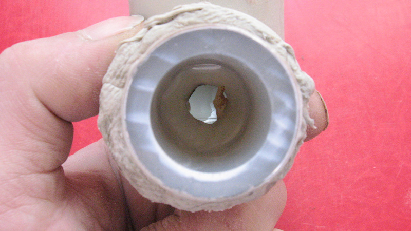

  • вы с пайкой ПП будьте осторожнее и почитайте перед этим немного матчасть.
    а то есть вот такие фотки, где мастера "легко и с первого раза" запаивают почти всё сечение трубы)

  • В ответ на: вы с пайкой ПП будьте осторожнее и почитайте перед этим немного матчасть.
    Согласен, надо почитать и хотя бы одно видео посмотреть на ютубе. А еще не пожалеть несколько кусочков трубы и пару-тройку муфт или уголков, и потренероваться на них. Стоит это копейки, зато сразу все будет понятно и наглядно.
