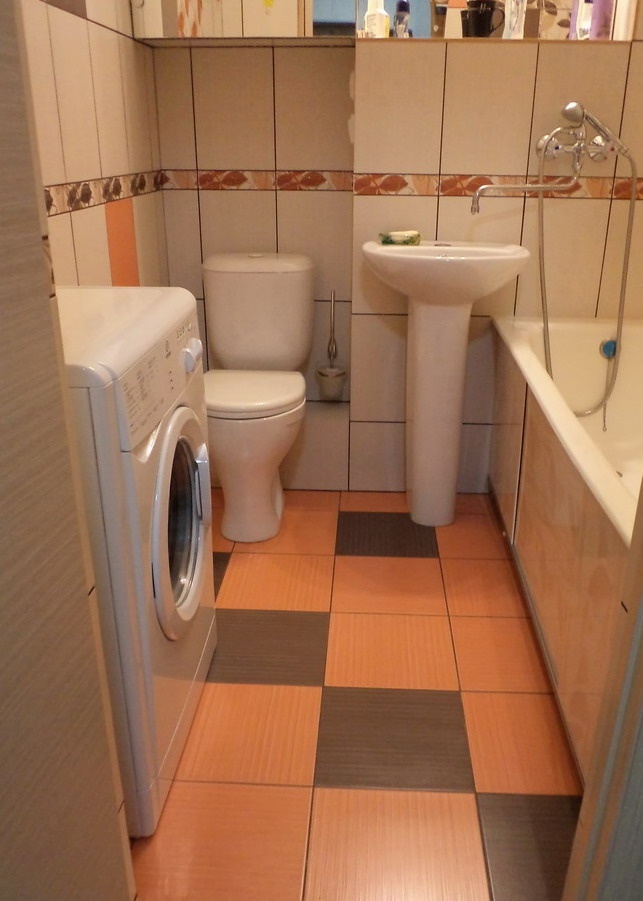

    Изначально я вообще отдельные розетку и выключатель планировал (на схеме видно). Потом мастер уболтал на сдвоенную.
  • Жестоко.. Сдваивать практика стандартная и логичная, но 1500 перебор. Вот сейчас дома сфотографировал.

  • Ужас!!! Сразу и не заметил... Один смеситель на ванную и раковину... Это ж с совдеповских времён не видел чтобы так делали. Ваша придумка, или мастер подсказал? Сэкономлена стоимость смесителя, плюс работы на тысячу другую... Зато неудобства на всю жизнь.
    Большинство людей считает неразрешимыми те проблемы, решение которых мало их устраивает.
  • Там еще веревочки для сушки белья над ванной стиль дополняют, ностальгия что ли....
  • Ещё вопрос... Полочка между ванной и стеной (белая) чем облицовано? По фото не понятно. И очень хотелось бы увидеть фото ниже раковины и в противоположные от ванной углы, где трубы и короба должны быть... Ото по фото плоских стен, не приставляя уровень о качестве работы сложно говорить. А вот увидеть бы подрезку, трубы, да углы... Порадуете?

  • По пунктам:
    1. В чём криминал моего расположения выключателя/розетки? ГОСТом каким запрещено? Я максимально удалил их от воды и приблизил к зеркалу. Этими соображениями и руководствовался.
    2. По поводу одного смесителя. Принципиально моё решение. Нахрена мне в данном случае два смесителя? Зачем?
    3. Про веревочки. Я и семья ими пользуемся регулярно. Покупать отдельностоящую сушилку смысла нет. Делать опускающуюся с потолка - замучаешься опускать/поднимать.
    Всё это сделано осознано и целенаправлено. То, что это вызывает у кого-либо эстетическое неприятие - сугубо его проблема. Удобство пользования, и когда всё под рукой, это главное.

  • В ответ на: Полочка между ванной и стеной (белая) чем облицовано? По фото не понятно.
    Это пластиковый элемент от окон.
  • Тоже ваша задумка?

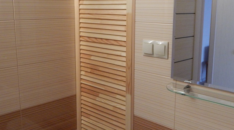

  • Коробов нет. Вода к раковине/ванне по трубам вдоль стен у пола. Слив и счётчики там же. Принципиально ничего не замуровываю (хотя предлагали). Такого фото нет, я сейчас не там.
    Про уровень - поверьте на слово.
    Нишу с трубами будет закрывать жалюзийная дверка (сделаю сам). Полотенчик старый вырезан, новый может быть установлен (возможность такая оставлена).
    Предвидя вопрос - зачем два светильника. Изначально был один верхний, но света мало оказалось. Пришлось второй устанавливать.
  • В ответ на: Тоже ваша задумка?
    Тоже.
  • В ответ на: Ужас!!! ... Один смеситель на ванную и раковину... неудобства на всю жизнь.
    Вот вы, наверно, стоите перед раковиной скрючившись и умываетесь. Я спину не гну, а сижу на борте ванны. То есть сбоку раковины. И смеситель мне прямо в руки водичку льёт. Очень удобно.
    В двух предыдущих своих ремонтах я делал точно так же.
    Фото первого нет, во втором было так:

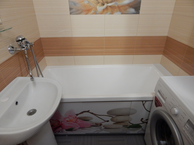

  • Добрый! В ближайшие пару недель интересует укладка кафеля в совместном санузле, по возможности Установка коробов! 5,7 к/м. Плюс плитка на полу в других помещениях 12 к/м
  • Как то лет 15-20 назад, приходилось оценивать удобство расположения смесителя таким образом, т.к. при совдепе так было практически везде. Не скажу что мне нравилось, да и всем тем кому мы за время трудовой деятельности переделали санузлы с одного на два смесителя, вроде то-же не особо нравилось. Иначе не переделывали бы.
    Вот к примеру у меня 4-х летний сын, если ещё раз взглянете на фото из моего дома, там тазик стоит кверху дном между раковиной и унитазом. Так вот мы с сыном по обыкновению чистим зубы и умываемся вместе, сын встает на тазик, я прямо на против зеркала и кран нам одинаково удобно расположен. В случае же с вашим краном, нормально пользоваться им может только один человек.

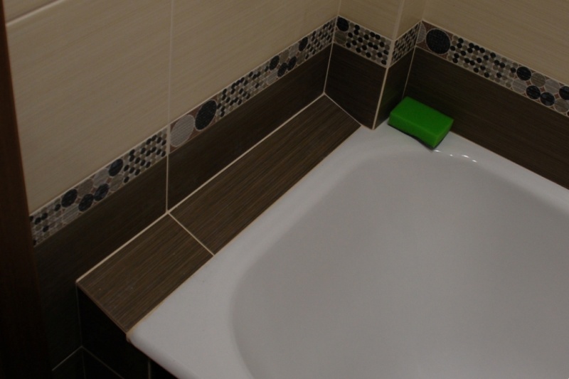

    Хоть и не порадовали плиточными изысками, но позволю себе не поверить. Например на последнем фото приведенном вами отчетливо видно что плитка в ряду ниже светильников, крайняя к трубам, углом ближним к светильникам выпирает из плоскости стены, это видно по освещенности шва. Да и в принципе, профессионализм человека не подсказавшего что одного настенного светильника на санузел будет мало и решившегося вживить в качестве полки (пусть даже по просьбе заказчика) эту пластиковую... Ммм не могу подобрать цензурное слово... Можно же сделать например как на фото ниже. Я конечно понимаю что, у заказчика очень изысканный вкус, ну уважение к своей работе ни кто не отменял. Так что позволю себе усомнится в "мастерстве" вашего мастера. Извините за тавтологию.
    В ответ на: Полотенчик старый вырезан, новый может быть установлен (возможность такая оставлена).
    А эта оставленная возможность на стояке полотенцесушителя извиняюсь не из металлопластика ли сделана? Не буду пытаться сверкать своими познаниями, лучше меня на эту тему Толмач расскажет, он у нас гуру по этим делам. Но даже я со своей низкой специализацией не поставлю вам положительную оценку за сей изыск.

  • Детей у меня более чем один, но умываться оптом не планируем.
    Про выпирающую плитку – по возможности перефотаю поближе.
    Про второй светильник. Светильники я покупал и устанавливал сам после всего. Мастер делал только вывод кабеля. Просто стекло у светильника сплошь матовое и ещё рисунок поверх нанесён. Потому и не прокатило с первого раза.
    Про металопластик на стояке полотенчика. Стояк не работает много лет. С УК разбирались, причина не ясна. Может быть заср…н. Потому и полотенчика нет. Потому и смысла со сваркой не было заморачиваться. А если случится чудо, и стояк пойдёт, сделаю полотенчик, как положено со сваркой.
    Про плитку в добор ванны. Мне предлагали. Не вижу особой красоты.
    И, наконец, про дизайнеров. Если приглядитесь, то, упоминая в первый раз это слово, я его занёс в кавычки, т.к. на дизайнерские лавры не претендую, никого не учу, никого не лечу, а делаю как хочу (как удобно мне, а не кому-либо).

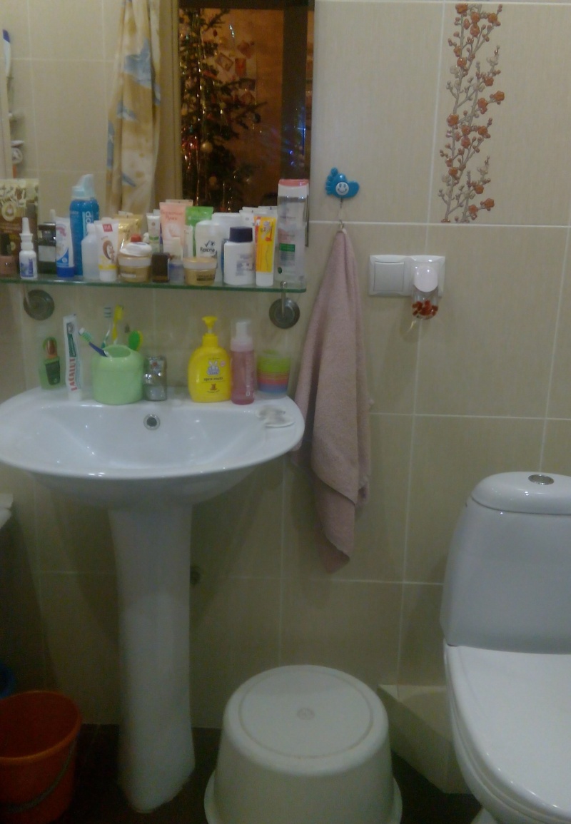

  • В ответ на: На вскидку огрехов не видно, но вот выключатели высоковато.
    Просто Александр очень высокого роста, я его видела.
    Молодец, ведь человек золотые руки - уже во второй квартире наблюдаю, при этом он не работает отделочником, то есть как я знаю, он не профессионал.
  • Не, тут я "работал" чужими руками. Только кое-что доделывал и буду ещё доделывать сам.

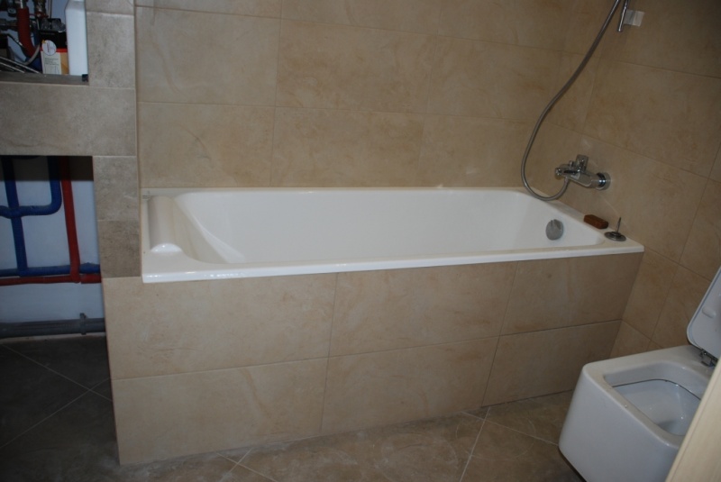

  • В ответ на: Сэкономлена стоимость смесителя, плюс работы на тысячу другую... Зато неудобства на всю жизнь.
    Так воду по Wi-Fi в смеситель ещё не научились передавать...
    Так что - цена смесителя там не основное!

  • В ответ на: Можно же сделать например как на фото ниже.
    У вас проблемка: вы смотрите со стороны исполнителя, который сдал красиво, а дальше - хоть не пользуйся!
    Вашим заказчикам без плиточника под ванну не подлезть - обслуживание будет сопряжено с необходимостью отдирать плитки, а когда делаешь для себя - думаешь наперёд!
    А ту получку с крепежа снял, на герметик обратно посадил - этож элементарная эргономика!

  • В ответ на: У вас проблемка: вы смотрите со стороны исполнителя, который сдал красиво, а дальше - хоть не пользуйся!
    У меня как раз проблем нет. Всегда делал, делаю и буду делать буквально: Как себе! То есть прежде чем что-то делать я задумываюсь как бы я сделал себе, а уж после делаю. К примеру буквально пару-тройку дней назад, объяснял заказчику которому подобный "дизайнер" насоветовал вместо потолочных светильников сделать настенный: Что настенное освещение в ванной это не функционально, по элементарной причине... Оно у вас с одной стороны, и находясь перед зеркалом лицо освещено неравномерно, что одинаково дискомфортно как для женщины наносящей макияж, так и для бреющегося мужчины. В общем себе бы я так точно не сделал.
    Что же касается функционала полочки из пластика: На каждом экране из плитки, если присмотреться, видно что плитка в углу где располагается слив не расшита. Открою секрет... Она стоит на магнитах, её в любой момент можно снять и обслужить сифон. Больше там собственно обслуживать не чего.
    Кстати, поделитесь ходом вашей мысли... Что ТС должен обслужить сняв полочку со стороны противоположной сливу и смесителю, через пространство +-10см? Для чего может понадобится снимать эту полочку?

    В ответ на: Принципиально ничего не замуровываю
    И бонусом оставляют открытыми стояки, я так понимаю на случай КАКБЫЧЕГОНЕВЫШЛО. А потом сверху городят какие-то жалюзийные дверки. Или впаивают кусок металлопластика на циркуляцию, де она не фурычит, оставляя себе возможность воткнуть тудой полотенчик, вместо того чтобы просто поставить его на стояк с горячей водой.

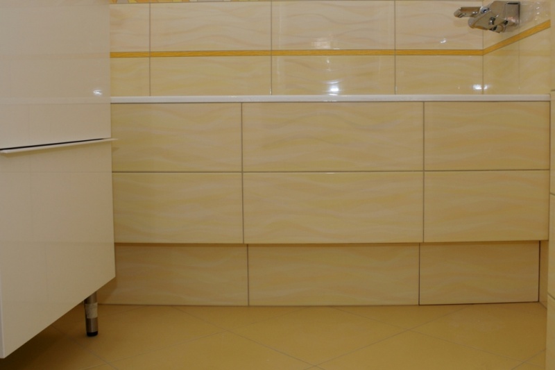

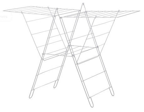

  • 1.Мне как заказчику не нужно ваше видение прекрасного. Мне не нужно, чтобы вы сделали «как себе». У меня своя голова на плечах. И жить здесь не вам, а мне.
    2.Покажите, как вы сушите бельё.
    3.Моя пластиковая полочка куда менее выделяется на фоне ванны (её почти не видно), чем контрастный кафель. Снимать её действительно не надо, под ванной экран.
    4.Не замуровываю коммуникации, чтобы в любой момент обеспечить к ним оперативный доступ, потому что дважды получал на свою голову протечки сверху от таких «ценителей прекрасного», упрятавших в короба всё и вся.
    5.Полотенчик не ставлю на горячую воду, потому что этаж предпоследний, водоразброр малый, стояк тупиковый, обратной циркуляции нет. И так приходится сливать воду, чтобы дождаться горячей, а тут ещё полотенчик будет её дополнительно остужать.
    6.На все ваши «придирки» у меня есть ответы. И все эти моменты я продумывал, а не от балды так поступал.
    И последнее. Все ваши излияния субъективны и относятся к категории "нравится/не нравится". По качеству исполнения лишь на один момент указали, и тот пока под сомнением (потом посмотрю поподробнее и зафотаю).
    И да, приведённый вами пример из вашего жилища, прям эталон дизайна.)))

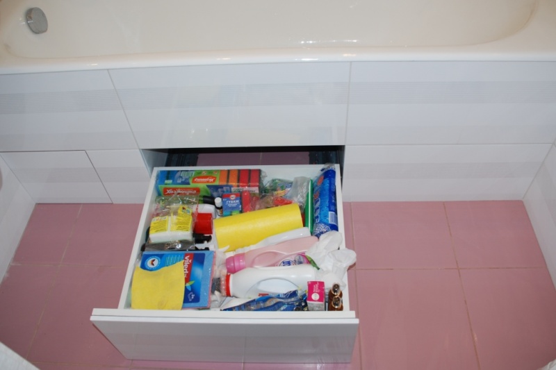

  • Скажите, а полочка, которая выдвигается из-под ванны имеет направляющие какие-то или как ее выковыривать из-под ванны то, да если она еще нагружена? так же можно и кафель поцарапать... А так идея интересная конечно, чтобы не потерять пустое пространство и всякие шурушки упрятать, которых в ванной комнате всегда много:улыб:

    И бельё... У нас маленький ребенок, да и просто жена стирает практически каждый вечер придя с работы. Тогда же вечером мы моемся и я не представляю как бы мы мылись когда бы над ванной висело бельё. Благо прогресс давно вышел за грани верёвок и в магазинах появились разнообразные напольные сушилки которой не обязательно стоять в ванной, у меня такая как на фото. Ещё один несомненный плюс для моей жены в этой сушилке, то что для того чтобы повесить бельё ей не нужно скакать по ванной, или стульям и прочим стремянкам, с риском для жизни чтобы повесить бельё. Она просто берет и вешает его даже не поднимая рук высоко. А при необходимости она ещё и легко складывается, не занимает много места и не мозолит глаза.

  • Конечно имеет направлющие, фурнитура откатная чтобы не делать ручек для запинания на уровне ног. То есть в закрытом состоянии это просто облицованный плиткой экран, при нажатии ящик немного выкатывается и позволяет рукой взять за край и выкатить дальше.

  • А зачем дырочка в левой плитке (просто интересно:улыб:- как-будто для мышки)?
    Спс за пояснения!
    А направляющие как обычно с боков или по полу? (меня как-то пол беспокоит, что поцарапается :))
    Сколько стОит сделать такую конструкцию?
  • В этом углу будет стоять стиралка и дырочки для шлангов слива и забора воды. Они там подключаются.
    Не буду раскрывать всех секретов, но поверьте мне на слово, ни чего там не царапает, фурнитура рассчитана если мне не изменяет память на 30кг. Стоимость изготовления и монтажа самого ящика очень привязана к валюте т.к. самая дорогая её часть это фурнитура, сейчас 8 000р.

  • Прикинул жалюзийную дверку. Будет выглядеть примерно так.

  • Александр..... , а мне понравилось всё у Вас . Я помню как вы, давно ещё, показывали ваш первый санузел, такая весёлая шахматная раскладка плитки, мне очень нравилась. А в этом санузле мне импонирует то, что вы старались избавиться от углов, а это соотносится с моей философией. Нравится сдержанная бежевая гамма, без этих цыганских мотивов, когда хочется всё и сразу; Нравится как вписалось деревянная решётка в светлый беж плитки, Жутко нравятся фотки коридора, в таких светлых пастельных тонах. Не знаю как это вживую, но на фото выглядит как высший класс. Полочка из пластика тоже неплохое решение, вживую это выглядит очень достойно, я видел такое. Что характерно, до тех пор, пока не увидел, тоже относился скептически, а когда увидел, то удивился, как это оказалось хорошо. Моя оценка - пять баллов. :улыб:
    п.с. А два смесителя всё же лучше, хотя бы потому, что дают свободу поставить умывальник в любое место (хоть в прихожую) :хехе:, а не только рядом с ванной.
    п.п.с. Высота розетки - соответствует требованиям СНИП, не ближе метра от крана, так что всё норм. И в самый раз для тех, кто привык к высоте выключателей в хрущевках.

  • В ответ на: Что ТС должен обслужить сняв полочку со стороны противоположной сливу и смесителю, через пространство +-10см? Для чего может понадобится снимать эту полочку?
    Я не знаю, что может у него там быть.
    Как пример потом выложу фото со своей новой квартиры (пока не разгромил) с оттделкой 40-летней давности: там холодная вода заводится трубой на высоте 1,5м с одной стороны ванны, а горячая - с противоположной, от стояка(ов) с полотенцесушителем.
    Предполагаю, что предусматривалась инвариантная планировка с раздельным санузлом - отсюда и загоны с холодным стояком.
    В ответ на: Я честно не понимаю людей которые:
    Именно "на всякий случай", а уж как и чем прикрывать - дело вкуса и трудозатрат.

  • В ответ на: А ещё часто напольная плитка в санузлах пускается в диагональ и это при прочих равных смотрится симпотичнее нежели линейная облицовка. Соответственно и размеры плитки делаются без привязки к этому.
    Тем паче, вы озвучили стандартные, ещё совдеповские размеры настенной и напольной плитки.
    Я же для себя примеряю. И если настенную я ещё клеил (именно приклеивал, а не "ложил", как профи), то с напольной дел не имел, поэтому "диагональ" - несколько труднозатрадно для меня будет и с непредсказуемым результатом:улыб:
    Не-е-е... я помню совдеповские размеры - это 15х15 см, а 20 и 30 - уже позже пошли.
    Значит - буду совмещать/центровать швы на наиболее видимых участках, либо чем-то маскировать стык в углу.
  • В ответ на: На вкус и цвет товарищей нет - кому-то главное эстетика, а кому-то удобство пользования, а красота вторична.
    Вот поэтому и приходится искать компромиссное решение с женой:
    я за технологичность-эргономику-экономичность отвечаю, а она пытается сделать, чтоб это ещё и красиво было. :live:
  • В ответ на: Я не знаю, что может у него там быть.
    Как пример...
    Не довод, по фото вполне очевидно где в санузле стояки и как идет разводка и даже без сегодняшних фото было видно что экран не заложен плиткой, а соответственно доступ туда открыт. Так что снимать её нет ни какой необходимости что собственно и подтвердил ТС.
    В ответ на: Именно "на всякий случай", а уж как и чем прикрывать - дело вкуса и трудозатрат.
    Чтобы не боятся всяких случаев, нужно выполнять работу квалифицированными мастерами и качественными материалами, всё остальное от лукавого.
    Кстати нужно сказать, как вписались эти жалюзи в интерьер мне понравилось, но таки плитка там бы смотрелась уместнее, да и долговечнее.
