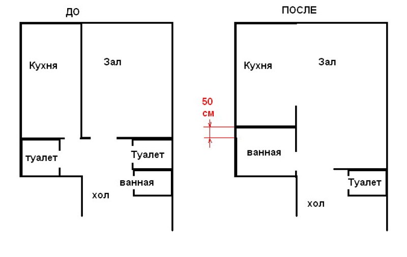

  • Прилагаю план.
    Что хочу сделать:
    Сан узел расширяем в сторону кухни на 50 см не более, и вытягиваем еще метра полтора в корридор.
    В зале стенку сносим частично, переносим санузел2 на место маленькой ванны и делаем большой зал.
    Все стены не несущие. Перегородка м/у кухней и залом - сибит, Туалет и ванная в один кирпич.
    Вот сообственно вопрос. Законно ли подвинуть санузел в кухню и сделать на этом месте ванную и на месте санузла номер 2 сделать полезнаю площадь и превратить ее в зал.
    (Про объеденение туалета с ванной сносом стенки не рассмартивается)
    И кто может заняться этим согласованием? цена вопроса?
  • Да, такое можно сделать. расширять жилую площадь засчет технической - можно, наоборот - нельзя. техническую можно распределять как заблагорассудится. Цена вопроса около 4000 рублей за проект переустройства.
    Никакие "согласователи" Вам не нужны - просто идете с копией выкопировки из БТИ на прием к районному архитектору, "на пальцах" ему объясняете все свои хотелки, он Вам или дает "добро", или вносит коррективы в соответствии с законом. Далее берете у него "бегунок" и через 2-3 недели получаете устное разрешение на начало работ, еще через 2 недели - одобренный проект.
    По завершению работ - зовете техника БТИ, получаете выкопировку со штампом "в эксплуатацию не принято", идете с ней и с проектом к архитектору, он вам делает акт приема в эксплуатацию. С актом - опять в БТИ, получаете окончательную выкопировку без штампа. Все, Ваша перепланировка полностью законна.
    "Бегунки" могут от района к району отличаться. В Заельцовском, например, для получения разрешения нужно свидетельство на право собственности, проект, согласие всех прописанных жильцов и подпись директора УК. В Калининском - только свидетельство, проект и техпаспорт на квартиру (берется в БТИ). Согласовывал и там и там - в Калининском гораздо проще, устное разрешение на производство работ получил вообще в тот же день, как получил "добро" на подготовку проекта. В какой конторе делать проект - архитектор подскажет.
  • Вот что нашел в интернете
    Самыми серьезными нарушениями в перепланировке обычно являются:
    -снос капитальных стен
    -изменение границ санузлов, если только оно происходит не за счет коридора
    -изменение границ квартиры путем создания пристроек
    -разрушение вентиляционных каналов
    -перенос водопровода и канализации в жилые комнаты (в коридор допустимо).
    Цитата:
    1. Нельзя объединять гостиную или любую другую жилую комнату и кухню, в которой для приготовления пищи используется газовая плита, переносить кухню в помещение спальни или другую жилую комнату
    2. Нельзя при перепланировке затруднять доступ служб к инженерным сетям и коммуникациям, вентилям и задвижкам общего назначения.
    3. Нельзя полностью разрушать стены, являющиеся несущими
    4. За счет площади комнат не разрешается увеличивать площадь кухни, ванной или санузла.
    5. И наоборот нельзя увеличивать площадь жилых комнат за счет кухни или ванной комнаты, а так же санузла.
    6. Нельзя устанавливать батареи отопления или монтировать теплый пол на балконах и лоджиях.
    7. Нельзя проводить работы, влияющие на вентиляционные каналы – приводящие к их заужению или перекрыванию.
    8. Нельзя выход из санузла делать в жилую комнату.
    как быть ? получается вообще перепланировку не сделать :хммм:
