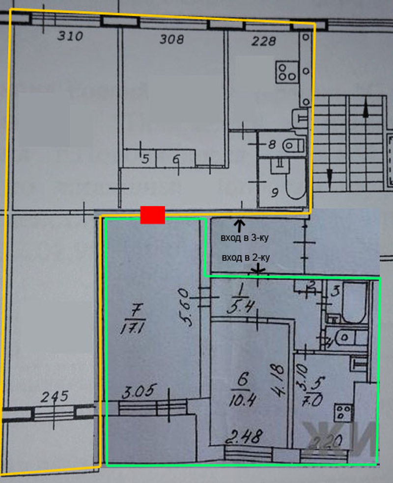

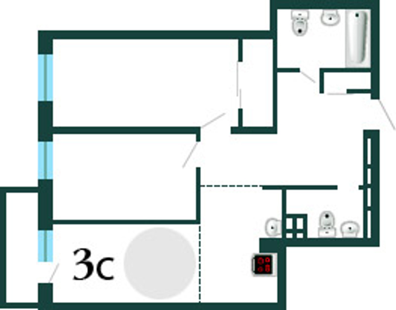

  • Прилагаю план.
    Что хочу сделать:
    Сан узел расширяем в сторону кухни на 50 см не более, и вытягиваем еще метра полтора в корридор.
    В зале стенку сносим частично, переносим санузел2 на место маленькой ванны и делаем большой зал.
    Все стены не несущие. Перегородка м/у кухней и залом - сибит, Туалет и ванная в один кирпич.
    Вот сообственно вопрос. Законно ли подвинуть санузел в кухню и сделать на этом месте ванную и на месте санузла номер 2 сделать полезнаю площадь и превратить ее в зал.
    (Про объеденение туалета с ванной сносом стенки не рассмартивается)
    И кто может заняться этим согласованием? цена вопроса?
  • Да, такое можно сделать. расширять жилую площадь засчет технической - можно, наоборот - нельзя. техническую можно распределять как заблагорассудится. Цена вопроса около 4000 рублей за проект переустройства.
    Никакие "согласователи" Вам не нужны - просто идете с копией выкопировки из БТИ на прием к районному архитектору, "на пальцах" ему объясняете все свои хотелки, он Вам или дает "добро", или вносит коррективы в соответствии с законом. Далее берете у него "бегунок" и через 2-3 недели получаете устное разрешение на начало работ, еще через 2 недели - одобренный проект.
    По завершению работ - зовете техника БТИ, получаете выкопировку со штампом "в эксплуатацию не принято", идете с ней и с проектом к архитектору, он вам делает акт приема в эксплуатацию. С актом - опять в БТИ, получаете окончательную выкопировку без штампа. Все, Ваша перепланировка полностью законна.
    "Бегунки" могут от района к району отличаться. В Заельцовском, например, для получения разрешения нужно свидетельство на право собственности, проект, согласие всех прописанных жильцов и подпись директора УК. В Калининском - только свидетельство, проект и техпаспорт на квартиру (берется в БТИ). Согласовывал и там и там - в Калининском гораздо проще, устное разрешение на производство работ получил вообще в тот же день, как получил "добро" на подготовку проекта. В какой конторе делать проект - архитектор подскажет.

  • Добрый день!
    Хочу в новостройке перенести дверь в гардеробную (со стороны комнаты заложить, прорубить вход со стороны коридора) и сузить проход в кухонную зону. Стены не несущие, выполнены из пазогребневой плиты.
    Необходимо ли согласовывать такую перепланировку?
    Дом еще не достроен, из документов только договор долевого участия. Нужно ждать получения свидетельства о праве собственности или на этапе строительства что-то можно предпринять?

  • В ответ на: Необходимо ли согласовывать такую перепланировку?
    Для проживания - не обязательно.
    При продаже может понадобиться паспорт квартиры с новой планировкой, но если не ипотека и покупатель не против - тоже необязательно.
  • Спасибо за ответ!
  • Мне на стадии строительства внесли изменения в проект, правда стоит денег не мало!
  • Специалисты! Посоветуйте, пожалуйста, стоит ли вообще думать в ту сторону, в которую я думаю:улыб:
    Итак, дано: трешка в 9-этажной типовой панельке, 6 этаж.
    Стоит ли думать над покупкой соседней смежной 2-ки с целью расширения своей жилплощади путем "пробития" проема между двумя квартирами (на рис. красным помечен вожделенный проем)?
  • я думаю, что проблем с проемом в панельке не будет никаких, если правильно составить и согласовать проект и если делать будет нормальная организация, а не "пацаны с большой болгаркой" (встречались такие в моей практике - зато дешево:улыб:)
    На то я и мастер, чтобы находить красивое решение тупиковых задач
  • Без проблем... проект от застройщика ( для новостроек ) .. согласование... и вперед. ( делали неоднократно )...

  • Знакомый пытался такое проделать, лет пять назад, согласовать не получилось. В итоге поставил в тамбуре нормальную перегородку с дверью, а входные в квартиру убрал. В зале трешки поставили перегородку. В итоге в трешке три спальни для детей, а в двушке их спальня и гостиная - столовая,
  • Сходите в отдел архитектуры в местную администрацию на консультацию.
