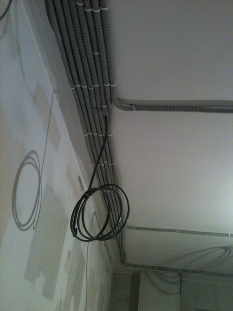

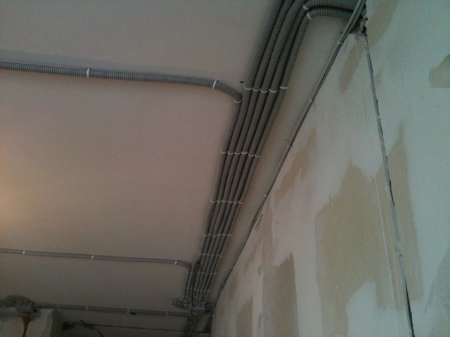

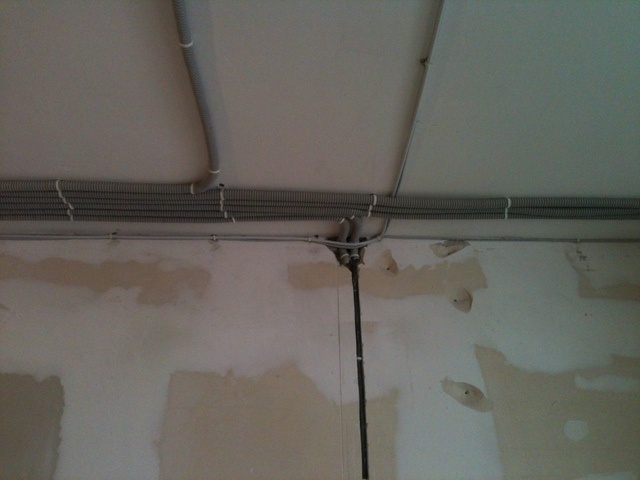

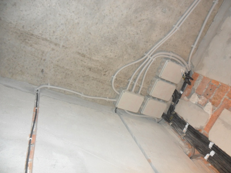

    • Пример прокладки кабеля в потолке, в гофротрубке. По
    • В квартире как видно из фото, часть кабелей идёт в

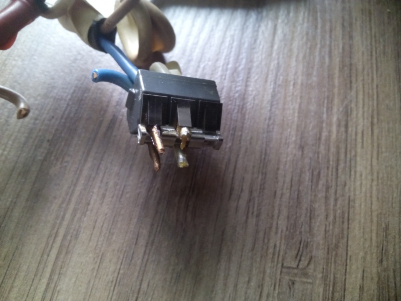

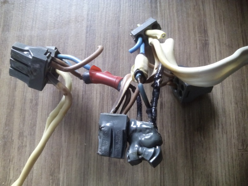

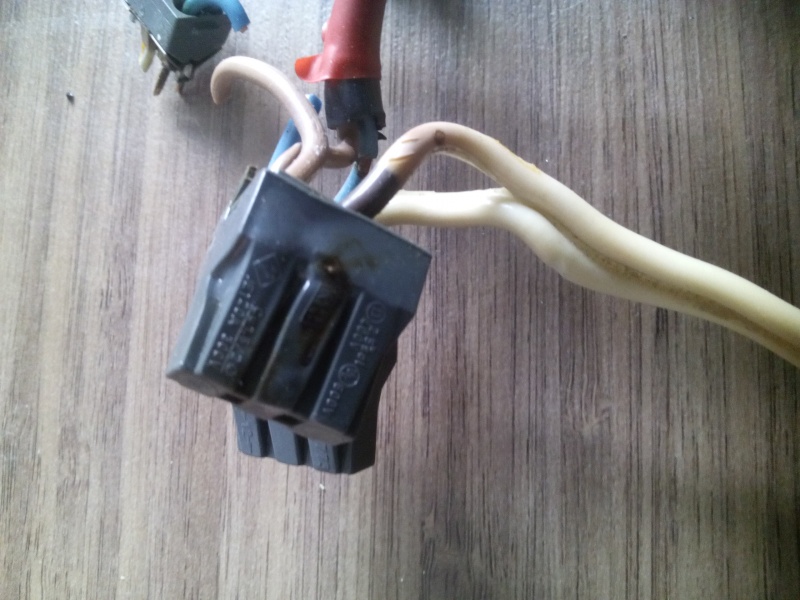

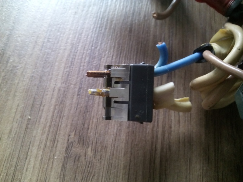

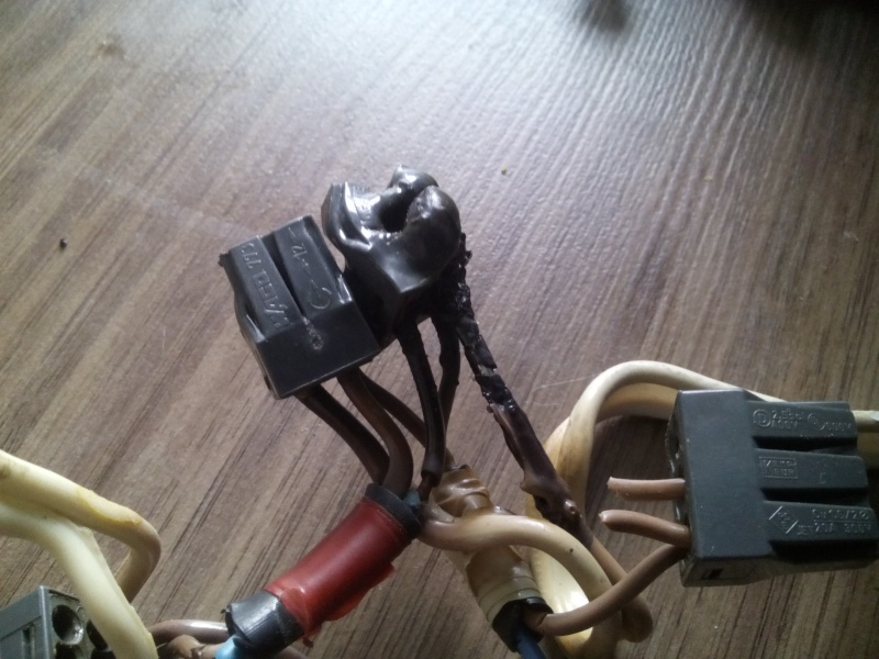

  • Ну вот сегодня обнаружил в квартире бяку, комментарии думаю излишне
    Написано " земля" , не верь
    И корпус тестером проверь,
    А вдруг какой нибудь му........... зараза
    Подключил на корпус фазу.
  • А какого номинала автомат стоял там?
  • АЕ1031 - 25А
  • Судя по маркировке Ваго 20А.
    Это на печке было?
  • Освещение ванна+туалет+кухня+коридор, розетки кухня+ванна

  • Если одновременно включить стиралку (2 кВт), чайник (2 кВт), микроволновку, хололодильник, лампочки не энергосберегающие, то 20-ти амперная Вага будет на пределе.

  • Во первых, спасибо, что подняли тему, значит есть интерес!
    Во вторых, прежде чем дать свой ответ, ответьте на вопрос - на фото ваша работа?
    Высоко ценится только то, что умеют делать далеко не многие.
  • В ответ на: кроме этого срежет и пластиковые хомуты на кт крепиться кабель( ваши картинки из сообщения от 27.04.16 20:40)
    Извиняюсь, не ответил в прошлом сообщении на приветствие, исправляю. Здравствуйте!
    Не дождавшись ответа от вас начну, смотрите фото внимательно гофротрубка у меня закреплена не хомутами, а при помощи специальных клипс, которые точно не срежет

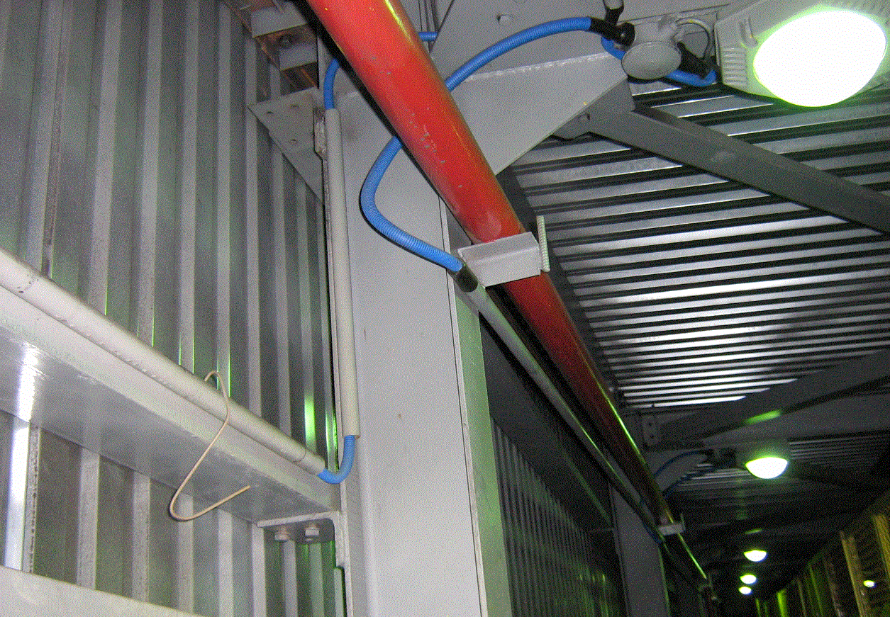

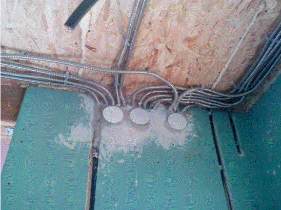

    Если вы правильно указываете про стальную трубу, тогда почему на вашем фото, возможно вашей работы, не труба , а металлорукав, что есть совсем другое. Металлорукав, уверен вы знаете не обладает локализационной способностью и не допускается правилами в данном случае. И ещё - никаких соединений за гипсокартоновым потолком я не допускаю....за других ответить не могу....
    По поводу распределительных коробок на вашем фото, всё таки надо их делать пониже, если вы конечно хотите чтобы к ним был доступ как положено правилами. А то получается, что багет натяжного потолка как раз ляжет на крышку распределительной коробки и как её открыть если возникнет необходимость?

  • Уезжал на выходные
    да моя работа
    "смотрите фото внимательно гофротрубка у меня закреплена не хомутами, а при помощи специальных клипс, которые точно не срежет "
    - ну если даже не срежет (как вы сами говорите при нагревании эта труба сжимается ) так вылетит
    "Если вы правильно указываете про стальную трубу, тогда почему на вашем фото, возможно вашей работы, не труба , а металлорукав, что есть совсем другое. Металлорукав, уверен вы знаете не обладает локализационной способностью и не допускается правилами в данном случае. И ещё - никаких соединений за гипсокартоновым потолком я не допускаю....за других ответить не могу...."
    - металорукав - гибкая труба и как раз в этом случае все условия пожарной безопасности соблюдены:
    если обратиться к СП в таблице толщина металла не нормируется до сечения 2,5 кв.мм.
    внутреннии коробки как видно изолиронанны от горючего материала слоем алибастра как и коробки
    электроустановочных изделий
    "По поводу распределительных коробок на вашем фото, всё таки надо их делать пониже, если вы конечно хотите чтобы к ним был доступ как положено правилами. А то получается, что багет натяжного потолка как
    раз ляжет на крышку распределительной коробки и как её открыть если возникнет необходимость? "
    - там н натяжной, но тоже горючий потолок и коробки остались ниже его- все согласовано с отделочниками
    "ПВХ гофра!Да, только доп изоляция "
    - от чего ? у кабеля итак изоляция жилы+ изоляция оболочки, а если с заполнением то еще и между
    ними изоляция, а вот от случайных повреждений она может защитить .
    "...давайте разберём ошибки:
    1. "при воспламенении кабеля вследствие короткого замыкания"
    - правильный кабель (НГ), не будет воспламеняться по определению.
    2. "или оплавления изоляции от перегрузки кабеля, пламя нагревает трубку"
    - опять же, откуда взялось пламя, когда всё вокруг - НГ(неподдерживающее горение)?
    3. "Большинство людей на пожарах гибнут не от открытого пламени, а задохнувшись от продуктов горения (угарных газов)" "
    - 1. нг - это не негорючий, а не рапространяющий горение те при отсутствии источника
    воспламенения он не горит, у нас другой случай : источник внутри нг оболочки и пока происходит КЗ
    он есть да и чтоб разрезать изоляцию и оболочку много времени не надо. А так горит все, даже вода.
    2. пропускаю
    3. для этого буквы -LS
    Энергон
    "Для справки можно ознакомиться с требованиями предъявляемые к открытой электропроводке - ПУЭ - п2.1.75, 2.1.79, 2.4.55, думаю этого достаточно "
    -Разговор про натяжные потолки
    согласно СП 14.15 Электропроводки в полостях над непроходными подвесными потолками и внутри
    сборных перегородок рассматриваются как скрытые, и их следует выполнять: .............
    а в ссылках реч наружней проводке и линиях ВЛ
    "По руски - если при протяжке кабеля предположим по навесным потолком типа Армстронг, бывает такое что - ошибка монтажника , при транспортировке бухты где то закосячили изоляцию, вроде ничего страшного, но при пуско- наладке получаем утечку на потолке, то бишь соприкосновение оголенной жилы со строительной конструкцией."
    - как раз реч тут больше идет о мех повреждении, насколько я понял вы в лаборатории и говорите
    что при нарушении изоляции труба защитит, мне кажется что это ненадолго на этом месте осядет
    влага скопиться пыль и место поврежденной изоляции станет проволящим

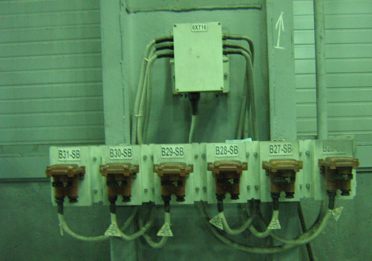

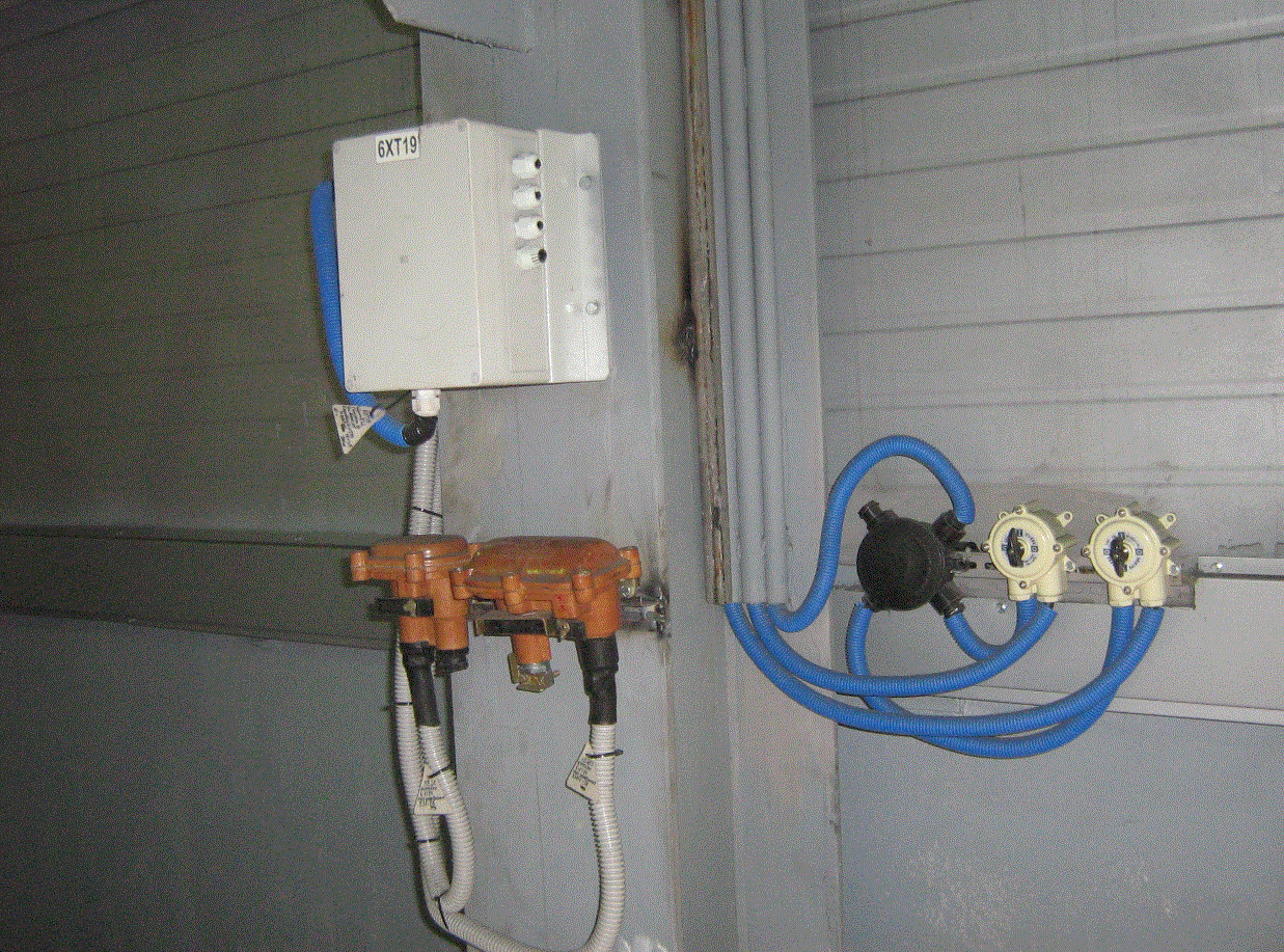

    НУ вроде всем ответил, вот кстити пример мех защиты с примпредприятия, принятого энерго- и пожнадзорами
  • Совершенно верно.

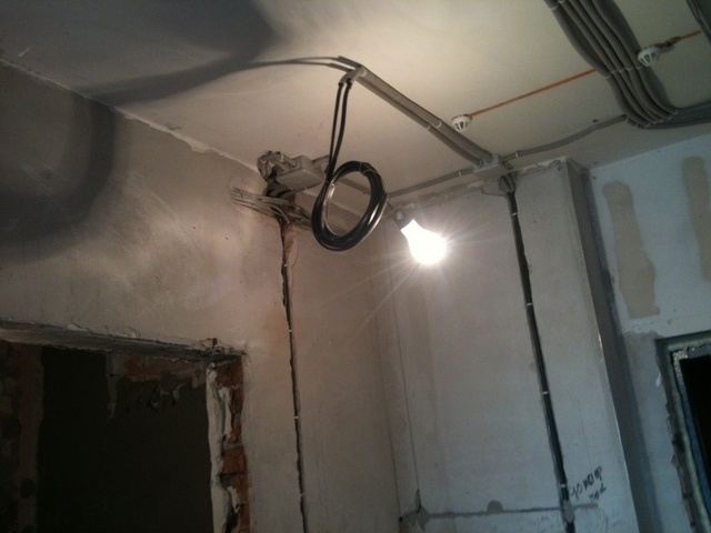

    Кстати на фото монтаж гофры в пакетник можно было сделать через кабельный ввод типа PG , эстетика монтажа конечно отсутствует, ( надеюсь не ваших рук дело, ну раз приняли то махать шашками уже бесполезно
    Мы обычно на промке в основном используем - лоток глухой с крышкой, трубу металлическую, металлогофру

  • Работа не моя, там только проект наш.
    Монтажники - соседские , с Кузбасса.
    А по поводу вводов в проекты были заложены ГЭМ-овские, а монтажники решили упростить мебе жизнь, и утолстить кошелек..... прокатило.
    Исправлено пользователем ДеHиS4eVer (30.05.16 10:09)

  • Всем добрый вечер. Решил поделиться информацией , вдруг кому пригодиться. Недавно довелось ставить розетки с USB портами, марки Werkel, есть в продаже в ЛМ, Церник не очень высок, зато удобно для подзарядки гаджетов.
    Также, при покупке распред коробок для наружного монтажа марки ИЭК, будьте внимательны гофра через срезанный Сальник плохо вставляется, лучше брать hegel или шнайдер, также по поводу хомутов (кабельных пластиковых стяжек) практика показывает, что хомуты марки DKC гораздо качественнее своих собратьев типа иэк, т- пласт.
