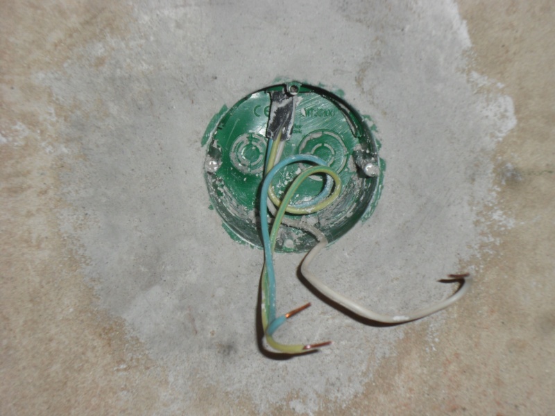

  • Всем доброго времени суток! Важная информация для людей начинающих ремонт в новостройках. В феврале этого года выполнял заказ по электрике, в новостройке на улице Военная 9/2, это дом из жилого комплекса Европейский, напротив «Ауры». Квартирную электрику переделывал частично под требования заказчика. По поводу электрики есть следующие наблюдения и пожелания. Электропроводка заложена медная в двойной изоляции, это плюс, на электроплиту кабель 3х6, это вообще прекрасно. Из жирных плюсов, отмечу, что в квартиру сразу заведены слаботочные кабели - антенна, интернет, остаётся их только провести к требуемым местам на стенах внутри квартиры, причём кабели заведены с запасом, так, что хватает в самый дальний угол. Однако минус – домофонный кабель забыли, его проложьте, чтобы потом не портить отделку ни в квартире, ни в коридоре за пределами её. Здесь вам в помощь потолок «Армстронг» на лестничных клетках, что не может не радовать, провести дополнительные кабели в квартиру легко и просто, отделка подъезда при этом совершенно не страдает. Самый большой недостаток, который нужно точно устранить – в местах установки розеток и выключателей нужно обязательно заменить использованные строителями монтажные кольца на монтажные установочные коробки под саморезы. Почему кольца не пойдут, спросите вы меня? Отвечаю – они не обеспечат надёжное крепление розеток и выключателей на стене. При использовании монтажного кольца крепление розетки или выключателя осуществляется на распорные лапки, что, несомненно, плохо. Со временем эти лапки ослабевают, и выключатели и особенно розетки начинают болтаться и вываливаются из стены. Уверен многим знакомо - вы вытаскиваете вилку из розетки, а следом из стены вываливается весь механизм, оставаясь висеть на проводах. Так вот чтобы этого не происходило, чтобы даже через десять лет или больше розетка или выключатель «сидели» на стене как влитые, вместо этих колец установите монтажную коробку под 4 самореза, именно под 4, стоимость этих коробок от 6 до 15 рублей, наверняка это не те деньги, которые нужно экономить. Есть такие коробки под 2 самореза, однако их ставить я не рекомендую! Почему, опять же спросите вы меня? А потому, что не у всех розеток и выключателей внутренние рамки рассчитаны на крепление в 4 местах, есть такие, где механизмы имеют лишь 2 места для крепления. И может получиться так - вы хотите установить, скажем, двойную розетку в одно гнездо и нужно поставить её горизонтально, а на саморезы её можно установить только вертикально. Горизонтально вы её, конечно, можете установить на те же распорные лапки, но тогда читай написанное выше, она расболтается со временем и будет вываливаться из гнезда. Для наглядности посмотрите фото с кольцом и с монтажной коробкой. Цвета пластика могут быть различными, но разницу вы сможете оценить. Как и прежде желаю вам успехов в ремонте своих жилищ!
    • Это монтажное кольцо, его нужно заменить!
    • Это монтажная установочная коробка 65х45 Шнайдер Электрик,
    Высоко ценится только то, что умеют делать далеко не многие.
  • :live: А ведь есть сейчас в продаже розетки, которые не имеют этих распорных лапок! Как их поставить в кольца? – Да НИКАК! Или менять кольца на хорошие подрозетики или ставить розетки, которые подходят не клиенту а кольцам))
  • Относительно бюджетная серия Шнайдер Седна имеет лапки, но кто в наше время выбирает такой вариант кроилова как оставить кольца?
  • Кольца есть, их ставит строительная компания Сибирь. В частности, в монолитных домах на Березовом ж/м. Это даже не просто кольца, которые из бетона можно выдернуть - это монтажная коробка с кабель-каналом, имеющая выход на поверхность стены в виде кольца. Все это дело естественно, залито в бетоне - выковырять ее полностью нет никакой возможности. Можно попытаться вырезать хотя бы само кольцо у этой коробки, но поверьте мне - это очень проблематично, учитывая, что в ней находятся провода. Вот в такие подрозетники и приходится ставить арматуру с лапками. Спасибо концерну Сибирь за это!

  • В ответ на: Можно попытаться вырезать хотя бы само кольцо у этой коробки, но поверьте мне - это очень проблематично, учитывая, что в ней находятся провода. Вот в такие подрозетники и приходится ставить арматуру с лапками. Спасибо концерну Сибирь за это!
    Такие подрозетники, а точнее это называется " пластиковый закладной элемент - установочная коробка" всегда делаются строителями в монолитных и панельных домах в несущих стенах, подчёркиваю несущих! Такова технология работ - сначала собирается каркас из арматуры, потом к нему прикрепляются трубки и коробки для прокладки электропроводки внутри стен, причём коробки глушатся крышками, чтобы не попал бетон. Далее заливается бетон в форму - если это панель, и в опалубку если монолит. Потом уже электромонтажники разбивают эти крышки и тянут проводку по каналам. Насчёт проблематичности не соглашусь, перфоратором разбиваешь по краю и выкусываешь строительную коробку, но не всю её, а ту часть которая мешает поставить новую нормальную монтажную коробку под саморезы. Далее приклеиваем на алебастр монтажную коробку и вот уже всё на месте.

  • В ответ на: установите монтажную коробку под 4 самореза, именно под 4, стоимость этих коробок от 6 до 15 рублей.
    На приложенном фото подрозетник Шнайдер, это он? Именно с 4-мя винтами?
    Вчера пошарился по магазину - визуально таких не увидел, а все прочие были под 2.
    Понравились нехлипкие вытянутой формы под сдвоенные розетки, но - не универсально получится.

  • В ответ на: Если не верите мне - попробуйте сами!
    :ха-ха!: Кому вы это предлагаете? Коллега, наверное, уже не одну тысяча раз это проделывал!
  • Не у всех коробок есть четыре самореза в комплекте , у многих есть отверстия под эти саморезы , а саморезы можно и отдельно взять , есть коробки у gusi, hegel, tyco.

  • В ответ на: На приложенном фото подрозетник Шнайдер, это он? Именно с 4-мя винтами?
    Да это именно такие коробки, и фокус в том, что именно такие коробки есть только в Леруа на Димитровском мосту, в Меге их почему никогда не было и нет. Если хотите взять такие - дешевле всего сейчас в ЭТМ, 6 рублей 30 копеек, в Леруа же 12 рублей.

  • В ответ на: Да это именно такие коробки, и фокус в том, что именно такие коробки есть только в Леруа на Димитровском мосту, в Меге их почему никогда не было и нет.
    Смотрел как раз в Меге. Уже нашёл рядом другие под 4 винта (росстандарт одобряет:улыб:) Но решил сначала розетки на всю квартиру купить, т.к. не везде хочу наборы из одинарных, а сдвоенные-строееные в обычный одинарный не влезут (т.е. до реализации ещё разок план на бумаге проработать, которые и так раз от раза пухнет...)
